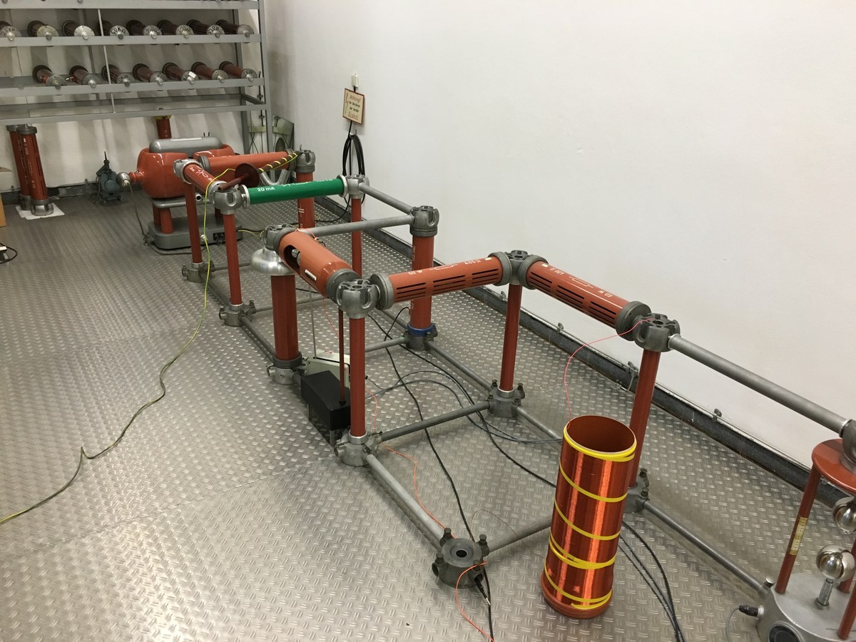

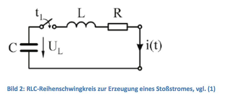

OP #4653256
Im Anhang mal ne Skizze. Es ist einfach ein RLC-Schwingkreis.
Anbei auch mal ein Foto, damit ihr wisst wie es in Live aussieht ;)
Das mit den unbeschirmten Leitungen ist teilweise schon richtig.
Allerdings kann ich auch nicht sehr viel daran ändern, daher besteht für
mich nur die Möglichkeit das Signal optisch zu verschönern.

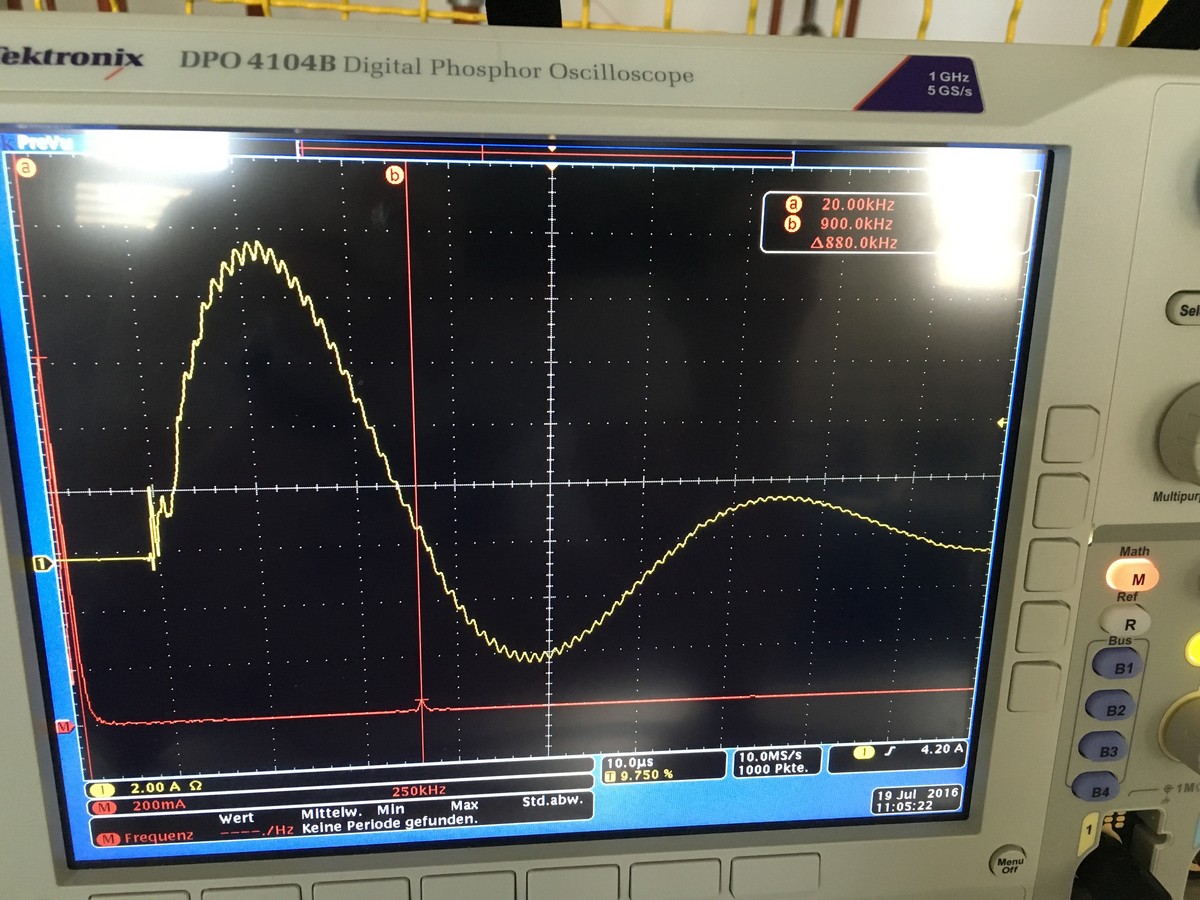

Anbei auch ein Foto, jetzt gerade aufgenommen. Mit einem RC Filter mit
dran.
Man sieht schon, dass das Signal glatter wird. Aber wie im Spektrum zu
sehen, ist immer noch eine 900kHz Schwingung da.

Wo sieht man den? Der Aufbau ist schon wichtig! Einfach R und C auf
Lochraster kleben reicht in dem Umfeld nicht! Und vor allem, wie groß
sind dein R und C? Wie sieht dein HV-Tastkopf aus?
Ein einfacher RC-Tiefpass wird ggf. nicht reichen, den der macht nur
20dB/Dekade. Wenn man die Grenzfrequenz auf 50 kHz legt, hat der bei
900kHz nur ~26dB. Hier wird man besser einen Filter höherer Ordnung
verwenden, z.B. einen Besselfilter 2. Ordnung.
http://sim.okawa-denshi.jp/en/CRCRtool.php
R1=1k, R2=100k, C1=5n, C2=50p
Damit bekommt man einen Filter mit ~30kHz Grenzfrequenz und knapp 60dB
Dämpfung bei 900kHz. Dan Ganze muss in ein geschirmtes Gehäuse mit
BNC-Buchsen eingebaut werden!

Gast #4653391
Schööön! Das erinnert mich an meine Uni-Zeit. Ich bin zwar kein
Hochspannungstechniker, durfte aber trotzdem am Institut für
Hochspannungstechnik meine Diplomarbeit machen (als Elektroniker).
Das sind mal Bauteile, die man mit bloßen Auge noch gut sehen kann und
die sich nicht als Feinstaub in die Luft verkrümeln, wenn einer niest.

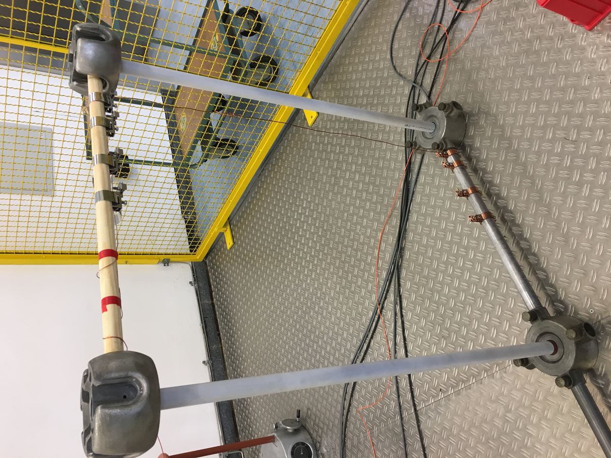

Prüfling (1uH Spule) vor Stoßströmen schützen will. Dies hat auch soweit
ganz gut geklappt und ich habe rausgefunden mit welchen
Leitermaterialien man am effektivsten den Strom durch den Prüfling
verringern kann.
Ich habe nun folgendes Phänomen entdeckt, wenn man sich den Aufbau
(siehe Foto anschaut) ist es so, das der erste Leiter ganz links, wo
auch die Zuleitung angeschlossen ist, immer den höchsten Strom ableitet.
Der zweite Ableiter führe dann einen etwas geringeren Strom und der
dritte dann Wiederrum einen noch geringeren. Der Prüfling wurde somit
gut geschützt.
In der Theorie habe ich eigentlich vermutet, das die Stromaufteilung bei
3 parallelen Leitern des selben Materials gleich ist?!
Hat hier evtl. jemand eine Idee was der Grund für die unsym. Verteilung
des Stromes ist?
Wanderwellen?
