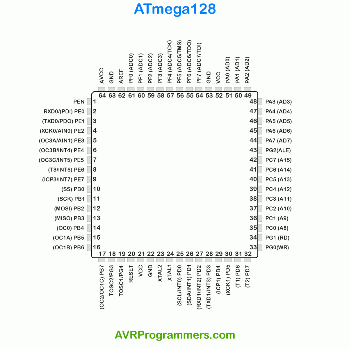

Was mich gerade wundert: Die zwei UARTs liegen doch auf völlig
unterschiedlichen Pins als das SPI beim 128?!
RXD0 = PE0
TXD0 = PE1
RXD1 = PD2
RXD2 = PD3
MISO = PB3
MOSI = PB2
SCK  = PB1

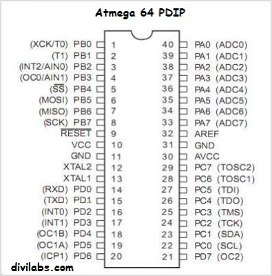

auf den Gedanken kommt, das die Pins auf RXD oder TXD liegen?! Weder
beim Atmega64 noch beim Atmega128 liegen Miso/Mosi und RXD/TXD auf ein
und demselben Pin?! Nichtmal im 40Pin Dip Gehäuse.

Hier der 128
Böse Falle! Ich hatte auch den 1284 im Kopf. Der 128 im 64-poligen
Gehäuse hat tatsächlich diese abweichende Belegung. MISO-MOSI sind da
nicht die ISP Anschlüsse.
von Matthias Q. (zaphod_beeblebrox)
Doch, das ist schon so. Ich habe den 128 auch im Einsatz. Die ersten
Boards hatten ISP natürlich zu MISO/MOSI geroutet... Nix ging. Tja, so
ist das mit dem Lehrgeld/-zeit halt.
https://www.olimex.com/Products/AVR/Development/AVR-MT128/resources/AVR-MT128-SCH-REV-A.pdf
So wird's gemacht.
Offiziell nachzulesen in http://www.atmel.com/images/doc2467.pdf p80:
PE1 PDO/TXD0 (Programming Data Output or UART0 Transmit Pin)
PE0 PDI/RXD0 (Programming Data Input or UART0 Receive Pin)
Im aktuellen Board habe ich es auch mit 1k in Serie gemacht.
Was macht eigentlich der /PEN-Pin genau. Aus dem bin ich noch nicht
schlau geworden...
VG
Matthias

Ich lese es gerade auf Seite 300 im DB - echt, das is aber die einzigste
Reihe die das so handhabt oder?!
"Even though the SPI Programming interface re-uses the SPI I/O module,
there is one important
difference: The MOSI/MISO pins that are mapped to PB2 and PB3 in the SPI
I/O module are not
used in the Programming interface. Instead, PE0 and PE1 are used for
data in SPI Programming
mode as shown in Table 127"
von spess53 (Gast)
Hi
Das betrifft nur die 64pol. ATMegas. Ist aber schon seit dem ATMega103
so.
MfG Spess
