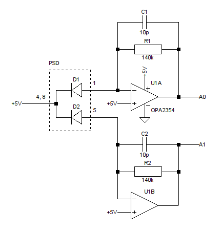

Ich möchte ein eindimensionales PSD-Element (OD3.5-6SMD von First
Sensor) über zwei Transimpedanzwandler (OPA2354 von TexasInstruments)
und die analoge Eingänge eines Arduino-Due (3.3V, 12BIT) auslesen.
C1,C2 = 18pF und R1,R2 sind ein 1MOhm Stereo-Poti.
Bei mittig auftreffendem Laserpunkt auf dem PSD-Element in Dunkelheit
oder (xor) bei einer Beleuchtung der ganzen PSD-Fläche mit einer LED
kann ich den Ausgang A0 bis auf 3.3V ausregeln, der andere Ausgang
hingegen bleib bei ca. 0.1V und steigt nur leicht an, obwohl die beiden
Verstärker-Kanäle über einen Stereo-Poti "gekoppelt" sind. Schalte ich
nun im Verstärker-Kanal von A1 einen Widerstand mit dem Poti in reihe,
um die Verstärkung für A1 zu erhöhen, so fängt jeh nach Widerstand:
a) die gesamte Schaltung an zu schwingen.
oder
b) A1 ist plötzlich bei 3.3V und A0 ist bei 0.1V (als würde der Strom an
den Opamp-Eingängen "kippen").
Schließe ich das PSD-Element verpolt an die Schaltung, so tritt der
gleiche Effekt in gleicher Reihenfolge auf (liegt also an der
Schaltung), habe auch schon den OP-Amp ausgetauscht und hat nichts
gebracht... Hat jemand eine Idee woran es liegen könnte?

Mal ein paar Gedankengänge meinerseits:
Es fehlt definitiv ein Abblockkondensator für dieses 250MHz Geschoss von
einem OPV.
Der Rest der Schaltung ergibt auch wenig Sinn. Lead 1 und 5 werden
jeweils auf Masse gelegt. Der TIA versucht nun seinen invertierenden
Eingang auch auf Masse zu ziehen über die Rückkopplung und somit auch
Lead 4,8. Durch die unterschiedlichen Offsetspannungen versuchen beide
OPVs jeweils andere "virtuelle Massen" zu erzeugen und arbeiten somit
gegeneinander. Einer versucht also sein Potential an Xin- zu erhöhen,
und der andere dieses zu verringern. Logisch, dass somit einer gegen
Vout,max geht und der andere dann auf Vout,min. Je nachdem, wer beim
Einschalten in welche Richtung gegangen ist dreht sich dieser Zustand
dann mal um. Oder, wenn die Rahmenbedingungen dies ermöglichen. Zum
Beispiel, wenn der Photostrom ausreichend groß ist, um den initialen
Zustand zu verändern. Das wäre genau dieses "kippen".
Wäre es nicht sinnvoller Lead 4,8 auf Masse zu legen und die jeweiligen
Lead 1 und 5 auszuwerten? Wobei ich mir hier auch nicht sicher bin, wie
das genaue Ersatzschaltbild eines PSD aussieht und wo dann evtl.
Probleme auftreten.

Gast #4655063
Moin Moin,
ich habe mir die Schaltung von Yalu X. nun zusammengebaut und diese
liefert konstant 3.3V auf beiden Ausgängen, egal ob Licht/kein
Licht/Widerstand/ kein Widerstand... Hat da sonst noch jemand eine Idee?
Ich sitze seit 4 Tagen an der Schaltung und bin langsam am verzweifeln
;P
Beste Grüße
Lorenz

Moderator #4655493
Meine Schaltung entpricht aber doch fast genau der linken Hälfte der von
dir verlinkten:
  http://i.stack.imgur.com/jpgEv.gif
nur dass die nichtinvertierenden Eingänge der beiden Opamps bei mir auf
+5V statt auf GND liegen, wodurch man ohne negative Versorgungsspannung
auskommt.
Dass die Schaltung schwingen könnte und du nur den Mittelwert des
Ausgangsignals misst, wurde ja schon geschrieben.
Wichtig bei meiner Schaltung ist aber auch, dass der der verwendete
Opamp ein- und ausgangsseitig rail-to-rail-fähig ist. Für den OPA2354
trifft das zu, aber steckt der auch wirklich in deinem Aufbau?
Was ist bei dir an den Ausgängen A0 und A1 angeschlossen? Eine zu hohe
Belastung kann die Ausgangsspannung herunterziehen. Diese sollte bei
völliger Dunkelheit nahe bei +5V liegen und bei Beleuchtung kleiner
werden.
Welche Spannungen misst du an den invertierenden Eingängen der beiden
Opamps? Solange die Beleuchtung nur so stark ist, dass die
Ausgangsspannungen an A0 und A1 deutlich über 0V sind (die Opamps also
nicht übersteuern), sollten an den invertierenden Eingängen immer genau
5V anliegen.
Was passiert, wenn du die Anschlüsse 1 und 5 von der Opamp-Schaltung
abtrennst? Sind dann die Ausgangsspannungen immer noch nicht +5V, dann
schwingt die Schaltung entweder tatsächlich, oder sie ist falsch
aufgebaut, oder die Opamps sind defekt.
Gast #4655868
Moin Yalu,
ich habe mit den analogen Eingängen eines Arduinos gemessen -> schwingt
nicht. An A0 und A1 hängen normalerweise die analogen Eingänge eines
Arduino-Due (Cortex M3), diese habe ich allerdings abgetrennt. Folgende
Messungen habe ich durchgeführt:
Unbelichtetet mit 0 Ohm am Poti:
UA0 = 4,89V UA1 = 4,49V   Konstant
Unbelichtet mit 1Mohm am Poti:
UA0 = 4,97V UA1 = 3,95V Konstant
Belichtet und mit 1Mohm am Poti die invertierenden Eingänge:
Uinv0 = 4,97V   Uinv1 = 4,93V
Unbelichtet mit 1Mohm am Poti die invertierenden Eingänge:
Uinv0 = 4,92V  Uinv1 = 4,93V
Mit Abgeschlossenem PSD-Element sind die Werte in einem ähnlichem
Bereich.
Die Spannungsversorgung ist auch entkoppelt, so wie es im Datenblatt
beschrieben wird!
Irgendwelche Ideen?
Gast #4655961
Bei einer Spannung von 4,9x V dürften die OPs in der Sättigung sein.
Vermutlich liegen die nicht invertierenden Eingänge auf +5 V. Es dürfte
besser werden wenn die + Eingänge etwa in der Mitte des
Spannungsbereichs liegen, so dass die OP Ausgänge zwischen 0,5 und 4,5 V
(ggf. weniger wegen µC) bleiben.
Wenn man am µC keine Schwingungen erkennt heißt das noch nicht das der
OP nicht schwingt. Die OPs können durchaus im 100 MHz Bereich schwingen
- das sieht man nicht so einfach am µC - selbst ein langsame Oszilloskop
könnte trügen.
Gast #4656704
@Lurche danke für den Tipp! Ich habe nun 3.3V an den +Eingängen und 5V
an dem PSD-Element. Die Ausgangsspannungen sind nun proportional zu dem
Stereo-Poti, allerdings tut sich bei unterschiedlicher Beleuchtung
leider nichts an den Ausgängen...
