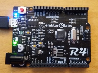

Leider habe ich noch keine Doku zum R4 gefunden. Speziell interessiert
mich, auf welchen zwei Arduino-Pins der zweite I2C liegt UND, wie ich im
Code den zweiten I2C auswähle.
Falls jemand Infos dazu hätte, wäre das echt supi. :)

Das Problem ist wohl daß es noch keinen Arduino Uno R4 sondern nur einen
Elektor Uno R4 gibt.
Das Ding ist nicht offiziell sondern eine Elektorbastelei und so wirst
Du die Informationen auch nur bei Elektor finden.
Die Pinbelegung des Prozessors findest Du bei Atmel im Datenblatt, die
kann auch Elektor nicht ändern.

Die Belegung kannst Du auf
https://www.elektormagazine.de/assets/upload/img/public/landscape/prototype-1s.jpg
erkennen, die Erklärung wie Du die IDE anpasst ist da:
https://www.elektormagazine.de/labs/elektorino-uno-r4-150790

Leider kann ich an dem favorisierten Luftfeuchtigkeit smesser die I2C
Adresse nicht ändern. Das mit dem separaten SDA und SCL stand schon in
den Elektor Produktsnkündigungen. Aber nichts darüber auf welchen
Arduino PINS die Daten liegen.
Aber der Hinweis wie der zweite I2C angesprochen wird ist sehr
hilfreich.
Besonderen Dank an Guest für die Links. :)
Auf dem Elektor Board ist ein anderer AVR-Controller darauf, als auf den
echten Uno-Bords.
Dieser hat unter anderen mehr IO-Pins.
Im Prinzip ist er Kompatible mit der Arduino-IDE, man muss nur den
AVR-GCC von Atmel verwenden, da nur diese momentan die (relativ) neuen
AVR-Controller kennt.
