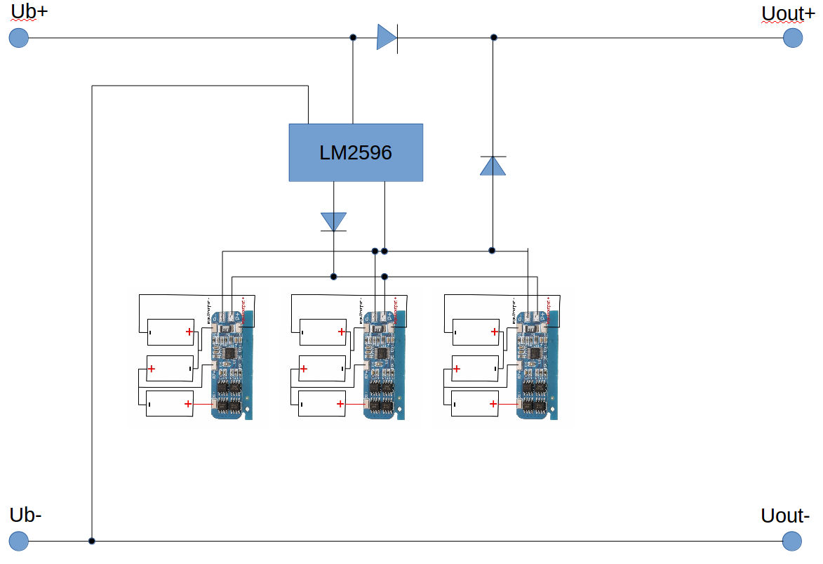

#4654613
ich will dir keine fertige Lösung liefern, aber ein paar Antworten
geben:
> Also was benötigt man in einem Netzgerät für Bauteile  ICs
> Schaltungen, um o.g. Aufgabe zu lösen?
Im Prinzip bei 3S lediglich eine Spannungsquelle mit 3 x 4,2 V = 12,6 V.
Alles zusammenschalten, fertig.
Aaaaber: In der Praxis ist mehr sinnvoll:
1. Balancer: Li-Akkus dürfen niemals mit mehr als 4,2 V pro Zelle
geladen werden. Bei Ungleichheiten würde das aber passieren, und um die
wohlmöglich folgende Katastrophe zu verhindern, sorgt ein Balancer
dafür, dass keine Zelle jemals mehr als 4,2 V bekommt (oder in der
Luxusversion immer alle Zellen die gleiche Spannung bekommen).
2. Tiefentlageschutz: Je nach Hersteller und Typ darf keine Zelle jemals
weiter als bis 2,5 bis 3 V entladen werden.
3. Überladeschutz: Wenn man sich nicht darauf verlassen kann, dass die
Ladespannung garantiert <= n x 4,2 v ist, ist eine separate Schaltung
zur Überwachung angemessen. (Es geht nicht nur darum, den Akku zu
schützen, sondern sein gesamtes Hab und Gut.
4. Ladestromschutz: Der Akku darf nicht mit zu hohem Strom geladen
werden. Weiter siehe Punkt 3.
5. Entladestromschutz: Der Akku darf nicht mit zu hohem Strom entladen
6. Ein Temperaturschutz für alle Fälle...
Auf einem Protection Board, dass in Akkupacks zu finden ist, können,
müssen aber nicht diese 6 Sicherheitsschaltungen vorgesehen sein. Ein
Li-Po für den Modellbau hat gar nichts davon, Li-Ion für Consumer hat
oft (oder sogar immer) keinen Balancer, aber (fast?) immer
Tiefentladeschutz, manchmal Temperatur, Überstrom...
Also: Deine Ladespannung muss(!!!) recht genau 12,6 V sein, der Lade-
und Entladestrom darf nicht zu hoch sein, und ob das mit dem
Stromverbrauch deines Gerätes zusammen passt (Verbrauch > Ladestrom?),
musst du heraus finden. Achte auf einen Tiefentladeschutz und am besten
auf eine Sicherung am Akku.
Das Ebay-Teil ist offensichtlich eine 12,6 V-Quelle (0,8 A?) und hat
einen Balancer. Zum Laden ok, wenn der Strom reicht bzw. nicht zu hoch
ist. Den Rest habe ich mir nicht so genau angesehen.
Grüße, Uwe
#4654803
übliche BMS haben Überspannungsschutz, Überstromschutz in beide
Richtungen und Tiefentladeschutz. Das sind aber eigentlich Notbremsen,
die verhindern, daß Akku und Wohnung abfackeln.
Für das LAden mit passender Ladekennlinie ist ein LadeIC außerhalb
zuständig, genau wie die Abschaltung bei Entladeschluß passend außen
passieren sollte.
Mehrere Zellen in Reihe erfordern einen Balancer wenn sie lange leben
sollen, der ist auch kein Bestandteil vom BMS oder der Ladeschaltung.
Natürlich gibt es Baugruppen, wo das alles drauf gebaut ist. Die haben
dann Anschlüsse für jede einzelne Zelle (bzw. die Verbindung zwischen 2
Zellen) für das BMS, für einen vorhandenen Balancer und einen
angegebenen Eingangsspannungsbereich für die Ladeschaltung die drauf
ist.
Gruß aus Berlin
Michael
OP #4654985
... ich hab da mal etwas gebastelt, ohne die zwischenzeitlichen
Antworten gelesen zu haben.
Ub sollte imho deutlich über 12,6V liegen.
Oder ist der LM2596 zu den BSMs "overengineered", also doppelt
gemoppelt?
Was sagen die "Profis" dazu?
Achso: Mit der Auswahl und Positionierung von Kondensatoren und weiteren
Bauteilen, etc. stehe ich auf Kriegsfuß.
Danke und Gruß
der "Stefan"
