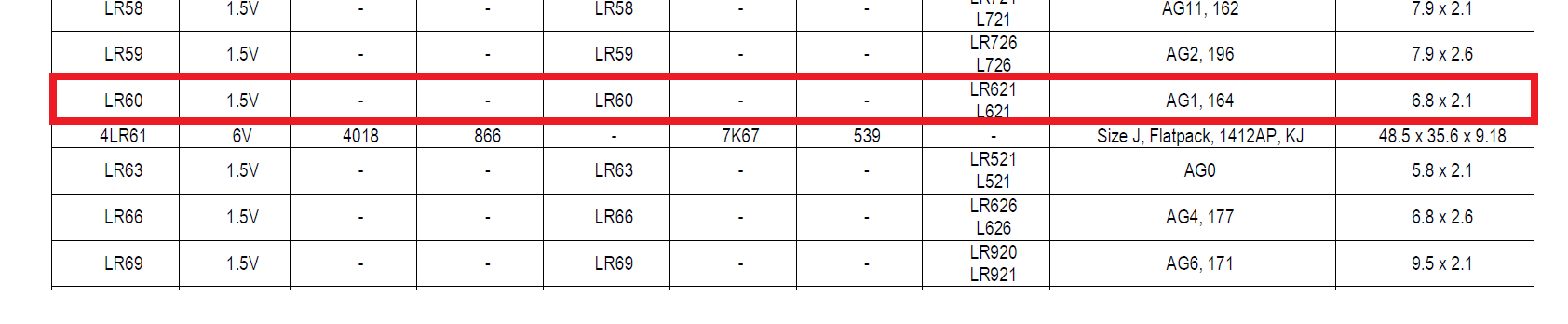

in einem älteren PDA (Fujitsu-Siemans) ist die Pufferbatterie leer und
unten etwas oxidiert, hat ca. 0,5V Restspannung; sie soll getauscht
werden (siehe Bild im Anhang). Die Batterie hat folgende Abmessungen:
6,75mm Durchmesser, 1,75mm Gesamthöhe. (Aufschrift 5N ++) Ausgehend von
den Abmessungen ist es laut der Batterie-Tabelle (siehe
Anhang)wahrscheinlich LR60/AG1.
Fragen:
1.Verstehe ich das richtig dass es keine Lithium-Batterie sein kann?
2.Weiß jemand wo man solche Kleinbatterien mit Lötfahne kaufen kann?

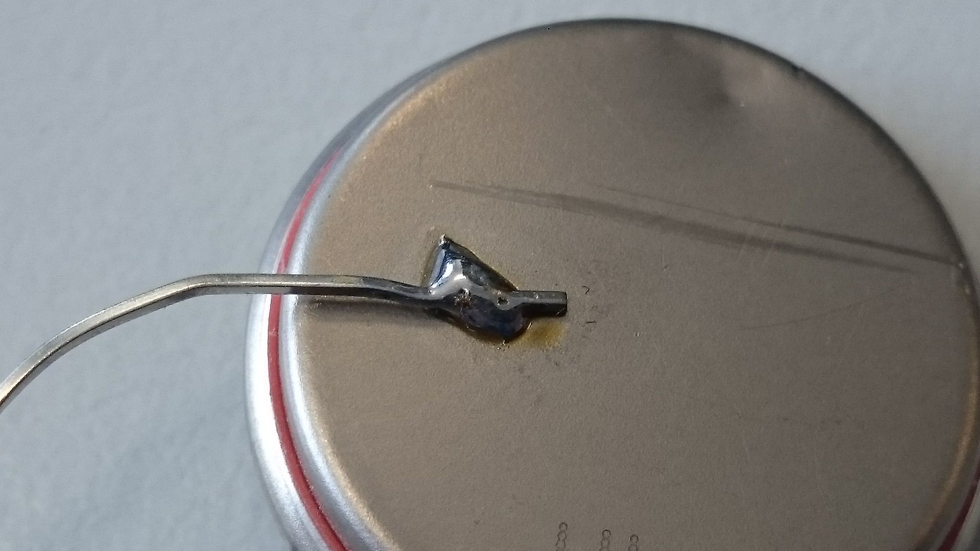

PS:Drähte anlöten ist meist keine gute Idee da die winzige Batterie
überhitzt wird und platzen kann. Selbst wenn sie nicht platzt ist sie
wahrscheinlich nach der Überhitzung eh nicht ganz funktionsfähig.
Ich danke euch im voraus für die Tipps.
Moderator (Firma: Titel) Persönliche Seite #4654684
Wenn man nicht ewig drauf rumbrutzelt geht das schon. Ich habe da schon
etliche Speicherbatterien ohne spürbare negative Auswirkungen auf diese
Art verbaut...
Worauf beruht dieses "Verständnis"?
Die meisten Speicherbatterien, die ich gefunden habe, haben 3V.
Allerdings waren die auch größer...  :-/
> Die Batterie hat folgende Abmessungen: 6,75mm Durchmesser, 1,75mm
> Gesamthöhe.
Sieht nach SR65 aus:
https://de.wikipedia.org/wiki/Knopfzelle#Lithium-Knopfzellen
Gast #4654725
> Art verbaut...
Gut zu wissen dass du das gemacht hast. Es gibt ansonsten einen Thread
wo jemandem so eine Zelle vor den Augen explodiert war und er sich die
Augen verätzt hat. Meist "schwimmt" aber der Minuspol dabei weg weil er
nur im Teflon-Ring eingebettet ist.
Darauf dass ich noch nie eine so kleine Lithium gesehen habe und darauf
dass Lithium-Batterien meist höhere Restspannung haben als 0,5V. Sogar
unter deinem Wikipedia-Link gibt es keine 3V-Batterie mit diesen
Abmessungen (6,75mm x 1,75mm)
Da magst du Recht haben, danke für den Link. Also keine Idee wo man die
Dinger fertig (mit Lötfahne) kaufen kann?

> Es gibt ansonsten einen Thread wo jemandem so eine Zelle vor den Augen
> explodiert war und er sich die Augen verätzt hat.
Das ist tragisch, man muss aber eben einfach aufpassen. Ich habe mal
gerade mal zur Zeitmessung zwei Drähte angelötet...
Gästchen schrieb:
Mit "nicht drauf Rumbrutzeln" meinte ich, dass die Lötarbeit innerhalb
von weniger als 2x 1 Sekunde (eine Sekunde verzinnen und eine halbe für
den Draht) erledigt ist. Da wird der Batterierand noch nicht mal warm.
Muss er auch nicht, denn dort will ich ja kein Lötzinn schmelzen.

Gast #4655908
Hallo Lothar,
du lötest an deutlich größeren Zellen, sie haben eine ganz andere
Wärmeaufnahmekapazität, da glaube ich gerne dass es auch funktioniert,
wobei 400°C hier sicher nicht ganz spurlos bleiben, aber man merkt es in
der Praxis eben nicht. Wenn du eine winzige Batterie hast ist das ganz
anders. Die kocht dir weg in nullkommanix Sekunden weg. Genau das war
der Fall den ein Thread beschreibt. Wie ich geschrieben habe ist der
Minuspol so klein dass es schnell "wegschwimmt", auch schon bei einer
"Lötsekunde."

Moderator (Firma: Titel) Persönliche Seite #4656003
Ich hatte gerade keine zur Hand, aber das klappt auch mit kleinen
Zellen.
> sie haben eine ganz andere Wärmeaufnahmekapazität, da glaube ich gerne
> dass es auch funktioniert, wobei 400°C hier sicher nicht ganz spurlos
> bleiben, aber man merkt es in der Praxis eben nicht.
Das ist der Witz. Denn auch die Lötfahnen werden hinterher auf die
fertige Batterie aufgeschweißt.

Gast #4656036
> Zellen.
Ich habe es selbst ausprobiert und gesehen dass es Murks ist, egal wie
schnell du lötest. Bei größeren funktioniert es, klar.
Richtig, nur beim Löten muss du erst dein Werkstück auf Temperatur
bringen damit Lötzinn fließt. Löten und Punktschweißen sind schon
grundverschiedene Sachen. Punktschweißen kannst du im Bruchteil einer
Sekunde und sehr punktuell, die Wärme konzentriert sich auf sehr kleinen
Punkt und nur für sehr kurze Zeit. Ein Stromimpuls eben.
