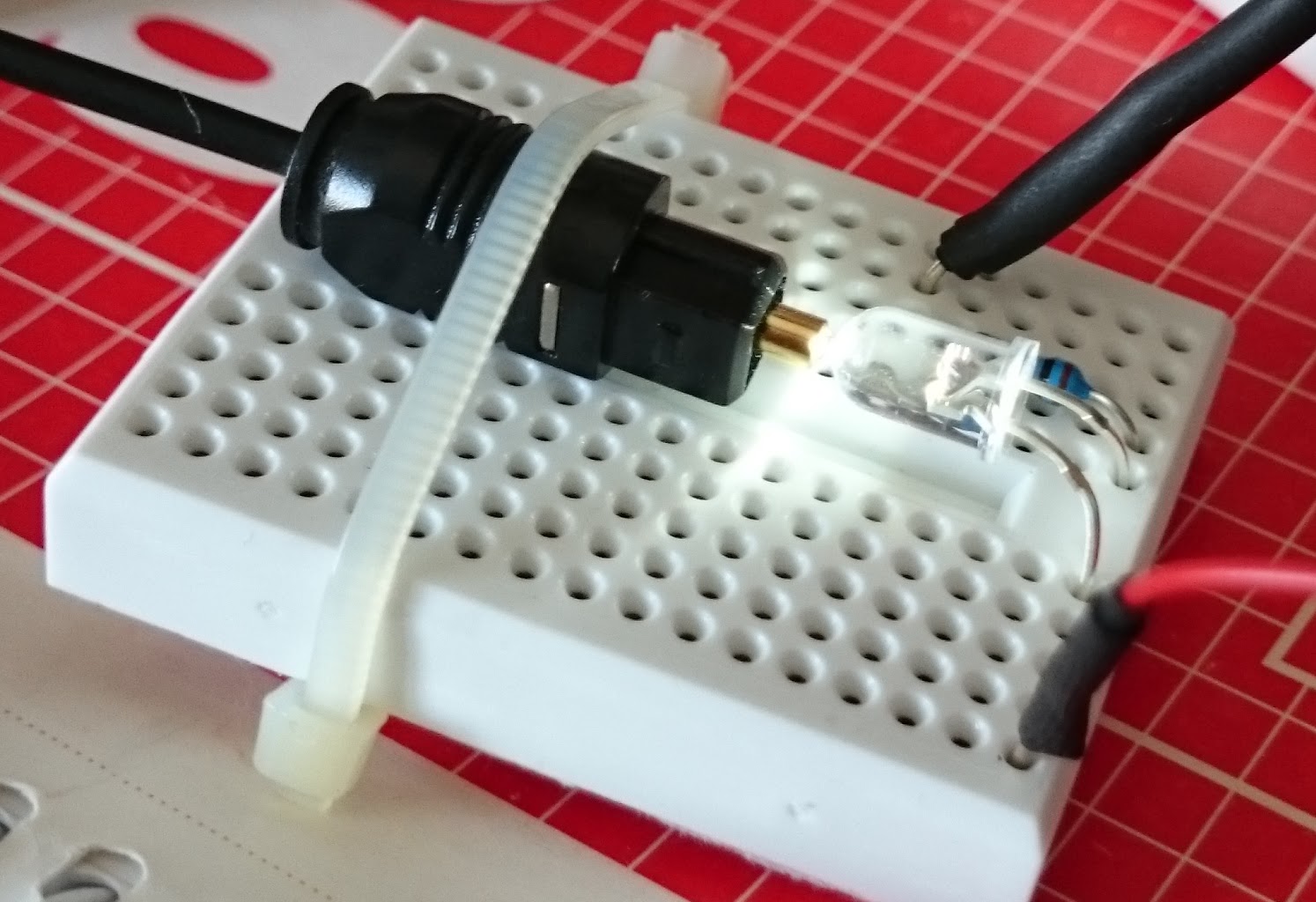

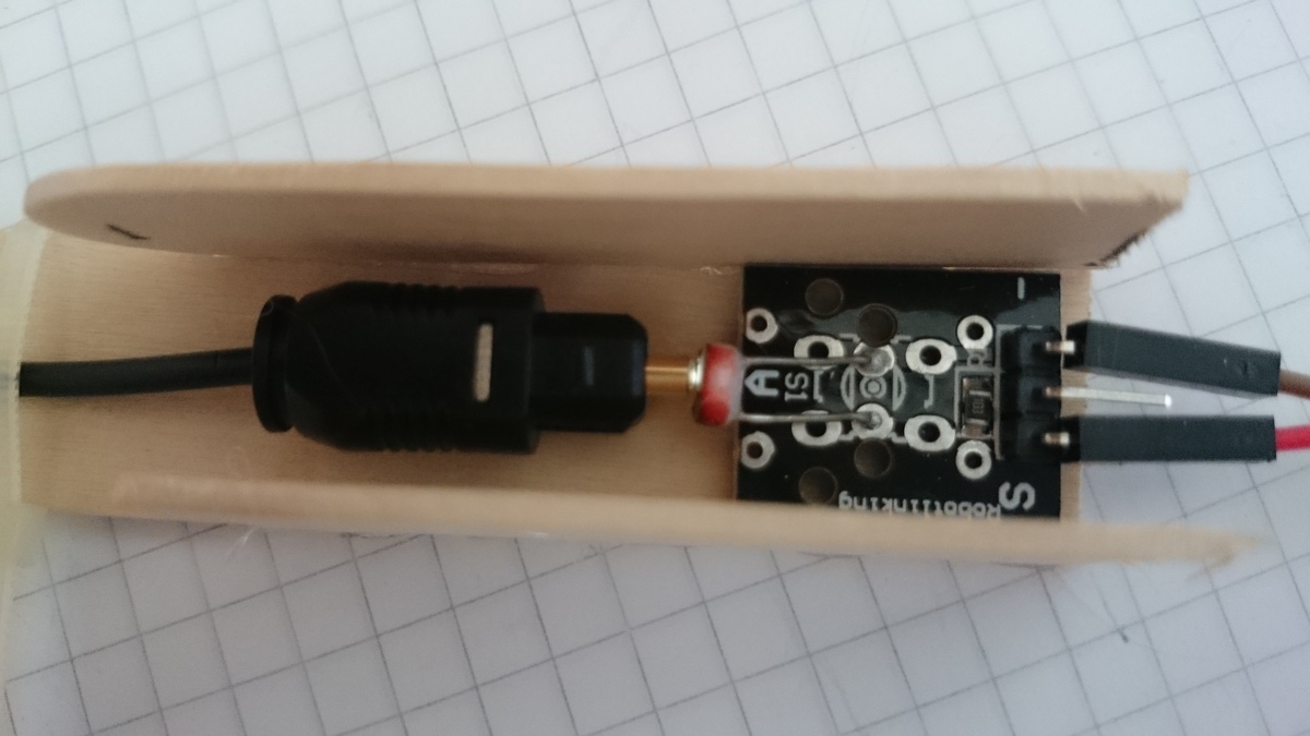

Zwecks EMV-Entkopplung möchte ich einen µC mit einem Relais und einem
Impuls aus dem Stromzähler per SPDIF-Kabel verbinden.
Im Moment habe ich einen kleinen Versuchsaufbau der sogar funktioniert.
Nun suche ich etwas stabileres, also eine SPDIF-Buchse an der entweder
noch keine LED oder kein Sensor montiert ist oder schon mit
entsprechenden Bauteilen bestückt ist.
Ich möchte in jedem Fall mit Lichtleitern arbeiten.
Kann mir da jemand helfen wo man SPDIF-Buchsen herbekommt?
Gibt es Alternativen zu SPDIF?

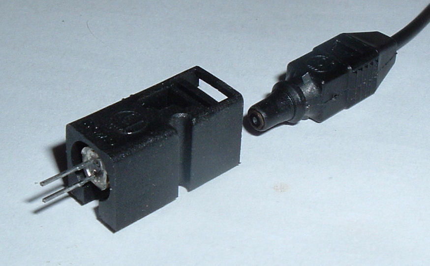

Ja, wobei echte Glasfaser eher Overkill ist, es gibt aber auch einige
Systeme mit den 2mm dicken Kunststoff-LWL. Ich verwende Hirschmann OVKD
(Bild), das sind Diodenhalter, die es auch leer gibt, notfalls kann man
auch die Photodiode bzw. LED rausdrücken und eine andere einsetzen.
Ähnliches gibt es auch von HP bzw. heute Avago.

Wir sind dann zu den LWL-System ex HP, heute Avago gewechselt, weil die
Steckverbinder da einfach besser waren... es gab auch eine Firma, welche
die Sender und Empfänger nachbaut - den Namen hab ich nicht zur hand,
könnte aber nach suchen...
Es gibt auch "Kelch-Dioden", die haben oben eine Bohrung, welche die
Plastik-Faser direkt aufnimmt...
