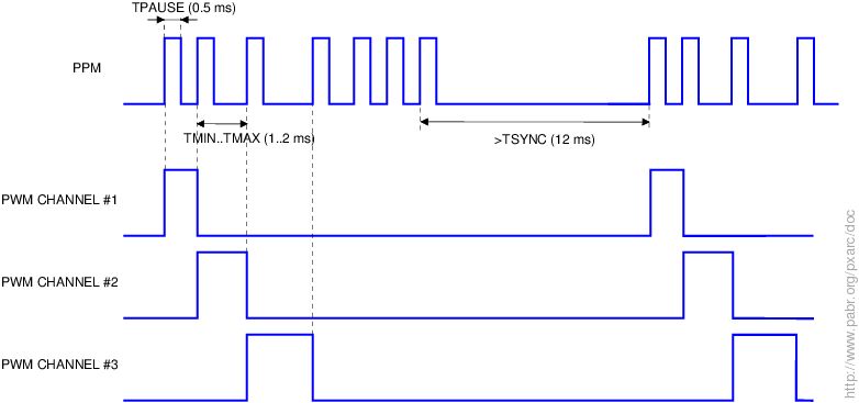

Ich möchte drei PWM Signale / Kanäle von einem RC Empfänger mit einem
AVR (Atmega32u4). Da es ein Road-Empfänger ist (Spektrum SRS) bekomme
ich von dem Empfänger kein PPM Summensignal, sondern kann nur die drei
Kanäle einzeln einlesen.
Wie beim RC üblich folgen die Kanäle jedoch aufeinander, sprich erst
kommt Signal von Kanal 1 dann 2 dann 3 dann 4. Jedoch halt nicht in
einem Summensignal.
Ich dachte mir im Ablauf folgendes:
- Die drei Kanäle auf externe Interrupts legen
    Int0 = Kanal 1
    Int1 = Kanal 2
    Int2 = Kanal 3
- Timer laufen lassen zur Zeitmessung
    Entweder 16Bit Timer, zwecks Auflösung
    oder den 10Bit Timer in 64Mhz (Wird wahrscheinlich zu schnell sein)
- Bei einem High Interrupt (z.b. Int0) Timer auf 0 setzen
- Bei einem Low Interrupt (z.b. Int0) Timer auslesen
Da ja nun keine der Signale auf einmal "zuschlagen", müsste dies doch
eigentlich relativ einfach machbar sein? Ich kann ja nur die Highimpulse
messen, da die Low-Zeiten sich ja auch mit der PWM der anderen Kanäle
ändert. Diese bleibt ja nicht gleich.
Hab ich da einen Denkfehler drinn? Oder misst man eine PWM anders? Wie
kann ich mit nur einem Timer die drei Kanäle separieren?

Mit nur einem Timer, ja. Mit nur einem ICP-Kanal, nein. Allerdings
reichen zwei ICP-Kanäle für 3 Fernsteuerkanäle. Denn die L->H Flanke von
Kanal 2 fällt mit der H->L Flanke von Kanal 1 zusammen und die H->L
Flanke von Kanal 2 mit der L->H Flanke von Kanal 3. Es reicht also,
steigende und fallende Flanken von Kanal 1 und Kanal 3 auszumessen.
Kanal 2 ergibt sich durch simple Rechnung.
Mit etwas Aufwand auf der Hardwareseite reicht ein einzelner ICP-Kanal.
Dazu muß man nur von jedem Fernsteuerkanal ein Monoflop triggern lassen
(mit der steigenden Flanke) und die Monoflop-Impulse addieren. Schon ist
es wieder ein PPM-Signal.
Im einfachsten Fall reichen dazu 3 npn-Transistoren als wired-OR und je
ein CR-Differenzierglied vor jeder Transistorbasis.

Das sollte mit den 3 Interrupts so zu machen sein:
Hauptprogramm: Initialisiere INT0 auf steigende Flanke und Freigeben.
ISR INT0:
* setze Timer 1 auf null und starte ihn. MerkeFlag löschen.
* Sperre mich selber und konfiguriere INT1 auf steigende Flanke
ISR INT1:
* Stopp und lese timer1 und speicher das unter PWM1 Länge
* Reset Timer1 und starten
* Mich selber sperren und INT2 auf steigende Flanke konfigurieren
ISR INT2:
Wenns Flag nicht gesetzt ist
* Stopp und lese timer1 und speicher das unter PWM2 Länge
* Reset Timer und starten
* Mich auf fallende Flanke konfigurieren. Flag setzen.
wenn Flag gesetzt ist
* Stopp und lese timer1 und speicher das unter PWM3 Länge
* Sperre mich und gebe INT0 mit steigender Flanke frei.

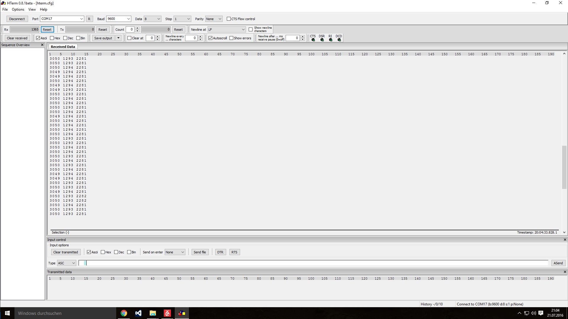

Gast #4656616
Also, ich habe nunmal nen Probelauf gemacht und bin eigentlich schon
ganz zufrieden damit.
Den Timer setze ich aktuell bei der ersten rissing edge an Kanal 1
wieder auf 0 zurück. Das Problem was besteht, ist der mehrmalige
Überlauf während der Pulsepause zwischen Kanal3 und zurück zum Kanal1.
Das kann man zwar umgehen indem man ein Counter beim Überlauf hochzählen
läßt, was man dann aber wiederrum dividieren muss im ersten Kanal.
In dem Screenshot sieht man die Ausgabe auf die UART, jede Zahl ist ein
Kanal. Das der mittlere Kanal (Gas/Bremse) eine andere Auflösung hat,
liegt an dem Spektrum Sender (DX4S auf 11ms).
