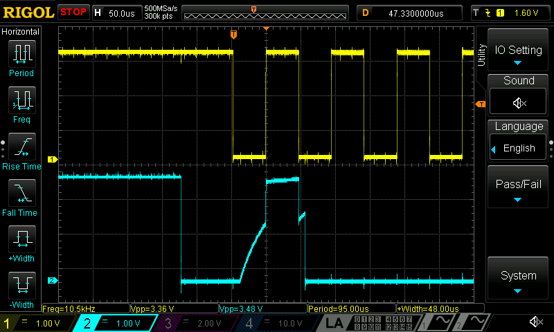

ich experimentiere mit i2c und sehe ein komisches Phänomen auf dem Oszi.
Gelb: Clock
Blau: Data
Clock wird von der MCU getrieben, Data von einem 100k PullUp. Ist zu
viel, ist mir klar, aber so sieht man meine Frage besser.
Wenn Clock HIGH geht, bekommt Data auf einmal einen kräftigen Schubs
nach oben. Es liegt nicht am Code, das ist sicher. Der Bus ist 10 Meter
lang und Data und Clock liegen 2mm auseinander. Wenn ich jetzt die
Clock-Leitung abziehe, sieht die blaue Kurve wieder wie erwarter normal
aus (ohne Schubser). Es ist also auf jeden Fall so, dass die Leitungen
sich beeinflussen.
Da bleibt ja nichts mehr übrig als eine kapazitive Kopplung, aber ich
kann mir nicht vorstellen, dass der Effekt so stark ist und wenn er es
wäre, müsste Blau doch eigentlich RUNTERGEZOGEN werden statt rauf?
Gast #4655348
>Zu dumm zum Lesen?
Nein. Aber dann betreibe den Bus halt innerhalb der Spezifikation und
das Problem ist weg, wie du ja selbst schon andeutest.

Tom schrieb:
> Ja, aber sollte Blau dann nicht runtergezogen werden, da es ja die
> negative Platte des Kondensators ist?
Nein, sollte es nicht. Über die Koppelkapazität fließt Strom, und genau
in der Richtung, wie er "oben reinfließt" fließt er auch unten wieder
raus (und macht einen Spannungsabfall am 100k Widerstand. Also springt
Blau bei der steigenden Flanke von Gelb nach oben, bei der fallenden
Flanke von Gelb nach unten.
Blau ist hier die Farbe eines gemessenen Spannungsverlaufs und keine
Kondensatorplatte. Blau wird hier der Spannungsverlauf gezeigt, der auf
der Leitung ensteht und das ist die "positive Platte".
mögliche Erklärung: Das I2C-IC hält zuerst (vom vorigen Takt) die
Leitung niederohmig auf Null. Dann schaltet es den Ausgang hochohmig für
die nächste Siganlausgabe und die Spannung läuft wegen des pullup von
100kOhm "langsam" nach oben. Dann kommt der Moment, wo der Ausgang des
IC eine 1 abgibt, und zwar niederohmig, und die Spannung geht plötzlich
auf 1.
Die nächte Zacke entsteht dann  durch: erstmal hochohmig mit kurzer
Zeitauf den durch das pullup erzeugten Pegel, danach niederohmig auf 0
geschaltet.
komisch ist das Phänomen nur deshalb weil man nicht weiß, dass richtige
Pegel nur bei richtigem Abschluss (pullup) der Leitung und bei
vorgesehener Länge der Leitung entstehen. 10 m I2C-Bus ist sicher nicht
in der Spezifikation.
