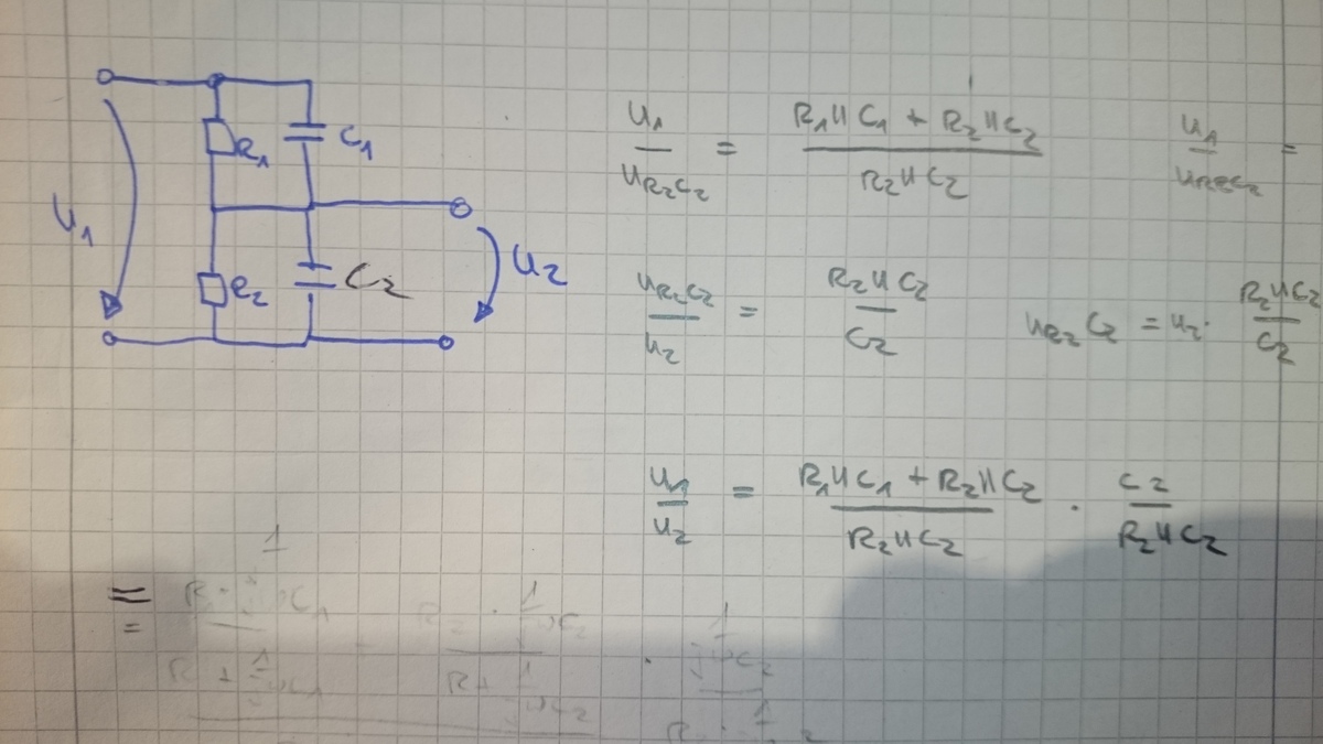

Hallo habe folgendes Problem,
Dimensionieren Sie C2 so, das in Abhängigkeit von R1/R1 und C1 das
Verhältnis U2/U1 frequenzunabhängig wird. Siehe Bild.
In dem Bild habe ich schon versucht zu rechnen aber stehe da gerade
irgendwie auf dem Schlauch. Hoffe Ihr könnt mir Helfen.
Gruß Django

Danke für den Tip mit frequenzkompensierter Spannungsteiler. Ist ja
eigentlich ganz logisch, habe dann natürlich U2/U1 aufgestellt und alles
mitsamt ausgerechnet.
Und übrig bleibt die Bediningung für f- unabhängigkeit:
C1R1 = C2R2 -> C2 = C1R1 / R2
War am Anfang kurz brain afk, aber jetzt weiß ich wieder wies
funktioniert :D
Gast #4655445
> funktioniert :D
Du kannst nicht einfach C und R so miteinander kombinieren.
Da muss du schon mit Z rechnen und das geht nur konjugiert
komplex mit Real- und Immaginärzahlen. Ist schon etwas aufwendiger.
Sollte ich mich irren, bin ich gern lernwillig.

Gast #4655478
Selbstverständlich habe ich komplex gerechnet, und habe nachdem der Term
weitestgehend vereinfacht wurde, die Bedingung für Frequenzabhängigkeit
hier angewendet:
-> 1+jwR1C1 = 1+jwR2C2
wobei sich 1ns kürzt und jw genauso, somit habe ich die Bedingung in
Abhängigkeit von R1/R2 :D
