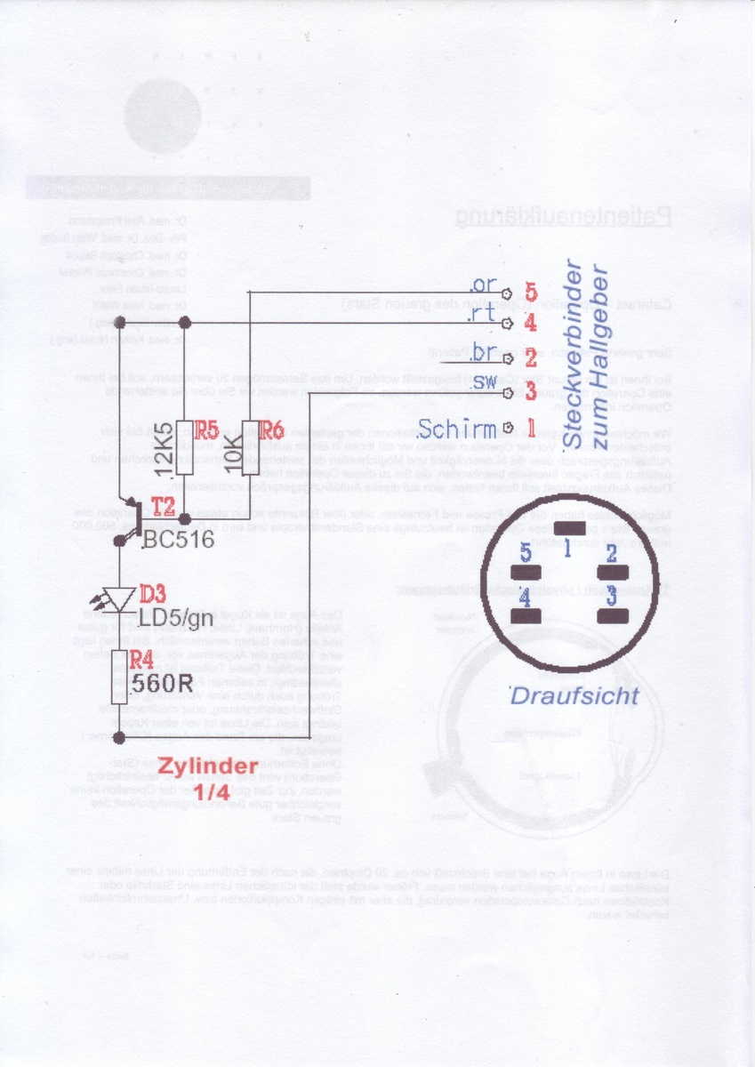

Hallo liebe Spezialisten,
im Verlauf meines Lebens hat es schon viele Änderungen bei techn.
Bezeichnungen gegeben. Habe hier ein Schaltplan vorliegen, in dem ein
Widerstand mit  .12K5 bezeichnt ist. Also Punt 12K5.  Aber vielelicht
ist der Punkt vor der 12 nur ein Kopierfehler und der gehört nihct dazu.
Dennoch würde ich gerne aus Sicherheitsgründen beide Werte wissen,
sofern möglich.
Danke herzlich im Voraus für jede Hilfestellung, mit freundlichen Grüßen
Paolo
von Alex S. (Gast)
Entweder 12,5 kOhm oder
0,125 kOhm also 125 Ohm
Paolo A. schrieb:
> in dem ein Widerstand mit .12K5 bezeichnt ist.
Ein einziger? Wie sind die anderen alle bezeichnet?
Es gibt keinen 12k5 bis zur E192 Reihe.
So vermute ich, es ist ein 0,12 Ohm Keramikwiderstand mit 5 Watt.
Allerdings hätte ich das dann R12K5 geschrieben...
> Habe hier ein Schaltplan vorliegen, in dem ein Widerstand mit  .12K5
> bezeichnt ist.
Was ist um diesen Widerstand herum?
Dann könnte man abschätzen, ob es ein 12 Ohm Keramikwiderstand oder ein
0,12 Ohm Widerstand ist.

von Paolo A. (paolo-abate)
Hallo liebe Leuts und danke für die Antworten. Auf dem Plan steht
eindeutig
R für Widerstand, daher kein Kondensator, denke ich. Zudem, der R liegt
nicht vor, so dass auch ein Meßgerät nichts nutzt. War bei Conrad
Elektronik, die konnten mir auch nicht sagen, was das für ein Widerstand
ist. Auch bei Wicki gesucht, Ergebnis dasselbe. Da dachte ich an die
Künstler und Kenner hier im Forum, denn die sind für mich die Fachleute
1. Güte. Nicht die Verkäufer mit ihrem Standardwissen. Lb.Gruß Paolo
Hallo liebe Leuts, hatte den Plan nur als PDF vorliegen. Ging nicht.
Mußte erst zum Nachbarn dort umwandeln lassen. Ob der mehr beim
Beantworten hilft? Hoffe ich doch. Paolo
von Georg G. (df2au)
12.5kOhm
Kein Normwert, aber egal. Nimm 12kOhm und gut ist.
von Chris M. (yoblid) Benutzerseite
Das ist der Markierungspunkt des Textfeldes im CAD-Programm.
Sieht man auch bei allen anderen Beschriftungen.
von Hanswurst (Gast)
Das sehe ich genauso wie Chris. Der Punkt ist lediglich eine Markierung.
Meine Begründung: Man sieht, dass der Punkt auch vor den anderen
Wertangaben, vor den Leitungsnamen und auch vor dem Text vorhanden ist.
Das spricht dafür, dass der Punkt kein Teil ist, der eine Information zu
dem Text hinzfügt.

von Nils S. (kruemeltee) Benutzerseite
12.5 Kiloohm. Pullup-Widerstand an der Basis.
von Michael B. (laberkopp)
Paolo A. schrieb:
> Ob der mehr beim Beantworten hilft?
Eindeutig, sogar ungestellter Fragen.
Es sind 12k5 und 10k tun's auch und der BC517 ist als Darlington in der
Anwendung überflüssig, weder seine Stromverstärkung noch Schwellspannung
wird benötigt, es tut auch ein normaler BC557 oder ähnlicher TUP.
Vermutlich ist die ganze Schaltung überflüssig, man könnte auch LED und
Vorwiderstand direkt an den open collector Ausgang des Hallgeber
schalten, zumindest wenn der ansonsten nicht benutz und belastet ist
+12V
560R
 |  LED
 +--|>|-- Hallgeberausgang
und wenn er von anderen Schaltungteilen benutzt und belastet ist und man
keine steinalte LED aus DDR Produktion nimmt kann man den 560R
WIderstand für 20mA auch durch einen 4k7 für 2mA ersetzen.
Die Schaltung ist aber bloss zu Prüfzwecken, denn sie tut nichts gegen
die Störungen und Schwankungen im Bordnetz des Autos die sogar die LED
durch ihre Überspannungsspitzen zerstören könnten, aber das gilt ebenso
für die Originalschaltung.

von Peter R. (pnu)
Dank des Schaltplans kann man sagen:
Da der Widerstand an der Basis eines Transistors als Teiler eingesetzt
wird, ist in dieser Schaltung wohl jeder Wert zwischen 4,7k und 22k
passend.
12,5k , ein Wert aus einer Präzisionswertereihe, ist unnötig. Ein
einfacher Normwert von 12kOhm oder 10kOhm reicht völlig aus.
Mehr als 0,6V entstehen an dem Widerstand nicht, wegen des Trasistors.
Und damit weniger als 1mW. Da kann man jeden Widerstand nehmen, der
dorthin passt.
Soviel kann man schon alleine anhand des Schaltbilds sagen.
Da brauchts wirklich keinen Spezialisten. Sondern nur einen
Schaltplanauszug als PDF.
Lieber Michael Bertrandt,
Du hattes angeregt, die Schaltung zu vereinfachen, auch ggf.  Wegfall
des Transistors. Hatte Deine Idee aufgegriffen und einen neuen Plan hier
eingestellt. Danke für den Tip von Dir. Kann das mit dem 2. Plan hier
funktionieren? Will so den Hallgeber testen.
Auch vielen auch herzlichen Dank an alle, die mir die Widerstandwerte
erklärten. Denke auch, dass bei dem vorherigen Plan, der Widerstand an
der Basis des Transistors mit 125 Ohm zu klein gewesen wäre. Nochmals
danke an alle, Ihr seit sehr nett und hilfreich.
Viele Grüße Paolo
Hallo Georg Du treue Seele,
danke für Deine viele Mühe mit mir und dem Problem Hallsensor. Und auch
Dank für die Meldung zum 5V Gerät. Meinst Du, ich soll bei BMW nochmal
anfragen, beim 1.X hatten die nach dem Motto verfahren "mein Name ist
Hase". Mittler- weile bin ich etwas weiter gekommen, denke es ist ein 12
V Sensor. Leite es davon ab, dass BMW ein Zündungsüberprüfungsgerät
benutzt mit einer LED, welches mit eine 9 V Blockbatterie betrieben
wird. Der Stecker vom Hallsen- sor zur Motronik wird getrennt und an die
Seite Hallsensor wird das Gerät eingesteckt. Man dreht nun die
Kurbelwelle durch, bis zum Zündzeitpunkt. Sofern der richtig eingestellt
ist und die Meßuhr zeigt 0,24 mm v.o.T, dann sollte die LED ausgehen. Zu
diesen Zeitpunkt steht dann wieder die geschlos- sene Blende im
Luftspalt des Sensors.  Wenn Blende dann offen, leuchtet die LED. Das
bedeutet, wenn Blende dazwischen, gibt der Sensor + Volt heraus.
Denn die Seite liegt an der Kathode der LED. Die Anode der LED liegt an
Plus. Also wenn Blende offen, liegt Masse an Kathode der LED. Um das zu
verifizieren, hatte ich mir solch eine Schaltung aufgebaut und es war
so. Möchte hiermeit die Anfrage schließen und allen herzlich danken für
Ihre Beiträge, Du warst der Allerfleisigste von allen, auch das muss man
sagen dürfen. Nochmals herzlichen Dank. Mit freundlichen Grüßen Paolo
