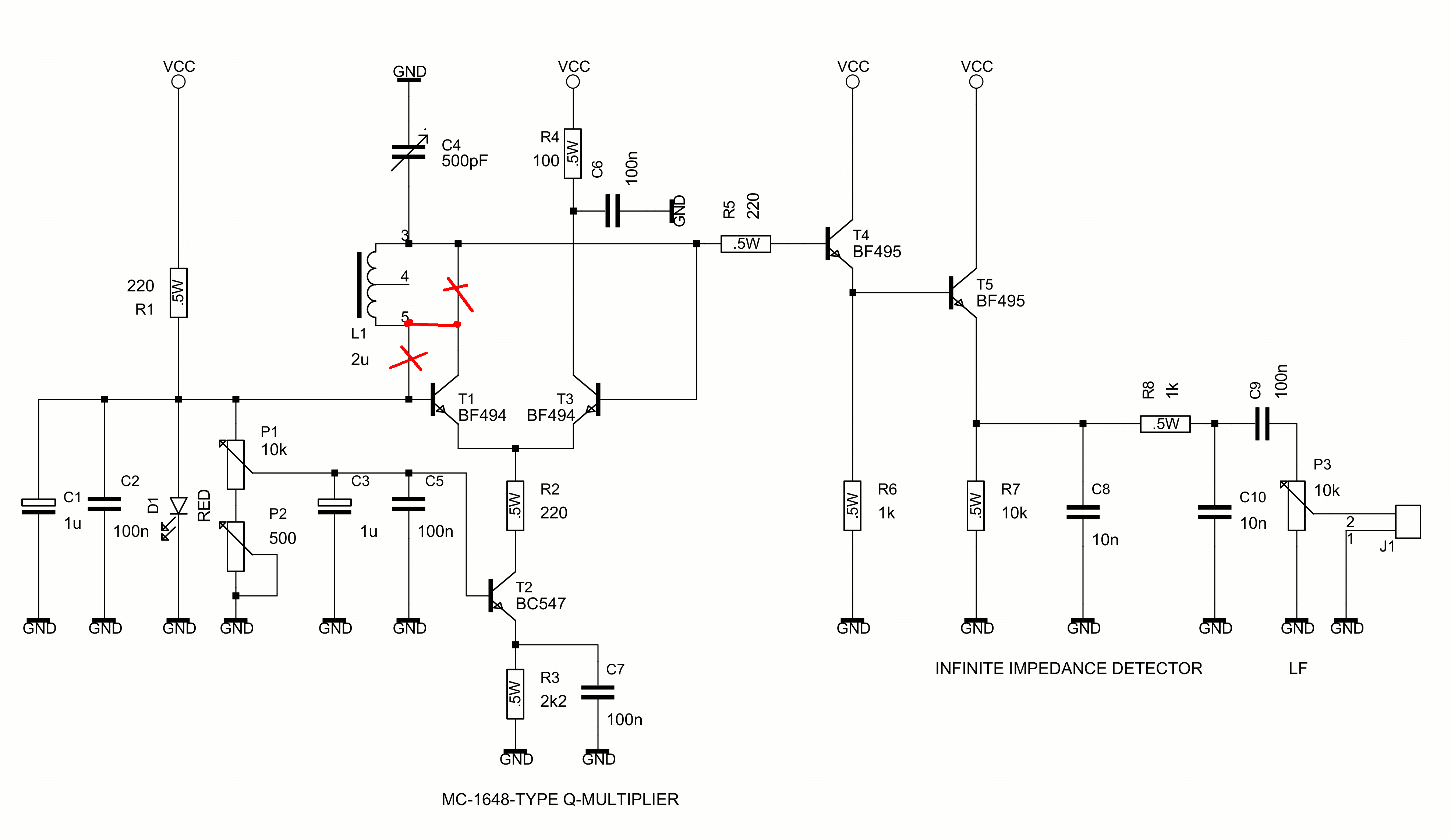

Gast #4740959

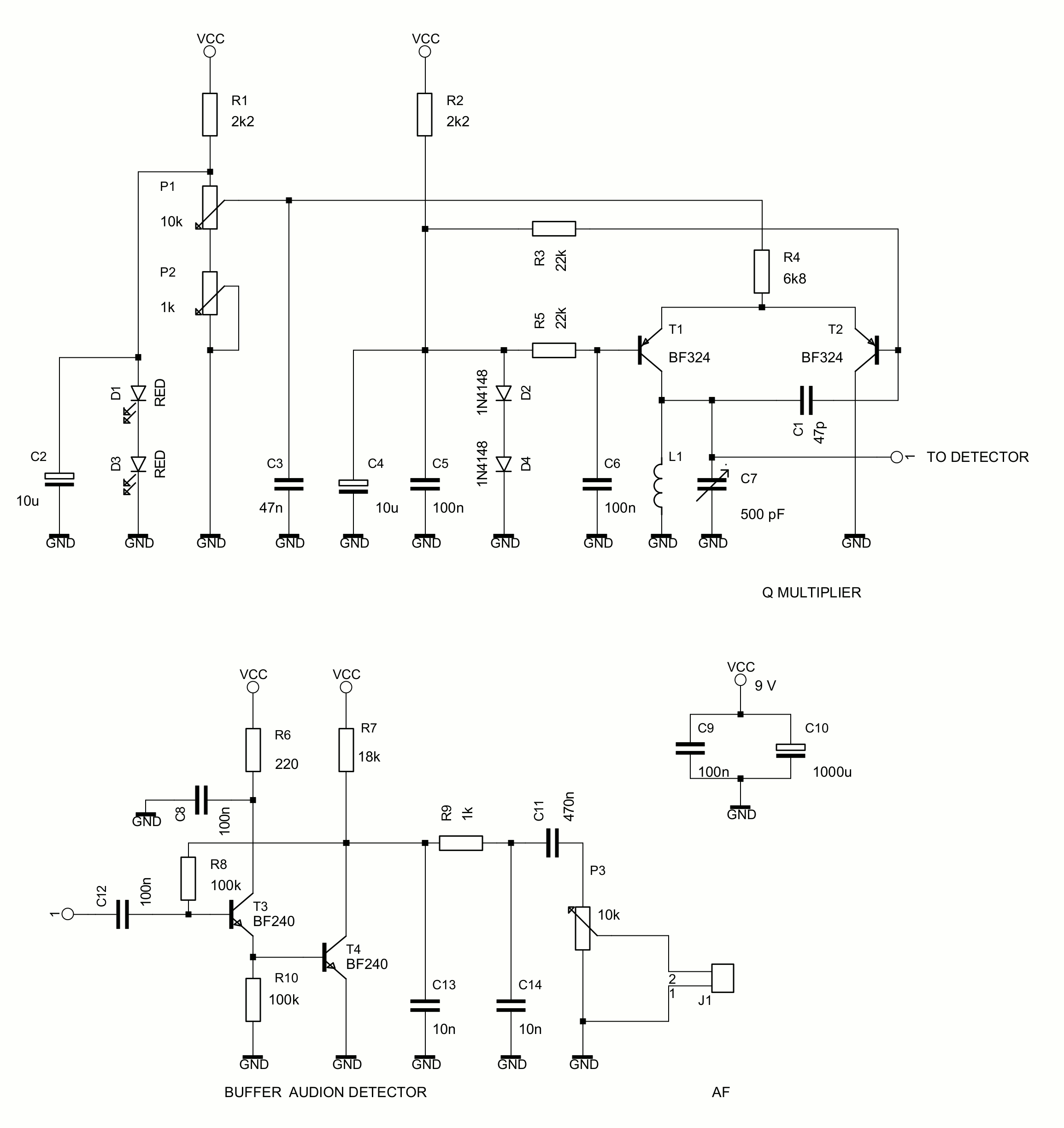

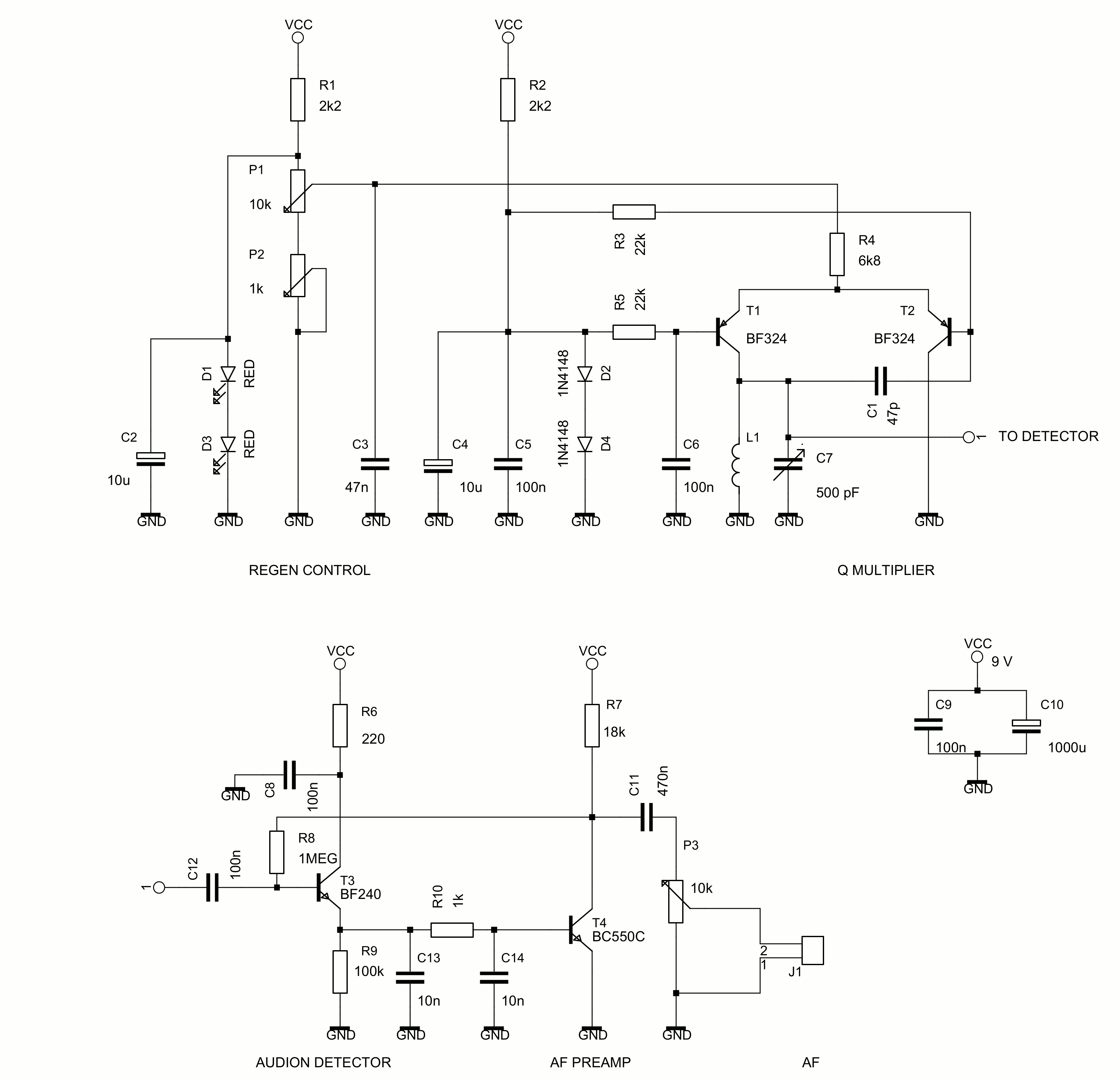

Hier gibt es einen Rückkoplungsempfänger mit einer Darlingtonstufe als
Detektor, aber hier habe ich die Detektorstufe und die Entdämpfungsstufe
getrennt mit nur der Schwingkreisspule gemeinschaftlich. Viel besser als
Detektor und Entdämpfung in einer Stufe zu kombinieren.
Gast #4740995
>Detektor,
Der wird aber nicht gut, oder auch garnicht funktionieren.
Die Gegenkopplung mit R8 linearisiert die Verstärkerstufe,
Ein linearer Verstärker kann nicht gleichrichten.
Schalte zwischen T4 und den Tiefpaß einen
Spannugsverdopplungsgleichrichter, dann funktioniert es
besser. Und C11 weglassen, sonst kann sich C14 nicht
entladen. C11 gehört zwischen P3 und J1.
Gast #4741159
Günter Lenz schrieb:
>>Detektor,
Es funktioniert wohl gut zum Detektieren, der Audion-Detektor T4 ist
nicht-linear eingestellt. Der Kollektorwiderstand R7 von 18k hat wie
einen Wert von 18k das ein kleine Strom durch T4 fließt und damit
zusammen mit R8 von 100k die Basis-Emitterspannung von T4 auf dem
krümmen Teil der Basis-Emitter Kennlinie eingestellt ist und das
AM-signal demoduliert wird.
Warum sollte C14, der ein Teil des Tiefpassfilters R9/C11 ist, sich
entladen können?
Gast #4741202
>entladen können?
Weil die Spannung an C14 dann nicht der Hüllkurve
der Amplitudenmodulation folgen kann.
Das Ergebnis einer AM-Demodulation kann man als
Gleichspannung mit überlagerter NF-Wechselspannung
betrachten. Durch einen Kondensator kann kein Gleichstrom
fließen.

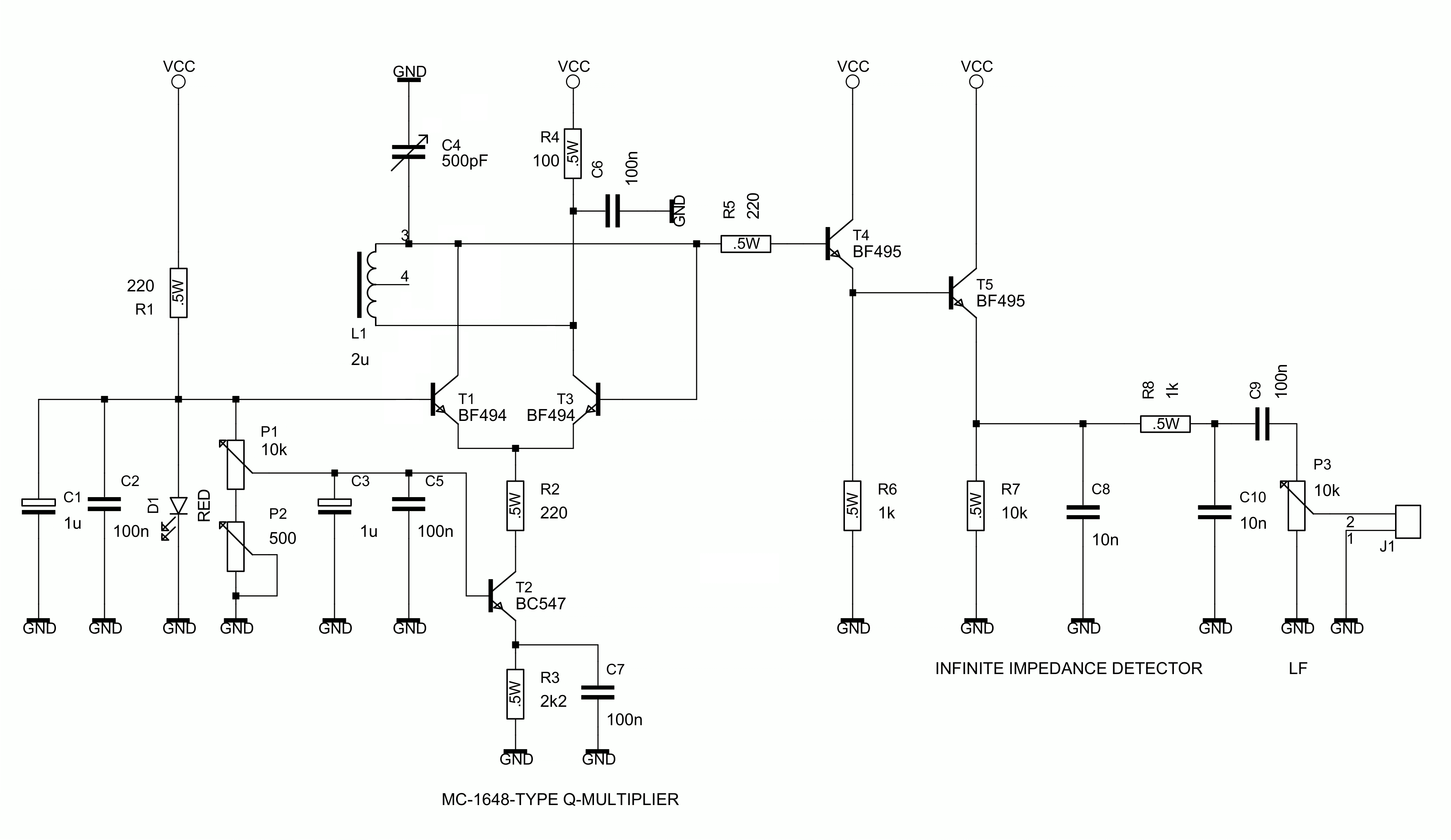

Gast #4776922
Hier gibt es ein Schaltbild eines Geradeausempfängers mit einer
separaten Darlingtonstufe wie ein Detektor. T3 ist tatsächlich ein
sogenannte Infinite Impedance Detector. Das demodulierte AF signal wird
mit einem Tiefpassfilter R10 und C14 vom Emitter T3 abgenommen und von
T4 weiter verstärkt. T1 und T2 sind eine Entdämpfungsstufe.

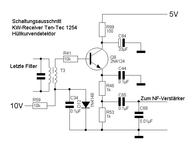

Gast #4777026
Die hier bislang vorgestellten Beispiele von
Hüllkurvendetektoren sind Fehlkonstruktionen.
Ich habe mal ein Beispiel eines Hüllkurvendetektors,
der auch funktioniert. Der Transistor Q8 neben
den NF-Verstärker TDA1013B, ist der Hüllkurvendetektor.
Die Bezeichnungen sind etwas verschwommen.
http://archiv2.funkamateur.de/download/article/41999050505005
Das letzte Beispiel von  "Mast (Gast)" könnte funktionieren
wenn man C12 weglässt und die Gegenkopplung R8 nur an T4
anschließt und die Basis T4 einen Koppelkondensator bekommt.
Wenn man C12 weglässt kann der Transistor T3 nicht mehr arbeiten.
 Kurt
Gast #4777867
Kurt Bindl schrieb:
>Hm, ich sehe da eher eine Störaustastung.
Dann hast du die Schaltung nicht verstanden.
Wo ist dann deiner Meinung nach der AM-Demodulator?
> Kurt
T3 macht dann genau das, was man bei einem AM-Demodulator
braucht, nämlich gleichrichten.

Gast #4778005
Kurt Bindl shrieb:
>Schon, aber dazu braucht er auch einen Arbeitspunkt bei dem das geht.
>Nimmst du den C12 raus dann liegt seine Basis an Masse. Das kanns doch
>dann nicht sein, oder?
Die Basis liegt nicht an Masse, sie ist an der Schwingkreisspule.
Ab etwa 0.6V fängt der Transistor an gleichzurichten,
wenn er es darunter auch schon machen soll, kann man ihn
eine kleine Vorspannung geben. Schau wie Ten-Tec es gemacht
hat. D12 C34

Gast #4778022
Kurt Bindl schrieb:
>Wie willst ihm eine Vorspannung geben wenn die Spule diese gleich gegen
>Masse kurzschliesst.
Wie Ten-Tec es gemacht hat, D12 C34.

Warum?
Weil ich sage dass der gezeigte Darlington_Hüllkurver_Detektor ohne den
C12 nicht funktioniert?
> Der funktioniert komischerweise komplett ohne
> Strom.
Was ist da dran komisch?
Oder anders gesagt: wieso kommt dir das komisch vor?
 Kurt
Gast #4792720
Hier gibt es einen Imfinite Impedance Detector T5 der gepuffert ist von
der Pufferstufe T4. T4 isoliert den Schwingkreis L1/C4 von
Impedanzänderungen aus der Detektorstufe T5 wenn die Entdämpfungsstufe
rund T1, T2 und T3 in und aus Schwingen geht. Wenn die Detektorstufe T5
direkt auf das heiße Ende
des Schwingkreises verbunden ist, verursachen diesen Impedanzänderungen
eine Hysterese (Backlash) wann man die Rückkopplung einstellt. R5 von
220 Ohm ist ein Stopper-Widerstand zum Unterdrücken von parasitären
(UKW) Schwingungen in der Pufferstufe T4. Emitter- und SourceFolger sind
sehr anfällig für parasitären Schwingungen aufgrund Streukapazitäten,
die einen kapazitiven Spannungsteiler bilden und so einen unerwünschten
Colpitts-Oszillator machen. Solche unerwünschten Schwingungen
manifestieren sich als Knacken, Brummen, Jaulen, Empfängst von
unerwünschten UKW-Rundfunksendungen, usw.
Gast #4795529
Wie soll T1 ohne Betriebsspannung und ohne Arbeitswiderstand
funktionieren? Basis von T1 ist galvanisch über die Spule
mit Kollektor verbunden, T1 verhält sich dadurch wie eine
Diode.
Gast #4796659
> Diode.
Es ist eine ähnliche Schaltung wie Kainka benützte auf
http://b-kainka.de/bastel3.htm. Es händelt sich hier um ein sogenanntes
"Short Circuit Biasing" indem die Basis-Kollektor Diode von der Spule
gleichspannungsmäßig kurzgeschlossen ist. Siehe auch
https://web.archive.org/web/20140707225801/http://www.wehner.org/electro/short/
"The Short-Circuit Amplifying Technique. By Charles Douglas Wehner".
Auch das Emitterfolger-Audion auf http://b-kainka.de/bastel117.htm hat
eine von der Spule kurzgeschlossene Basis-Kollektor Diode
