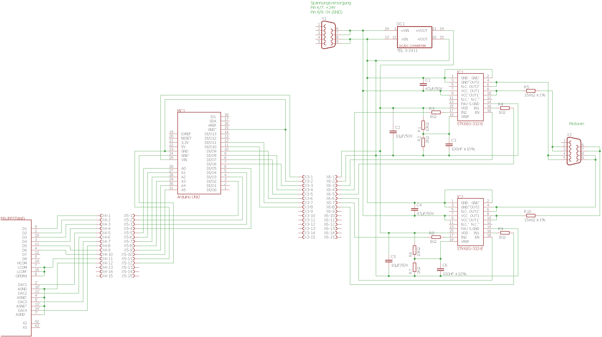

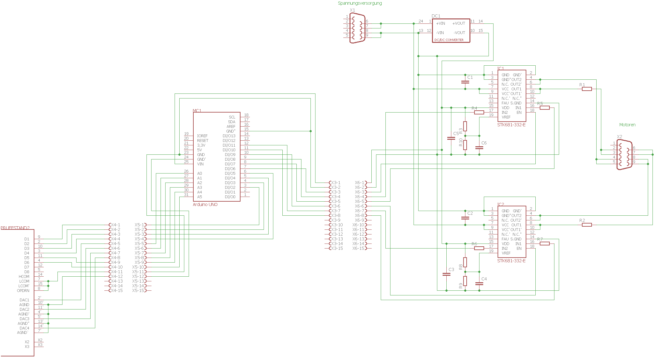

ich habe ein merkwürdiges Problem und hoffe, dass jemand vielleicht
schon einmal mit einem ähnlichen Problem zu tun hatte und mir somit
weiterhelfen kann.
Ich steuere mit meinem Arduino UNO zwei H-Brücken-Treiber (STK681-332-E)
u. a. mit einem PWM-Signal an. Die beiden Treiber wiederrum steuern je
einen meiner beiden DC-Motoren. Die Motoren lassen sich nun über
entsprechende Eingangssignale, welche ich momentan noch mit Netzteil,
Breadboard und Potis/Dip-Switch realisiere, steuern. Die Signale sollen
später mal von einem Prüfstand gesendet werden (s. Anhang, unten links).
Das ganze funktioniert eigentlich auch ganz gut. Aber nachdem ich die
Schaltung auf meiner Lochrasterplatine zum Laufen gebracht habe, musste
ich feststellen, dass die Motoren je nach PWM-Signal am entsprechenden
Treiber-Pin anfangen etwa alle 1,5 Sekunden einmal zucken. Dies fällt
besonders bei langsamen Drehzahlen (also geringem Tastgrad der PWM an
den ENABLE-Pins) auf. Am Netzteil kann man bei manchen Motor-Rucklern
sehen, dass der Strom kurz auf ein vielfaches steigt und die Spannung in
dem Moment auf etwa die Hälfte zusammenbricht. Was ist da los???
Ich möchte mit dem Arduino und ein paar Sensoren noch eine Regelung
umsetzen. Da das ganze recht präzise werden soll, passt mir so ein
Motorzucken also Störgröße gar nicht ins Projekt.

von aSma>> (Gast)
Nur am Netzteil? Hast du ein Labornetzteil? Welche PWM Frequenz?
Wie sieht die Pufferung der Treiber aus? Leider hast du keine Werte in
deinen Schaltplan eingefügt. Somit ist dieser nichtig!
Wie steuerst du die Motoren an? Inventierende eingänge an In1, In2 ?
Was meinst du mit Pufferung? Die Werte habe ich vorerst noch nicht
eingefügt in der Hoffnung, sie seien nicht notwendig. Der neue und
hoffentlich vollständige Schaltplan ist jetzt im Anhang. Die Widerstände
und Kondensatoren habe ich alle gemäß Datenblatt ausgewählt. R5 und R10
sind Dickschichtwiderstände an denen ich später noch eine
Strommessverstärkerschaltung anbringen möchte. R3, R4, R8 und R9 sind
Strombegrenzer an den IN1/2-Pins, die laut Datenblatt zwischen 100 und
1000Ohm liegen sollen. Vref soll unter 2V liegen (Datenblatt), was durch
den Spannungsteiler mit R1 und R2 bzw. R6 und R7 auch umgesetzt wurde.
Der DC/DC-Wandler wandelt von 24V auf 5V herunter.

von m.n. (Gast)
Ersetze mal die Attrappen von C1 und C4 durch richtige Kondensatoren
>= 2200 µF.
Ruckelt denn auch die PWM-Ansteuerung? Beim Programmieren vom Arduino
wird gerne und viel falsch gemacht. Beispiel: delay() womöglich noch im
Interrupt.
von Hubert G. (hubertg)
R5 und R10 ergeben, wie eingebaut, keinen Sinn. Du hast keine
Stromüberwachung.
von aSma>> (Gast)
> Es zeigte sich kein Unterschied, obwohl laut Datenblatt vom STK681-332-E
> die PWM-Frequenz zwischen 32 und 62kHz (typ. 47kHz) liegen soll.
Das hast du hier falsch verstanden. Das ist die interne PWM für die
Stromüberwachung.
Irgendwo wird mit max. PWM 50khz angepriesen.
Man muss die PWM so einstellen, dass der Rippelstrom des Motors vom
Nennstrom <10% ist. Größtenteils hängt das von der anliegenden Spannung
und der Motorinduktivität ab. Falls man einen Shunt hat, dann kann man
mithilfe des Oszi sich ein Bild malen. Oder man rechnet ein wenig.
Ich würde erstmal C1/C4 etwas aufstocken (low esr cap!) + noch 100nF
Kerko (X7R).
Weiterhin kann es sein, dass der Motor entstört werden muss.
Hier musst du mal die Datenblätter besser studieren:
>Vref = (R2 /(R1+R2))* VDD
>Output current peak (Iop) = (Vref/4.9)/Rs
Viel Erfolg.

So, liebe Community,
ich konnte über's Wochenende leider nicht auf mikrocontroller.net
zugreifen, deshalb nu die verspätete Antwort.
Vielen Dank erstmal für die Hilfe!
Ich habe jetzt die Pins 5 und 6 auf 9 und 10 verlegt. Klappt alles
super! Die serielle Ausgabe habe ich nun zwar gelöscht, da ich sie nur
zur Überprüfung meiner Variablen benötigte. Aber es ist gut zu wissen,
dass ich diese nun notfalls doch noch nutzen kann.
>Ich gehe davon aus, dass er HW PWM nutzt.
Ja ich benutze die AnalogWrite-Funktion.
Weiter oben habe ich den Beitrag von aSma leider völlig übersehen:
>Stromüberwachung.
Das habe ich wohl tatsächlich missverstanden. Da ich aber nun Pin 9 und
10 nutze, welche mit 31,25kHz laufen, sollte ich da wohl kein Problem
mehr mit haben.
Die Formeln in diesen Passagen sind mir bestens bekannt und dienen
meines Erachtens nur der Begrenzung des Stroms, welche mit dem im
Datenblatt als Rs bezeichneten Widerstand umgesetzt werden kann aber
nicht muss. Ursprünglich hatte ich das geplant, lasse nun aber doch die
Finger davon, da mir für die Umsetzung des Projektes einfach die Zeit
fehlt.
Nochmals vielen Dank, an alle die geholfen haben!
Beste Grüße
Dennis
