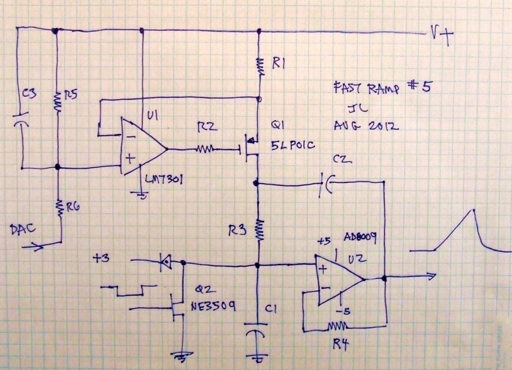

Du kannst einmla John Larkin oder Phill Hobbs in s.e.d fragen, die
kennen sich da recht gut aus...
Gerade ide Integratorfrage ist von JL schon öfters in sed diskutiert
worden...
Anbei eine Skizze von ihm, vielleicht hilft Dir das weiter.
MiWi
