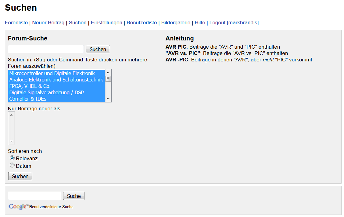

von Inkognito (Gast)
"Suchen" und "Hilfe" erzeugen immer noch einen 500er Fehler.
