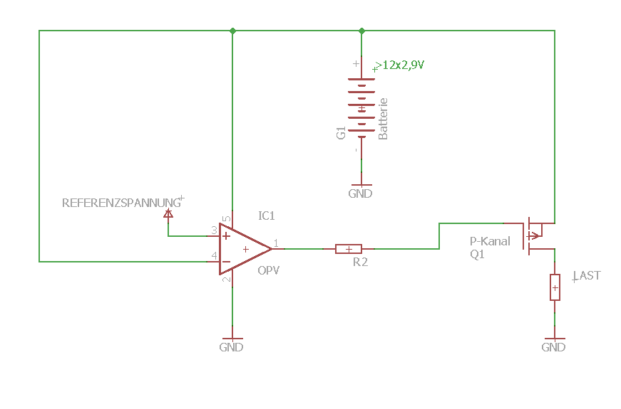

Hier mal mein Vorschlag in eagle, eventuell den Komparator auch anders
herum beschalten und einen N-Kanal Mosfet nehmen, wäre sicherer im
Fehlerfall würde aber im Betrieb mehr Strom verbrauchen.
Gast #4659505
Gustav K. schrieb:
> oder besser
> eine automatische Abschaltung, wenn eine Zelle z.B. 2,9V unterschreitet.
So weit ich das sehe, macht deine Schaltung nicht das was sie soll. Sie
soll abschalten, wenn EINE Zelle 2,9V unterschreitet. Nach meinem
Verständnis braucht man da entweder 12 Komparatoren und eine Logiggatter
oder man muss multiplexen.
Gast #4659525
Klar, deswegen habe ich ja auch keine exakten Bauteile eingezeichnet.
Meine Schaltung ist bloß ein Schaltungsansatz...
Logikgatter klappen nicht analog mWn, da gibts doch nur high oder low?!

OP #4660066
Habe mal bischen was gemalt: Die Optokoppler könnte man auch an die
unteren Zellen hängen, da im Normalbetrieb nur ein Leckstrom im
nA-Bereich fliesst.
Eben mal das Datenblatt zum Wald und Wiesen Optokoppler CNY17 studiert,
hier finde ich keine Angaben zur Betriebsspannung. Ich finde nur 70V
unter den ABSOLUTE MAXIMUM RATINGS (Collector emitter breakdown
voltage). Die anderen Beispiele beziehen sich alle auf Uce=5V. Also
müssten eigentlich die unteren zwei Zellen reichen, das wäre min. 5,8V
(2x 2,9V) und max. 7,2V (2x 3,6V). Würde das hinhauen?
Welche(n) MOSFET(s) setze ich für 45V und 15A ein?
Kühlung habe ich im Akku leider wenig bis keine, also sollte der Ron
sehr niedrig sein. 15A werden nicht dauernd entnommen, üblich ist eher
nur der halbe Strom. Trotzdem sollte das Design 15A Dauer abkönnen.
Gustav

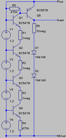

Und hier sieht man sehr schön das typische Problem bei solchen
Entwicklungen. Eine Mikrocontroller-Lösung ist nicht per se unsicherer.
Simple Logik wird ignoriert, fachliche Unfähigkeit bei der Durchführung
kommt dazu.
In Firmen ist an diesem Punkt die Entwicklung "abgeschlossen". D.h. eine
Weiterentwicklung (bzw. Lösung) findet nicht mehr statt, sondern es
werden nur noch bunte Bilder und Dokumente dazu designt.
Eine Lösung gibt es unter
http://www.fingers-welt.de/wiki/index.php?title=Akku_Einzelueberwachung
Das Schematic habe ich angehangen.
Gast #4661313
Trotzdem ein schönes Beispiel für eine diskrete Oder-verknüpfung die
sogar ohne Optokoppler auskommt trotz der Potenzialunterschiede.
Es gibt übrigen nette kleine Spannumgsüberwachungs ICs sogar als
3-Beiner die Komparator u. Ref beinhalten mit Hysterese  und Delay
Stromverbrauch < 1 µA z.B. STM1061N29 > 2,9V gibt es aber auch für
andere Spannungen
http://www.mouser.de/Semiconductors/Power-Management-ICs/Supervisory-Circuits/_/N-wnws?P=1yxuc8a&Ns=Pricing|0
OP #4662068
Sehe ich ebenso, deshalb werde ich mal versuchen, die Schaltung an 2.9V
anzupassen. Da wird es wohl einen Sach voll Dioden brauchen. Weiss
jemand, welche Funktion D1 und D2 haben ?
Der STM1061N29 wäre auch sehr interessant.
Vielen Dank an alle für die Anregungen.
