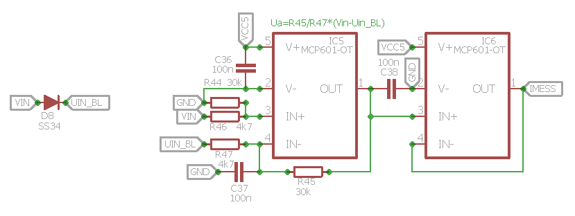

Hallo alle,
mal eine ganz einfache Frage: Warum funktioniert folgende Schaltung
nicht, wie sie soll?
Ich möchte die Spannung, die über einer Diode abfällt, verstärken.
Vor der Diode liegen 24V an, dahinter ist ein Verbraucher geschaltet.
Über der Diode fallen etwa 0.3V ab, diese will ich verstärken und auf
einen ADC-Port geben.
Im Beispiel nehme ich 4k7 und 30k, was etwa 6.4fache Verstärkung
bedeuten und bei 0.3V etwa 1.9V am Ausgang ergeben sollte.
mit LTspice simuliert funktioniert das ganze wie erwartet.
Ich habe 2 Rail2Rail-OpAmps probiert:
MCP601 -> Ausgang ist immer high bzw "5V"
OPA336 -> Ausgang ist 0.045V
Wieso funktioniert die Simulation (mit standard OpAmp2 oder sowas), aber
nicht der reale Aufbau?
Was übersehe ich?

C38 hat 100nF! Siehe 4.4 im Datenblatt.
von Simpel (Gast)
An den Eingängen dürfen max. Vdd+1V anliegen. Kannst dir ausrechnen was
in obigem Fall bei deiner Beschaltung und mit 24V an der Diode an den
OP-Eingängen liegt. Der OP ist darüber sicher "not amused"...
Damit liegt die Spannung an den OpAmp-Eingängen WEIT ausserhalb des
Bereichs den er messen kann.
Übrigens sind 100nF "Last" vom OpAmp Ausgang nahc Masse keine Methode um
ein Signal zu verbessern, und der nachfolgende OpAmp als Spannungsfolger
ist Unsinn, denn schon vor ihm ist das Signal einfach ein
OpAmp-Ausgangssignal.
Man könnte so was mit "over the top" OpAmps wie LT1490/1491 LT1638/39
aufbauen, oder gleich dem Instrumentenverstärker INA117.
von Nik A. (nik_a)
an die Stirn klatsch
das hab ich doch glatt übersehen, kein Wunder, dass es nicht hinhaut :)
(der Kondensator war dann wohl eher nicht das Problem)
Danke, das hilft weiter :)
von Nik A. (nik_a)
hm, ich hab den Spannungsfolger am Ausgang tatsächlich so in diversen
Schaltungsbeispielen gefunden.
Die 100n sind testweise drin, ich wollte an der Stelle gucken, inwieweit
sich verschiedene Werte auf das Signal auswirken :)
Ich habe mal einen Spannungsteiler vor die Eingänge geschaltet, um die
Spannungen auf unter 5V zu bringen. Das hat es nur ganz leicht
verbessert, ab einer bestimmten Eingangsspannungsdifferenz (ich glaube
irgendwo um 0.12V geht das Ganze in die Begrenzung am Ausgang, darunter
ist der Ausgang etwa 1V)
