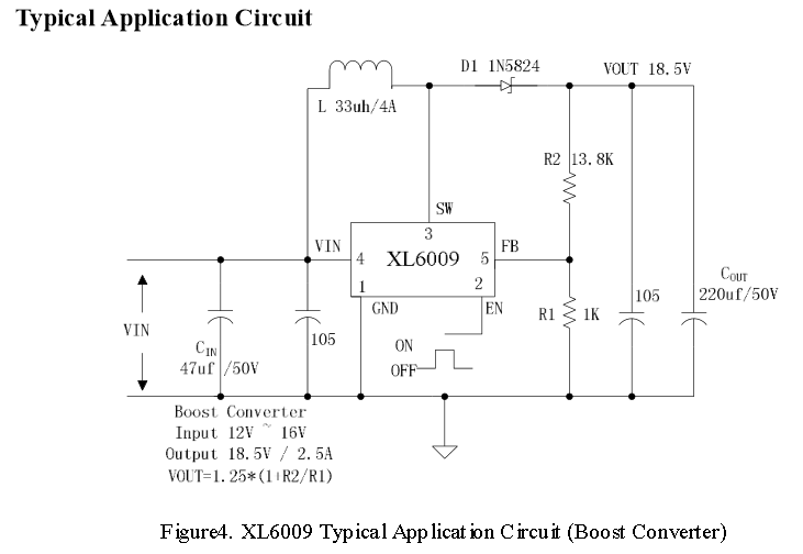

Ich gestalte gerade in Eagle ein PCB-Layout. Die Hauptspannung vom
Netzteil ist 12V. An einer Stelle (für einen Motor) benötige ich
allerdings eine 36V Spannungsquelle. Derzeit habe ich für meinen
Testaufbau noch einen Step-Up Converter von Ebay auf Basis des XL6009
auf einer eigenen Platine im Einsatz. In der ersten Platinenversion soll
aber die Spannungswandlung direkt auf dem Bord passieren. Klar könnte
ich das Modul nachbauen aber das beinhaltet schon einige Komponenten und
nimmt mir zu viel Platz weg. Ich hätte es eben gerne als einen einzelnen
Baustein. Für Step-down ist das ja kein Problem (z.B. NCP1117ST33T3G für
die 3,3V). Allerdings hätte ich auch gerne so eine Lösung für 12V auf
36V. Ich finde derzeit aber keinen Baustein der das kann. Vielleicht
suche ich mit den Falschen Begriffen danach. Wäre super wenn mir jemand
einen Hinweis geben könnte. Es stehen vom Netzteil 12V (10A) zur
Verfügung, benötigt werden 36V und maximal 1A. Hat jemand eine Idee?

Ohne Energiespeicher (Spule/Kondensator) geht das einfach nicht.

Mit weniger Bauteilen wirst du es kaum bekommen, der ist schon recht
kompakt...

Wirklich maximal 1A? Bedenke, daß ein Motor beim Anlaufen oder
Blockieren deutlich mehr Strom braucht als wenn er nur unbelastet dreht.
Ein 36W Stepup-Konverter ist nicht übermäßig kompakt hinzubekommen. Und
wenn er gegen Last anlaufen muß, schon gleich gar nicht.
Den besten Rat hat dir Mino schon gegeben. Verwende ein 36V Netzteil und
regele die anderen benötigten Spannungen herunter.

User_StepUp schrieb:
> http://www.ti.com/product/TPS55340
Danke für den Hinweis. Leider ist es im Endeffekt das selbe wie der
XL6009. Er benötigt drum herum noch eine Vielzahl an Komponenten.
Falls jemand noch eine andere Lösung kennt, würde ich mich über passende
Hinweise sehr freuen.
