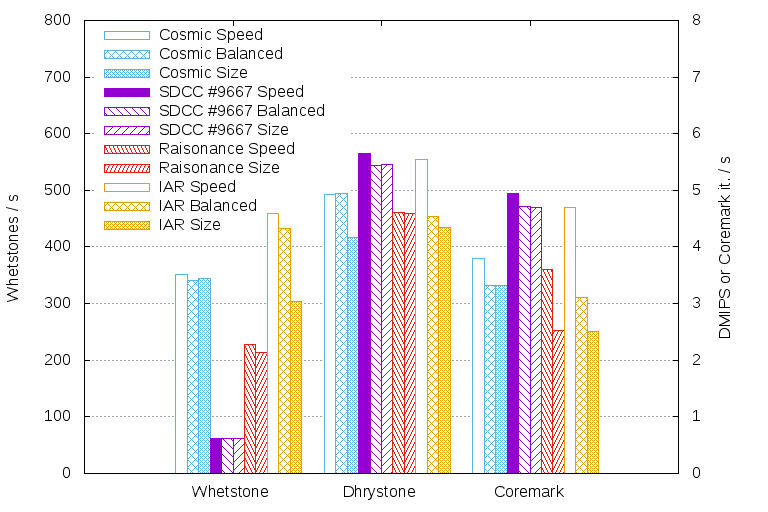

Seit dem 3.6.0-Release hat sich insbesondere bei der Geschwindigkeit des
erzeugten Codes für Ganzzahlberechnungen einiges getan.
SDCC3.6.0 lag bei Whetstone-, Dhrystone- und Coremark-Scores weit hinter
den anderen Compilern (Cosmic, Raisonance, IAR):
http://colecovision.eu/stm8/compilers.shtml
Die aktuelle Entwicklerversion (3.6.2 #9667) erreicht nun höhere
Dhrystone- und Coremark-Scores als die anderen Compiler.
