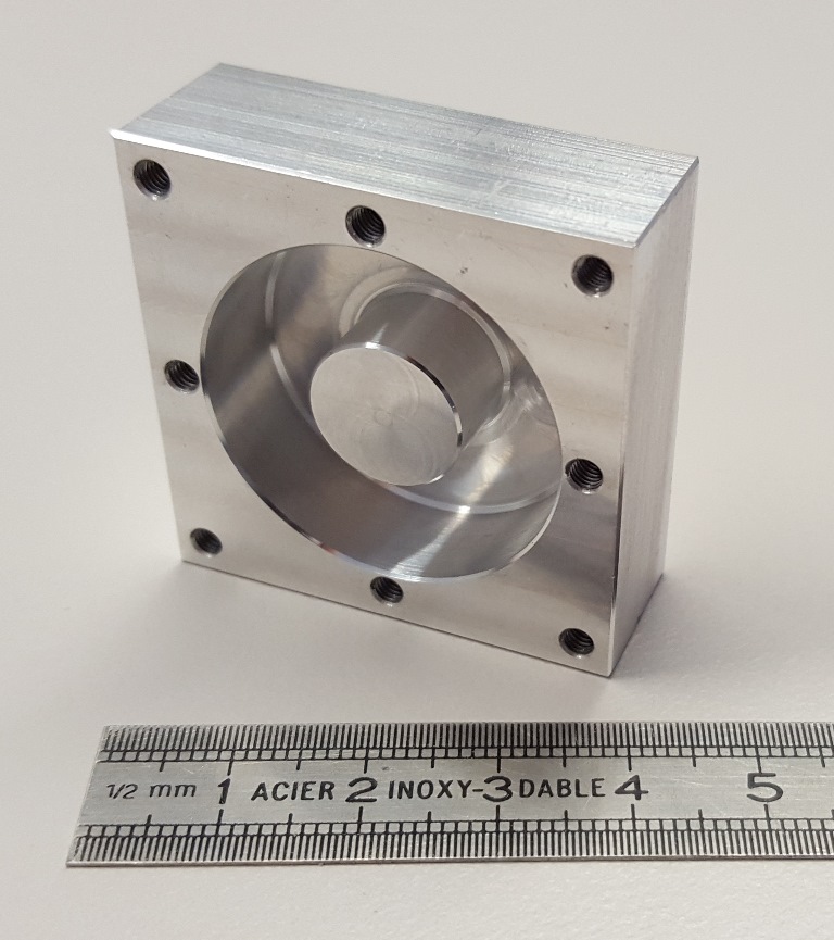

Ich habe eine Geometrie wie im Anhang. Im Wesentlichen ist es ein
Hohlzylinder, in dessen Inneren ein kleinerer Zylinder ist. Die
Konstruktion sei aus perfekt leitendem Material. Der grosse Zylinder
habe Innenradius rc und Länge l, der kleine Zylinder (der auf dem
"Boden" leitend befestigt ist) habe Länge l-d und den Aussenradius rr.
Also sowas wie im Photo.

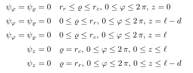

Problem ist jetzt, wie ich meine Randbedingungen dort einbringe. Ich
habe folgende Randbedingungen gewählt:
(Randbedingungen.png)

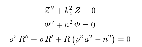

Und die separierten Gleichungen lauten:
(separiert.png)
(die Abkürzung a ist a^2 = k^2 - k_z^2 )
Fraglich ist nun, was ich da mit den Randbedingungen machen soll. Ich
habe mir überlegt, ich versuche zuerst die z-Komponente des elektrischen
Felds zu finden, weil für diese weniger Randbedingungen gelten. Und zwar
muss diese z-Komponente entlang der Innenwand des äusseren Zylinders
verschwinden, und sie muss entlang der Aussenwand des inneren Zylinders
verschwinden. Aber wie bringe ich das in meine 3 gewöhnlichen DGLn mit
ein?

Die gezeigte Form ist ein Resonator. Der uebliche Mode hat das E-Feld
senkrecht im Luftspalt, und das H-Hals im, entlang dem umlaufenden
Kanal, rotationssymmetrisch zur Bauteilachse. Die Wandstroeme sind in
der Schnittebene, senkrecht zum gezeigten Schnitt, und umfassen zusammen
mit dem Verschiebungsstrom durch den Luftspalt das H-Feld. Die
Verschiebungsstroeme sind auch rotationssymmetrisch zur Bauteilachse.
Das erste was nicht analytisch geloest werden kann, ist das E-Feld im
Luftspalt.

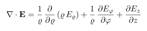

OP #4699985

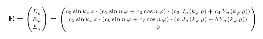

Hallo hallo,
ich habe mich nochmals mit dem Problem befasst. Ich habe aber meine
Geometrie vereinfacht. Der kleine Zyliner in der Mitte soll nun
durchgehend sein, d.h. die Geometrie ist ähnlich wie ein Koaxkabel, das
an beiden Enden metallisch verschlossen ist. In dieser Geometrie will
ich nun die Helmholtzgleichung lösen.

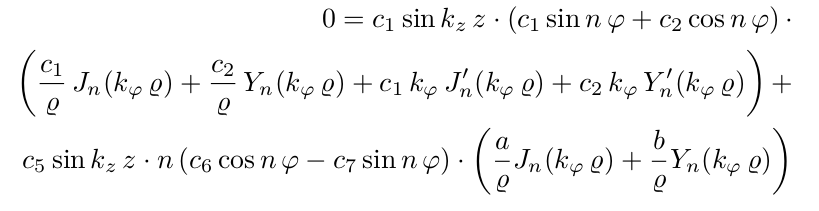

ersichtlich. Damit das nun funktioniert, müssen aber noch die
unbekannten Koeffizienten c gefunden werden. Dazu bilde ich davon die
Divergenz. Die zugehörige Gleichung ist in divergenz_1.png ersichtlich.
Wenn ich das ausrechne, erhalte ich das Resultat in divergenz_2.png,
weil die Divergenz des E-Felds ja 0 sein soll. Die beiden Konstanten a
und b sind bekannt (sie hängen von den Radien der beiden Zylinder ab).
Die Zahl n ist eine Modennummer und ist ebenfalls bekannt. Sie muss
ganzzahlig sein. Der Wert k_z ist auch bekannt, er hängt von der Länge
des Zylinders ab.
Mein Problem ist jetzt: kann ich irgendwie durch einen
Koeffizientenvergleich die c so bestimmen, dass die Gleichung erfüllt
ist? meiner Meinung nach müsste das gehen, ich kenne mich aber zu wenig
gut mit Besselfunktionen aus.

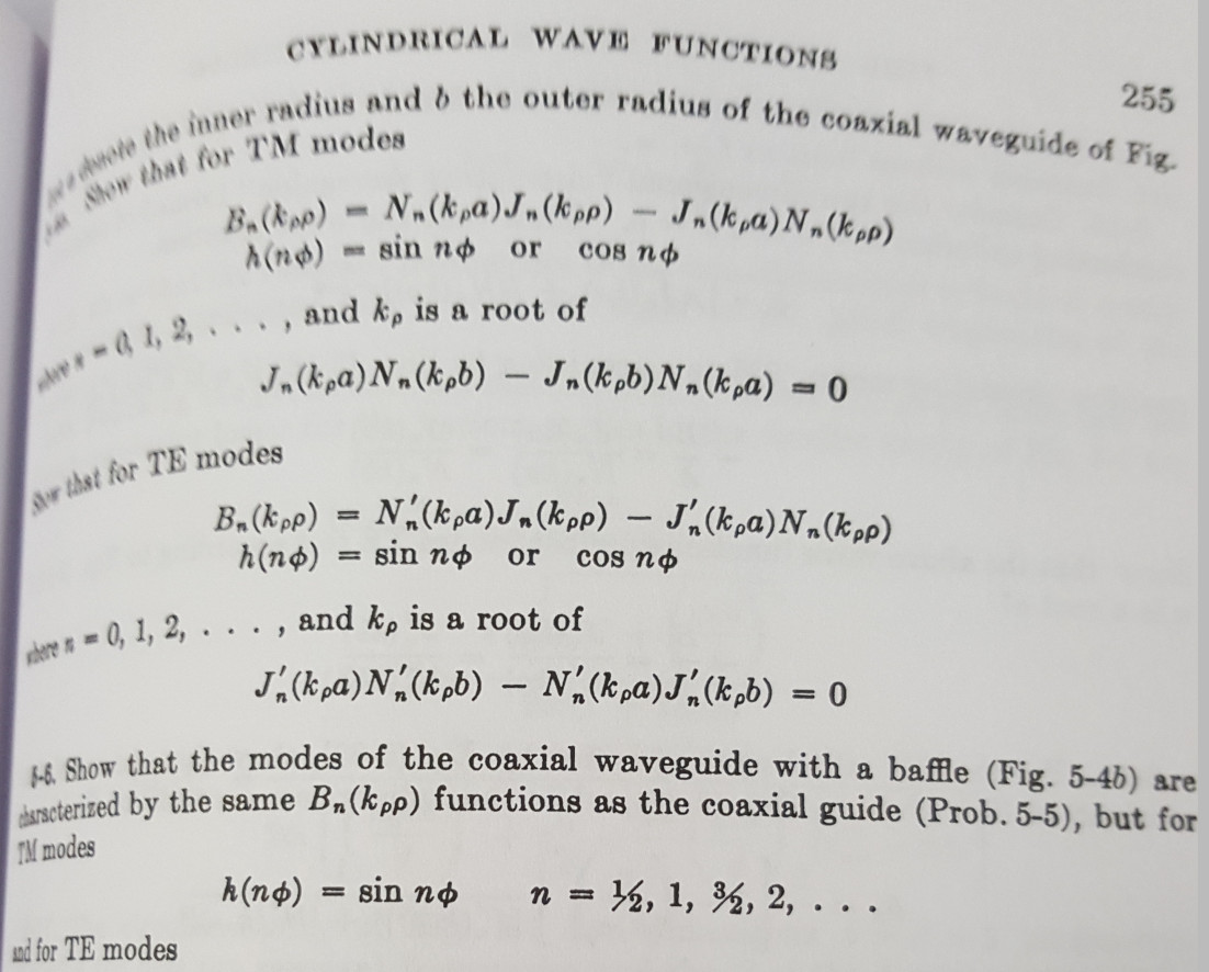

OP #4701111
Hallo Johann,
definitiv braucht man auch Y_n. Im Anhang ein Auszug aus dem
"Harrington" wo es um koaxiale Wellenleiter geht. Dort wird die
allgemeine Lösung angegeben. Der Punkt ist, dass der Radius rho nur von
r bis R geht, d.h. man kommt gar nie in die Nähe des Pols von Y_n, weil
man im Innern des grossen Zylinders ja noch einen kleinen Zylinder hat.
Der Koeffizient b hängt vom grossen und vom kleinen Radius ab. Er muss
(zusammen mit dem Koeffizienten a) so gewählt werden, dass eine
Nullstelle von
a*J_n + b*Y_n
bei rho = r ist, und die andere Nullstelle muss bei rho = R sein.
PS: in dem Buch wird die Besselfunktion zweiter Gattung mit N bezeichnet
statt mit Y.
Persönliche Seite #4701459
Tobias P. schrieb:
> Der Punkt ist, dass der Radius rho nur von r bis R geht, d.h. man
ah, ok.
Zu den Koeffizienten:
c0 kann o.E. zu 1 gesetzt werden wenn c1 und c2 entsprechend angepasst
werden.
Dito für c5, das in c6 und c7 gesteckt werden kann.
Für die Lösung ist nur das Verhältnis E_z:E_rho:E_phi maßgeblich (bzw.
das Verhältnis E_rho:E_phi weil E_z=0 ist).  Die absolute Größe von E
ist wegen der Linearität weniger interessant und wird i.d.R. als
Amplitude bezeichnet.
Man könnte E durch Anpassung von c1, c2, c6, c7 z.B. so normieren, dass
c7=1 ist.  Problem ist dann aber der Fall c7=0, daher ist besser
c6²+c7²=1 zu verlangen falls das eine Vereinfachung bringt.  Jedenfalls
ist c6²+c7²=1 nur noch 1-dimensional (über R), und man könnte es
parametrisieren als c6 = sin u und c7 = cos u.
Ebenso kann c1²+c2²=1 gesetzt werden, den dazu notwendigen
Normierungsfaktor schiebt man einfach in c3 und c4 rein.
Das alles verringert die Dimension des Parameterraumes (incl. a und b)
schon mal von 10 auf 6; vielleicht ist das ja hilfreich.
Etwas andere Sicht auf den Term  c6·sin(n·phi) + c7·cos(n·phi)
ist, diesen darzustellen als  sin(n·phi-phi_0)  wobei phi_0 wegen der
Rotationssymmetrie ohne weitere Randbedinungen frei wählbar ist.
Bei der Vorgabe (konsistenter) Randbedingungen wird die Formel jedoch
i.d.R. nicht lösbar sein, oder anders ausgedrückt:  die Koeffizienten
sind durch die Randbedingungen überbestimmt.
Grund ist, dass man durch einen (Separations)Ansatz Lösungen verliert.
War der Ansatz nicht zu restriktive und ist das Problem linear, dann
erhält man als Lösungen zunächst linear unabhängige Eigenfunktionen, die
den Hilbert-Raum aller durch den Operator gegebenen Lösungen aufspannen.
Um die Randbedinungen zu erfüllen, reicht dann eine einzelne
Eigenfunktion nicht aus; sondern es braucht eine Linearkombination von
Eigenfunktionen, um die Randbedingungen zu befriedigen.  Das ist dann
eine (un)endliche Summe von Eigenfunktionen mit geeigneten Koeffizienten
(bei abzählbar vielen Eigenfunktionen) oder eben ein entsprechendes
Integral.
