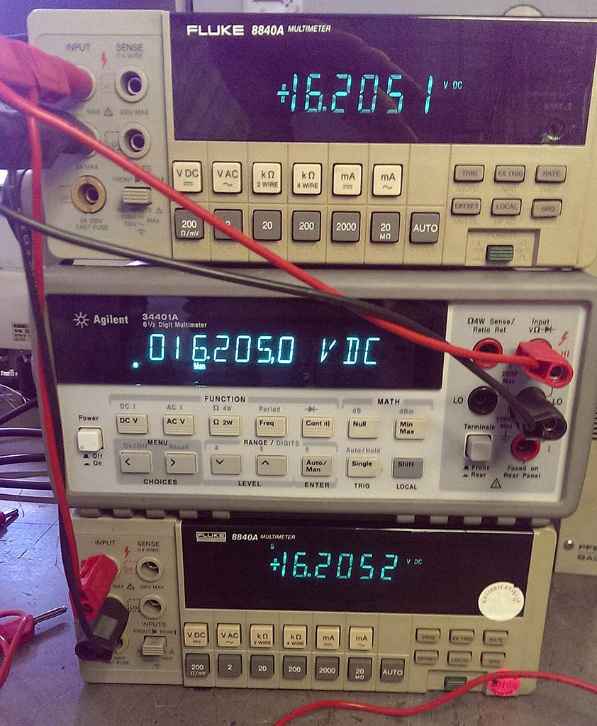

Ich habe ein 34401A ( Baujahr um 1992 ) und ein Fluke 8840 ( kalibriert vor ca 10 Jahren ) Die DC Bereiche werden vermutlich innrhalb der Toleranz sein. Was vermutlich mehr driftet ist der AC Bereich. Steffen, wenn du eine Kalibrierung und Justierung in AC auch noch anbieten kannst, könnte das für mich interessant werden beide Geräte mal dir zu überstellen. Das darf dann auch realistischere Kosten verursachen. 20 Euro scheint mir sehr optimistisch und Kundenfreundlich zu sein. Ralph Berres
Ralph B. schrieb: > Die DC Bereiche werden vermutlich innrhalb der Toleranz sein. Was > vermutlich mehr driftet ist der AC Bereich. Zwar nichts reprensentatives, aber ich habe gerade einfach mal den Funktionsgenerator mit 1kHz und 1V RMS an das kalibrierte 3458A gehängt. 1kHz liegt im besten AC Bereich des 34401A. Die Anzeige des 3458A wackelt mit +/- 100µV. Die Spec des 34401A wäre bei 1V ja aber eh 900µV. Anzeige 3458A: 1,0030 VAC Anzeige 34401A: 1,0027 VAC AC scheint zumindest an diesem einen Messpunkt auch in der Spezifikation des unkalibrierten 34401A zu sein. DC mässig zeigt es bei 10V etwa 12ppm zu viel an. Das Ganze sagt jetzt nicht unheimlich viel aus, aber vielleicht ist es immerhin beruhigend, dass es auch AC mässig recht stabil zu sein scheint. Zumal die Spezifikation da ja eh nicht besonders eng ist. Bei AC hat es ja nicht mal mehr 4,5 Stellen Genauigkeit. Viele Grüße Philipp
Steffen P. schrieb: > Gerd E. schrieb: >> Kannst Du noch genauer beschreiben wie Du die Strombereiche kalibrieren >> möchtest? Nicht nur DC, sondern auch AC? > > DC hätte ich mit entsprechenden Shunts ja noch gekonnt, aber AC wird > wohl schwierig. ok, lassen wir AC erst mal außen vor. Aber wie kalibrierst Du DC? Z.B. ein 34401a hat 10mA, 100mA, 1A und 3A als Strombereiche. 3A wird Dein Fluke 343A wohl kaum liefern können und die Burden Voltage des Multimeters musst Du auch mit einbeziehen. Also einfach definierte Spannung + Shunt reicht nicht. Wenn Du den Spannungsabfall über dem Shunt messen möchtest, brauchst Du ein Multimeter grob eine Klasse besser als das zu Kalibrierende Gerät. Wenn Du also mein 2001 kalibrieren möchtest, selbst aber nur ein 6,5-stelliges zum Messen des Spannungsabfalls nimmst, passt das nicht.
