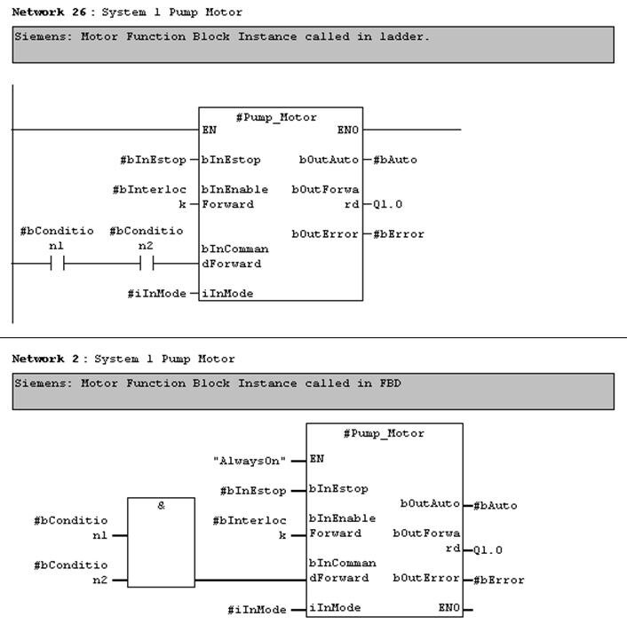

Wenn ich das aber so von weitem anschau, vorallem den Code, sieht mir
das irgendwie verwand aus mit Siemens S7 SPS-Codes:
https://www.dmcinfo.com/Portals/0/Blog%20Pictures/Siemens%20Function%20Block%20Call.JPG
Dort werden ja auch Funktionen in Blöcke gepackt und dann die Blöcke als
"Schaltzeichen" benutzt.
Kann mir jemand sagen, ob hier tatsächlich zwischen SPS S7 und FPGA
einige Ähnlichkeiten bestehen?
Falls ja, würde es mich dann doch mal reizen ein Evaluation Board zu
kaufen, den ich finde S7 eigentlich super-simpel und habe auch einige
Jahre beruflich S7 an Produktionszellen eingesetzt, und wenn fpga
ähnlich wäre, hätt ich bestimmt keine grosse mühe mich darin
einzuarbeiten.
Ja, die gibt es. Beide verarbeiten Logikschaltungen bzw.
Statemachines. Der Unterschied ist aber, daß FPGAs um Faktor 1000++
schneller sind bzw. sein können, wenn man weiß was man tut.

Das sagen die, die mit ihrem C-Wissen FPGAs "programmieren" wollen. Das
geht schief, die kommen so nie auf einen grünen Zweig.
Mit einem Schaltplan, der wie VHDL ja auch eine "Hardwarebeschreibung"
ist, wird das selbe gemacht: Funktionsblöcke und Hierarchien aufgebaut
und verdrahtet.
> ich finde S7 eigentlich super-simpel ... und wenn fpga ähnlich wäre
Auch dieser Ansatz ist falsch, auch wenn du sowas wie "Zustandsautomat"
(=Merkerkette) schon von der SPS her kennst.
VHDL ist eine Hardware-BESCHREIBUNGS-Sprache. Du musst dir also erst mal
ein Bild von deiner Hardware machen (im Kopf oder auf einem Blatt
Papier). Anstatt daraus nun einen Schaltplan zu malen, beschreibst du
dieses "Bild" mit den Syntaxelementen von VHDL. Und siehst dir im
RTL-Schaltplan ab&zu mal an, ob der Synthesizer deine Beschreibung
verstanden hast.

Wenn man unbedingt will, kann man gewisse Ähnlichkeiten zwischen SPS und
FPGA finden. Bei beiden beschreibt man das Verhalten als eine Logische
Verknüpfung zwischen Eingängen und Ausgängen. Aber in einer SPS sitzt
ein stinknormaler Microcontroller, der diese Verknüpfungen schnell genug
sequenziell auswertet. Auf einem FPGA wird hingegen eine echte
Schaltungsstruktur erzeugt, so als würdest Du das ganze mit Logikgattern
nachbauen.

Bei einer SPS wird gar nichts beschrieben. Bei einer SPS wird ein ganz
normales Programm geschrieben.
Ob Du in C schreibst:
ventil = taster && !leckage;
Oder ob Du in ST (SPS) schreibst:
ventil := taster AND NOT leckage;
Oder ob Du das in AWL zusammenhackst oder das mit lustigen Bildchen
malst, macht keinen Unterschied.
Der springenden Punkt ist, das ist alles nur ein sequentielles Programm.
Auch wenn TIA oder andere SPS-Programmierumgebungen Dir mit den Kästchen
suggerieren, da würden irgendwelche Signale geroutet oder eine
(Hardware-)Struktur beschrieben; am Ende ist das alles nur ein ganz
stinknormales, sequentielles Programm, das oben anfängt und unten
aufhört.
Beim einem FPGA werden dagegen tatsächlich Strukturen beschrieben und
Signale geroutet. Da passiert überhaupt nichts sequentiell, sondern
alles parallel.
