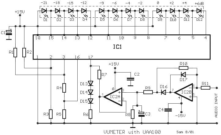

von alter Knacker (Gast)
Damals (TM) haben wir dafür den UAA180 genommen.
schau mal
von MaWin (Gast)
Damals hast du damit auch keine MUSIC 72 LEDs zum Leuchten gebraucht,
weil der UAA180 dazu eine völlig ungeeignete Basis mit sher komplexer
Ansteuerung der Leuchtdioden ist. Deswegen hat der LM3914 überlebt und
der UAA180 ist ausgestorben.
Das ist auch eine möglichkeit, Ich gebe zu, eine bessere!

von Elektro_Freak (Gast)
MaWin schrieb:
> Für ein langsames (normgerechtes) VU Meter wäre C2=C3=1uF MKS, R3=1k,
> R4=10k, R2=330k, R5=470k, aber du willst schnelleres Flackern der LEDs
> wie beim PPM, also R2=R5=100k.
Homo Habilis schrieb:
> http://www.aaroncake.net/circuits/vumeter.asp
Das heißt ich kann mit den Werten "fast" beliebig variieren um den
gewünschten Effekt zu erhalten?
Volker S. schrieb:
> Die Spannung am Arduino kannst Du durch einen
> Spannungsteiler herabsetzen.
Nach der oben genannten "Aufbereitungsschaltung" benötige ich keinen
Spannungsteiler mehr davor um das Signal direkt zum Arduino zu führen,
richtig??
von MaWin (Gast)
Naja, ich hab's mit LTSpice simuliert um passende Bauteilwerte zu
bekommen.
Die Originalwerte reagieren VIEL schneller.
Die 0.1uF statt 1uF hat er durch R4=100k und R5=1M ausgeglichen, aber
damit steigt die Spannung ohne Signal von 0.25V auf 0.65V an. Das war
mir zu viel daher die anderen Werte.
Mit 1V Eingangssignal steigt dann in beiden Fällen das Signal um knapp
1V, aber bei mir so langsam wie im VU-Meter Standard gefordert, bei ihm
rasend schnell.
Auch ist die Frage, wie hoch die Betriebsspannung des Anlaogteils ist,
ich habe mit 12V gerechnet, und durch 330k+470k kommen maximal 5V raus.
Er schreibt von 3V bis 12V,was natprlich völlig unterschiedliches
Verhalten je nach Spannung ergibt.
Ein Spannungsteiler muss an den Eingang, wenn man kein
Chinch-Linepegelsignal einspeist, sondern ein Lautsprechersignal.
