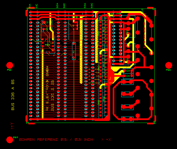

Gab es mal für populäre Busse wie VME. Das Problem ist, dass man eben
nicht alle Pins parallel verbinden kann, z.B. wären die
Stromversorgungen dann viel zu dünn, und manche Signale wie z.B.
Priority In und Out werden auch nicht durchverbunden. Man muss also eine
Rückwand nach der Belegung des verwendeten Busses entwerfen.

Eine Rückwandplatine mit entsprechend vielen Steckplätzen ist natürlich
die mit Abstand professionellste Lösung. Ich habe schon eine Menge
solcher Rückwände entworfen von 4 bis mehr als 10 Steckplätzen.

anbei ein Beispiel für eine kurze Busplatine, bei der gleich das
Netzteil, Pullup-Widerstände, Resetschaltung usw. integriert sind.
Leider werden Bilder hier ja nicht mehr brauchbar unterstützt.
Georg
