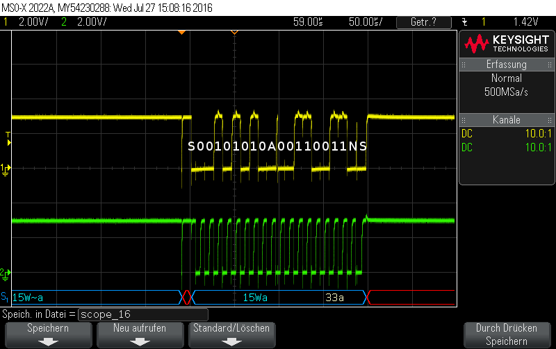

ich versuche verzweifelt, einen STM32F100 als I2C Slave einzusetzen. Der
Master ist auch ein STM32, der schon erfolgreich einen anderen Slave
angesteuert hat.
Mein Problem ist, dass ich oft (in ~95% der Fälle) keinen Acknowledge
vom Slave erhalte, obwohl das Acknowledge Enable Bit beim Slave gesetzt
ist.
Anbei findet ihr auch die beschrifteten Oszibilder, einmal der weitaus
häufigere Fall, in dem der Slave seine Adresse nicht mit Acknowledge
quittiert, und einmal der Fall, in dem er es tut (sollte der Master
nicht am Ende High als Nack senden?)

Johannes H. schrieb:
Das sieht sehr unsauber aus. Die gleichzeitigen Einbrüche auf SDA und
SCL vor der Startbedingung sind gut dazu geeignet, Slaves aus dem Tritt
zu bringen.
Woher kommen die? Es muss dafür gesorgt sein, das da saubere Signale
stehen, denn bei I²C ist jeder Fehlimpuls ein möglicher I2C Zustand, der
vom Slave (fehl-)interpretiert wird.
Danke für die schnelle Antwort!
Ich weiß nicht, woher die kommen, ich bilde mir ein, die waren immer
schon da. Die Spannungsversorgung sollte stabil sein, es hängen keine
Verbraucher an der Platine. Bis jetzt hat der Master wie gesagt
wunderbar funktioniert...
Wo könnten die Spannungseinbrüche herkommen?
Kann es sein, dass das Problem noch wo anders liegt?
Der 1. Einbruch sollte nicht relevant sein, da der Startzustand den
Slave zurücksetzt. Der 2. Einbruch - während des Startzustands - könnte
problematisch sein.
Wie sehen die Schaltpläne (Master, Slave) aus? PullUps installiert?
Ich behaupte es liegt daran, dass du die Pins initialisierst bevor der
I2C überhaupt eingeschalten wird. Der Mux steht also auf "AF" und der
Treiber des GPIO kriegt erstmal ne "0", was dazu führt, dass er trotz
OpenDrain-Konfiguration treibt.
Leider ist die interne Statusmaschine des I2C beim STM32 etwas hakelig,
wenn die Pins erst zum Schluss initialisiert werden. Würd ich aber
trotzdem mal probieren.
Ja, es klappt!
Die Einbrüche waren das Problem und die Lösung war, den I2C zu enablen,
bevor die PB6 und PB7 initialisiert werden.
Danke an alle Helfer, besonders an Phantomix Ximotnahp!
