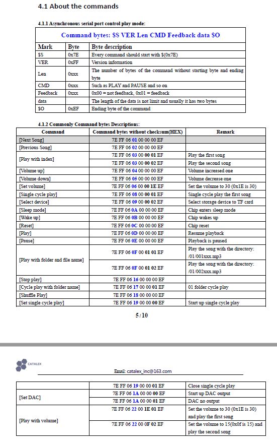

Habe dieses Modul
http://electrogeek.cc/files/YX5300%20Serial%20MP3%20Player%20v1.0%20Manual.pdf
Wie kann ich testen ob alles o.k.
Habe die SD Karte ins Hauptverz. Titel.MP3
und auch Ordner/Titel.MP3
Schicke diese Sequenzen zum Modul,
aber nichts.
z.B
($7E,$FF,$06,$0C,$00,$00,$00,$EF) 'reset
pause 1000
($7E,$FF,$06,$0B,$00,$00,$00,$EF) 'wake up player
pause 1000
($7E,$FF,$06,$09,$00,$00,$02,$EF) 'select TF socket
pause 1000
($7E,$FF,$06,$0F,$00,$01,$01,$EF) 'play the song: /01/001xxx.mp3
oder 2.Versuch
($7E,$FF,$06,$03,$00,$00,$01,$EF) 'abspielen ersten Titel
pause 1000
($7E,$FF,$06,$06,$00,$00,$1E,$EF) 'Lautstärke
Gibt es vielleicht einen Testmodus??
Gast #4662425
Feedback nicht getestet.
Modul läuft!
Es müssen zwingend Ordner 01  02  usw. vorhanden sein.
Dateien 001.Mp3 002.Wav   003Name.wav  004Name.Mp3

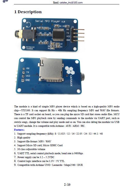

Welche Lautsprecher (außer Kopfhörer) können angeschlossen werden?
Gast #4662536
Danny schrieb:
> Welche Last könnte der IC aushalten,
> leider ist bei mir keine Bezeichnung auf dem IC
Ähm. Du hast sozusagen das Eval-Board zum Catalex YX5300-24SS Chip und
fragst dich welcher Chip da verbaut ist?
Ich rate einfach mal spontan; Das IC ist ein YX5300-24SS.
Datenblatt zum YX5300-24SS beschreibt die Funktion des Chips mit:
  "8) kommt mit 3W Verstärker, externe Lautsprecher direkt"
Realistisch meint das vielleicht 2x1,5W Stereo. Bei 5,2V
Versorgungsspannung sind das 280mA pro Kanal (=18 Ohm). Also ich würde
keine Lautsprecher unter 24 Ohm anschließen. Da dir das (2x1W) sowieso
zu wenig ist packe einfach einen Verstärker IC an die beiden DAC
Ausgänge.
> Könnte man die Schutzwiderstände verkleinern?
Und die Schutzkondensatoren auch... 8-/
Gast #4662629
> Ausgänge.
2*1 Watt reicht doch!
Blos mit 100 Ohm in Reihe zum Lautsprecher ist es egal welchen R der
Lautsprecher hat.
I-Max Spitze bei Kurzschluss würde bei 5V nicht größer wie 50mA
betragen.
Gerundet die Leistung nicht größer wie 50 mW.
Gast #4662671
Oh verdammt. Ich war so verrückt und habe im "Datenblatt" des
YX5300-24SS bis Kapitel 4.3 weitergeblättert.
  "4.3 externe Mono-Verstärker"
Da wird mit Beispiel-Schaltplan erklärt wie man einen bzw. für Stereo
zwei 8002 ICs als Verstärker an den YX5300 anschließt. Beim 8002*
handelt es sich wohl um einen 1,5W @8Ohm Verstärker.
Und so sind die 3W gemeint; unter Benutzung von 2x 1,5W ext. Verstärker
IC 8002.
Ist wirklich schlecht beschrieben. Steht aber wohl auch in der Tabelle
in Kapitel 2.1 des YX5300-24SS wo man es leicht überliest wenn man kein
ausländisch kann.
  "功率 驱动耳机、功放" -> "Leistungstreiber: Kopfhörerverstärker"
Du darfst vom YX5300 also doch nicht mehr als 50..100mW erwarten.
*http://www.shenzhensum.com/products/datasheet/8002(2.0W).pdf
