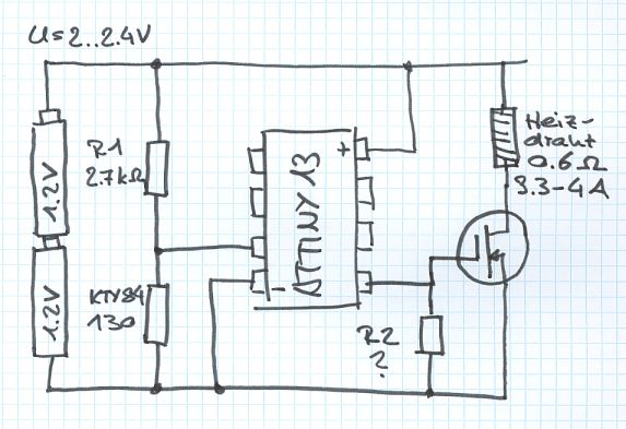

Ich möchte einen attiny mit 2 Akkuzellen betreiben und damit über einen
Mosfet eine ohmische Last ansteuern. Das Ganze soll ein
Temperaturwächter werden.
Nun meine Frage an euch:
Gibt es Mostets, die mit so kleinen Spannungen auskommen, um die 4A zu
schalten? Kann die Schaltung so überhaupt funktionieren? Wie gross
sollte R2 sein?
Vielen Dank und Gruss
von C. Lechner (Gast)
Vielleicht ist mir der Sinn von R2 nicht ganz klar, aber ich würde den
R2 ansich zwischen das MOSFET-Gate und den I/O Port schalten und nicht
zwischen Gate und GND. Die Attiny Teile haben doch IMHO auch Treiber,
die sowohl sourcen als auch sinken können oder? Wenn Du R2 zwischen
MOSFET Gate und Port schaltest solltest Du 47 Ohm oder so nehmen. Dient
dazu Resonanzen zu unterdrücken.
BTW: Bist Du Dir sicher, dass Deine 2 Akkuzellen mit 2.4 im Leerlauf
die 4A liefern können? Ich würde nen kleinen 6V Bleiakku nehmen, dann
hat man da keine Probs und kann ausserdem normale MOSFETs nehmen.
- cl
von Stephan (Gast)
Vielen Dank für die schnelle Antwort!
Die Akkus (NiMH) haben 2.3Ah, die 4A sollten sie zumindest 20min. lang
liefern können. Das genügt, weil ich immer nur kurze Heizimpulse
schalten möchte.
Der attiny sollte bis 1.8V durchhalten und der Spannungsteiler mit dem
KTY84 sollte am ADC Werte proportional zur Eingangsspannung liefern.
Das Problem sehe ich beim MOSFET, ich hab noch keinen Typen gefunden,
der bei 2V am Gate 4A durchlässt...

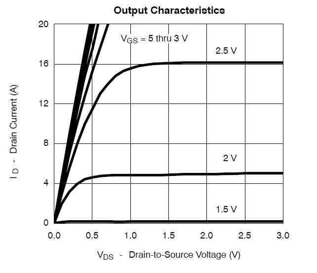

von Stephan (Gast)
Hab soeben den IRF3706 entdeckt, scheint mir "der Richtige" für meinen
Zweck zu sein:
http://www.irf.com/product-info/datasheets/data/irf3706.pdf
Kann mir jemand sagen, auf was ich bei der Schutzdiode achten sollte?
Ist die niedrige Spannung ein Problem?
Kann die Schaltung wie gezeichnet funktionieren/was braucht es noch?
von AxelR. (Gast)
VGS(th) Gate Threshold Voltage 0.6 ––– 2 V VDS = VGS, ID = 250µA
Die minimale Gatespannung ist allerdings bei einem Strom von 250uA
angegeben. Ich würde mir daher einige besorgen und mir den besten
raussuchen.
Den Temparatursensor kannst Du so mit dem Vorwiderstand und mit den
irren Strömen im Lastkreis komplett vergessen. Hier musst Du schon tief
in die Trickkiste greifen, um eine einigermaßen vernünftige Messung zu
erziehlen.

Du könntest Dir den FDC645N von Fairchil Semiconductor ansehen. Wobei -
der ist zu lütt dafür. Vielleicht 2-3-4 Parallel? Was spricht dagegen?
der Preis jedenfalls nicht.

R2 vom Orginalschaltplan sollte sennoch eingebaut werden, 4k7 oÄ passen,
damit der FET nicht schaltet wenn der uC im Reset ist (IIRC sind die
Pins beim AVR dann hochohmig und floaten....)

ich empfehle einen Pulldown zwischen Controller-Seite von R2 und Masse
mit dem Wert von ca. 10 kOhm (Und den itnernen Pull-Up im AtTiny13
ausschalten). Das setzt den FET auf "normal-sperrend".
Berührungen mit dem Finger (beim ersten Testen) können sonst das Gate
aufladen/entladen.
