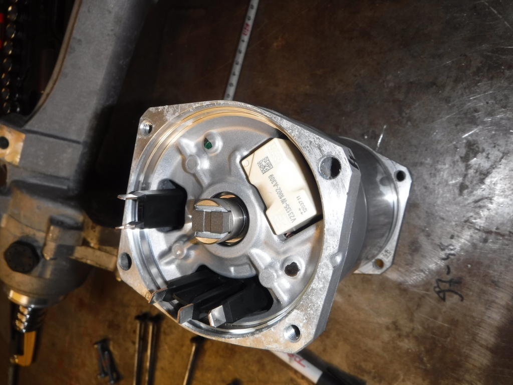

Hi, ich hab mir jetzt einen Stellmotor aus einer Servolenkung besorgt. DSCF8389.JPG zeigt den Motor. Man sieht schön die 3 Anschlüsse für die Spulen (Bürstenlos). Weiß jemand für was die 2 anderen Anschlüsse gut sind? Ist dass vll. ein Positionsgeber? Man sieht auch auf dem Bild dass auf der Rotorachse eine Magnet befestigt ist, wahrscheinlich zur Drehzahlmessung? DSCF8385.JPG zeigt die Treiberplatine.
Max M. schrieb: > (...) Weiß jemand für was die 2 anderen Anschlüsse gut > sind? Ist dass vll. ein Positionsgeber? Ich würde eher vermuten, dass das die Anschlüsse des Relais' sind, das auf Deinem zweiten Bild zu sehen ist und welches vermutlich bei Ausfall der Leistungselektronik den Sternpunkt des Motors auftrennt, damit die Lenkung noch manuell bedient werden kann. Grüßle, Volker.

Max M. schrieb: > Hi, > > ich hab mir jetzt einen Stellmotor aus einer Servolenkung besorgt. > > DSCF8389.JPG zeigt den Motor. Man sieht schön die 3 Anschlüsse für die > Spulen (Bürstenlos). Korrekt. Glückwunsch zu einem Motor mit 1000W peak Leistung. > Weiß jemand für was die 2 anderen Anschlüsse gut > sind? Ist dass vll. ein Positionsgeber? Yep. Rotataionssensensor von Infineon, TLE5%xxx > Man sieht auch auf dem Bild dass auf der Rotorachse eine Magnet > befestigt ist, wahrscheinlich zur Drehzahlmessung? Nö. Darauf reagiert der Sensor. Du machst mit der zugehörigen Regleung field oreinted control. STM hat dazu ein paar gute Applikationsschriften.

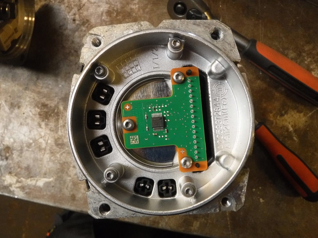

Hi, weiß jemand was das für ein Sensor in der Mitte ist? Ich hab danach im Internet gesucht jedoch kein Datenblatt gefunden. Außerdem wollte ich die Platine entfernen (man sieht auf dem Bild dass ich die Schrauben bereits gelöst habe). Jedoch lässt sich die Platine nicht abheben. So wie es aussieht sind die Pins auch nicht gelötet. Sind die Pins gepresst? Oder wie kann man die Platine entfernen? Vielen Dank.

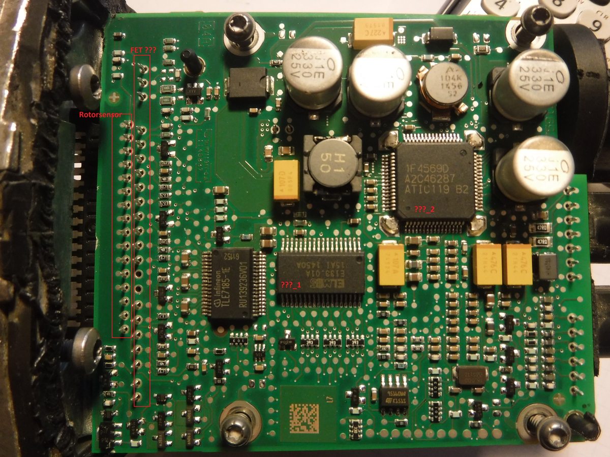

Des weiteren habe ich euch noch ein Foto von der Ansteuerungsplatine für die FETs angehängt. Weiß jemand was ???_1 und ???_2 ist? Leider konnte ich diesbezüglich auch kein Datenblatt finden. Ganz links sieht man die Pins vom Rotorsensor?. Daneben sind die Anschlüsse für die FETs. Wenn ich nun die Pinbelegung der FETs wüsste, könnte ich ggf. einen Mosfettreiber (und dazugehörige externe Schaltungen) dort anlöten, oder würde dies zu Problemen führen aufgrund der auf der Originalplatine befindlichen Bauteilen?
