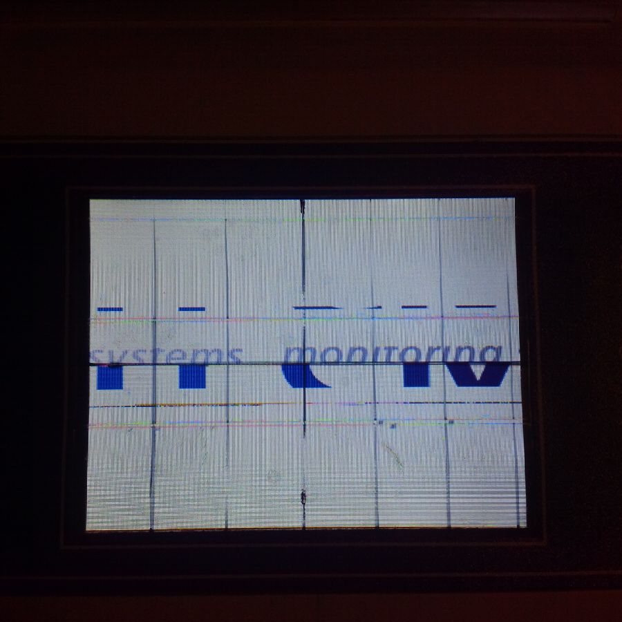

Hallo Leute,
ich hänge an einem Speicherproblem und finde nicht den richtigen Anfang.
Es ist ein ATmega2560, der soll zwei Bilder auf einem TFT ausgeben.
Die Daten selber sind im Flash, sollten also zur Laufzeit keinen Platz
belegen, richtig ?
Unten der Quelltext. Daten werden mit pgm_read gelesen und auf das
Sisplay ausgegeben.
Mit 3 Bildern funktioniert die Sace super, aber sobald das vierte
dazukommt, werden die Bilder wild durcheinander angezeit.
Nach der Anzeige läuft das Program normal weiter, als ob nix passiert
wäre.
Ich habe gehofft das die Daten nur zur Laufzeit aus dem Flash geladen
und nach der Anzeige wieder gelöscht werden, also keinen RAM belegen.

#4662466
Klaus schrieb:
> Program Memory Usage   :  155066 bytes   59,2 % Full
Das sind mehr als 65536*2 Byte, also reichen 16 Bit nicht aus.
-> pgm_read_word_far() zwingend erforderlich.
Zeige uns mal den Code mit pgm_read_word_far(), pass auf dass da nicht
irgendwo noch 16 Bit Pointer (oder int) drin sind.

@ Klaus (Gast)
>belegen, richtig ?
Doch, den Flash ;-)
Du willst doch nur 2 anzeigen. Warum auf einmal 4?
Wie groß sind deine Bilder?
Wenn diese zusammen mehr als 64kB belegen muss man mit den _far
Funtkionen arbeiten. Dazu muss man aber auch FAR-Pointer als Argument
übergeben.
https://www.mikrocontroller.net/articles/AVR-GCC-Tutorial#Flash_mit_PROGMEM_und_pgm_read
Bisschen runter scrollen, "Variablenzugriff >64kB"
Gast #4664074
Falk B. schrieb:
> Doch, den Flash ;-)
Ja ;-)
Danke für die Hilfe, hat funktioniert !!
Das mit der far Funktion kannte ich nicht. Im nachgang macht es ja sinn,
wäre ich aber nie drauf gekommen.
Danke !!!!!!

Und der neue Aufruf:
pushcolour(pgm_read_word_far(FAR(logo_1)+a));
