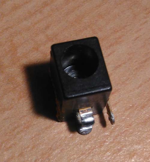

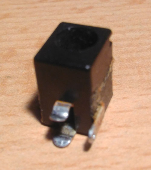

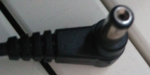

Hallo, an meinem Casio Keyboard ist der kleine Stift in der Holstecker-Buchse vom Power-In abgebrochen. Nun habe ich die alte herausgelötet und mir eine neue Buchse 5,5x2,1 bestellt. Allerdings ist der Stift mit 2,1 mm viel zu dick. Der in der Orginalbuchse war viel dünner. So dünn dass er beim geradebiegen mit dem Schraubenzieher sofort abgebrochen ist. Nun habe ich noch einmal mehr recherchiert was es noch für größen gibt und dabei diesen "Standard" gefunden: https://de.wikipedia.org/wiki/EIAJ-Steckverbinder die EIAJ-03 könnte genau das sein was ich brauche. 5-5,5mm stecker mit 1mm oder 1,7mm stift. Aber ich finde nirgends diese Buchsen dafür. Hat jemand einen Tipp wo man solche kleinteile findet? (Ohne dass man 5000 stück abnehmen muss) Ich habe mal drei bilder angehängt. Hoffe jemand kann mir helfen. Viele Grüße Andi

Andreas S. schrieb: > aber ich brauch die Buchse, da ist der kleine > Stift innen abgebrochen. dann nicht 5,5mm aussen DCBU1,65/4,75 Playstation2-Powerbuchse Playstation?

Ja es ist für ein Casio Keyboard. Glaube das Playstation Teil hat ein zu kleines loch. 5mm waren es mindestens. Ich muss heute abend zu hause nochmal genau das Netzteil anschauen. vielleicht finde ich darüber etwas einfacher die Passende Buchse oder ich frage mit dem Keyboard modell mal bei Casio direkt an. Hätte nicht gedacht dass es da so viele verschiedene Größen gibt. Gerade das Keybord gefunden auf der Hersteller-Seite: http://www.casio.com/products/archive/Digital_Pianos_%26_Keyboards/Portable_Keyboards/CTK-811EX/

Wie wär's denn wenn man sich zur gekauften Buchse den passenden Stecker besorgt und an's Kabel anlötet?

Norbert schrieb: > Wie wär's denn wenn man sich zur gekauften Buchse den passenden Stecker > besorgt und an's Kabel anlötet? Das war auch meine Idee, wenn die neue Buchse eh ins Keyboard passt.

Es gibt ein Service Manual :-D http://bmamps.com/Schematics/Casio/Casio_CTK-811EX_Service_Manual.pdf Seite 32, unter "MA2M PCB", "J201" - JACK/DC, liefert Art.-Nr. HEC2305-01-920. http://www.beckettsmusic.co.uk/shop/Scripts/prodView.asp?idproduct=19157 Hast Du den abgebrochenen Pin noch zum Nachmessen (Meßschieber)? Standard bei Casio scheint innen 1,65/ außen 4 mm zu sein. Laut dem Link oben soll das aber "smaller than standard" sein. Das geht jetzt in Richtung Orakel: Wenn ich die Nomenklatur der Artikelnummern im Datenblatt richtig verstehe, müsste die 20 am Ende für 1,3 mm Innendurchmesser stehen. siehe http://www.hosiden.com/product/pdf/e_dcp.pdf#dcpower Seite 13 z.B. Unabhängig davon finde ich Norberts Tipp am sinnvollsten, außer dem Link aus UK scheint es keine weitere Quelle zu geben. Höchstens eBay, als ganzes Keyboard ;-)
Wow, wahnsinn was es nicht alles gibt. Ich werde vielleicht noch einmal was bestellen und probieren, und falls nicht werde ich Norberts rat folgen und versuchen vom netzteil den stecker zu ersetzen. Aber da wäre ich mir dann unsicher welches kabel da innen ran muss und welches für den äußeren teil des Steckers ist. aber kann man ja durchmessen... Vielen Dank euch allen für die super Hilfsbereitschaft! Ich werde auch nochmal schreiben wenn ich das gelöst habe.
