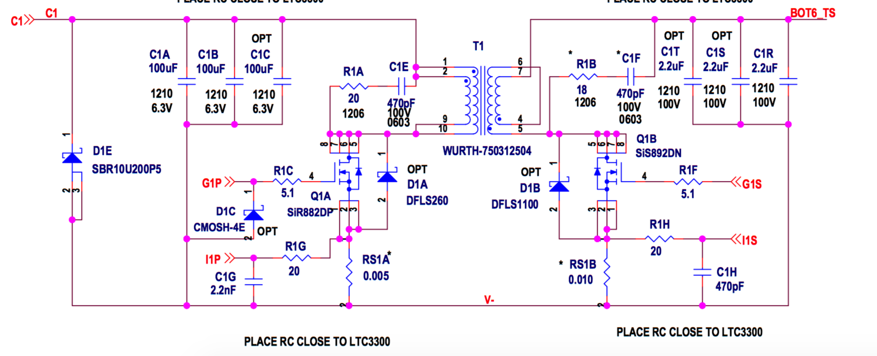

Ich bin mir am überlegen ein LTC3300 Demoboard zu kaufen.
http://cds.linear.com/docs/en/demo-board-schematic/DC2100B-1-SCH.PDF
Irgendwie bin ich aber ein bisschen skeptisch! und der Preis ist ja doch
relativ hoch..
kann mir jemand erklären wieso das Teil ohne Eingangs und Ausgangsfilter
auskommt?
Die Mosfets werden mit ca. 100-1000khz angesteuert.
geschalten werden 10A Peak auf der Primärseite und 5A Peak auf der
sekundärseite.
Die 2 100µF bzw. 2.2µF Keramik Kondensatoren an der Primär bzw.
Sekundärseite sind doch viel zu klein um diese hohen Ströme lange genug
bereit zustellen.
Spannung Primärseite 3.6V
Sekundärseite 12-60V
Wenn ich das ganze grob Simuliere und von 500nH Zuleitungsinduktivität
ausgehen... sieht das ganze sehr schlecht aus...
Kann mir jemand erklären was ich übersehe?

(kleines Privates Projekt) müsste ich dann, die Eingänge C1-C12 sowie an
die Ausgang Bot-6TS und Top6-Ts noch extra Filtern?
Ich möchte halt nicht die ganze Umgebung verseuchen.
Sämtliche Flyback Schemas die ich so gefunden haben verfügen über einen
Filter... warum soll der ohne auskommen?
Ich bin nun schon seid zwei Tagen am dauer Simulieren und komme
irgendwie auf keinen Grünen zweig.

Die IC-Hersteller zeigen in den Beispielen nur die Bauteile die
unbedingt nötig sein. Man muss dann selber entscheiden wieviel
Aufand(Kosten) man für gute Filterung spendieren will.
Ich empfehle ein zusätliches LC-Filter am Eingang und am Ausgang.

Oder anders gesagt: Bestimmt stand bei der Entwicklung die
Implementierung von optional bestückbaren zusätzlichen Filtern zur
Diskussion - nur werden die halt nicht immer gebraucht... Ohne viel
leere Stellen auf der Leiterplatte ist das Board auch noch kompakter,
"schöner" (aufgeräumter), und man entscheidet sich auch mal gerne für
einen "Gewinn an Flexibilität durch Kostenverringerung".

Okay vielen dank....
Ich hab nun ein an dein Eingängen Filter vorgesehen...
In der Simulation sieht das jetzt schon sehr gut aus...
Geschalten wird in der Simulation momentan mit ca. 75kHZ
Stromrippel vor dem Filter = 11mA
Spannung am Eingang schwankt noch um 80µV
bei den Ausgängen sieht das ganze ein wenig schlechter aus...
da ich durch die hohe Spannung und den begrenzten Platz keine
ordentliche Kapazität hinbekomme... und auch keinen Platz für eine
reisen Spule habe.
was wäre den ein guter Richtwert für den Stromrippel am Ausgang?
Ausgang = Sekundärseite

Ich lese mich nun seid Tagen durch diverse App. Notes... lektüren etc...
doch irgendwie komm ich auf keinen grünen Zweig...
kann mir jemand eine Richtung zeigen.... wie ich mir die Antwort auf
meine Frage erarbeiten könnte?
meine Frage konkret ist...
wie kann ich während der entwicklung abschätzen ob Filter notwendig
sind.. bzw. falls diese notwendig sind, wie stark diese dämpfen müssen.
da ich denke Filter zu benötigen.. muss ich das Layout wohl selber
machen....
vom Layout her denke ich genug zu wissen um es gut zu machen.... 6 Lagen
stehen zur verfügung....
gibt es evtl. Faustregeln wie zb... bei einer frequenz von und einem
Strom - Spannungsrippel von...  (auf den Anschlussklemmen) dürfte es EMV
technisch okay sein......?
Spannungsspitzen durch Schaltvorgänge sind momentan noch zweitrangig...
bzw. hab ich die lt. Simulation bereits ziehmlich im Griff...
mein Problem... Die von mir simulierten Filter neigen dazu RIESIG zu
werden... weil ich nicht weiss, wieviel wirklich notwendig ist.
Kann mir hier jemand helfen mir selbst zu helfen?
