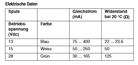

Hallo
Ich möchte das Modulationsventil
(https://products.ecc.emea.honeywell.com/europe/pdf/v7335a-2000-mu1r9050-nl05r0705.pdf)
von einem Gasbrenner steuern. Das ganze soll ein Grill werden, bzw.
später eine Micro Brauerei deshalb die Notwendigkeit der Regelbarkeit.
Das Ventil ist eigentlich ein Magnetventil das über die Öffnung die
Leistung am Brenner regelt. Um die Leistung zu regeln wollte ich ein PWM
Signal mit dem L298
(http://www.robotstore.it/product/503/DC-Dual-Motor-Driver-30V-4A-V2.html)
übertragen. Nun stellt sich mir die Frage ob das so funktioniert wie ich
mir das erhofft habe. Stutzig macht mit der Teil wo steht "Überschreiten
Sie nie den maximalen Gleichstrom Wert."
mfg
> "Überschreiten Sie nie den maximalen Gleichstrom Wert."
Warum macht dich das stutzig? Das heißt nur, dass bei zu hohem Strom das
Ventil kaputtgeht. Das ist normal...
Wenn du dich an die vorgeschlagenen Versorgungsspannungen hältst kann
niemals was passieren. Nur wenn du z.B. das 13V 'Ventil über eine
Stromregelung mit 50V versorgst und durhc einen Fehler die 50V dauernd
auf das Ventil kommen, kann es bleibende Schäden geben.

Gast #4663128
Die Fragestellung war eine andere aber ich habe mir die gleichen
Gedanken gemacht bei der Planung und möchte nun mal darauf eingehen:
Das Gasventil (Honneywell4600c) hat eine Pilotflamme mit Thermoelement
integriert welches das Ventil schliesst sollte die Flamme ausgehen..
Zudem muss noch eine 2te Spule für den Betrieb angezogen sein.. Das
ganze muss Manuell eingeschaltet werden weshalb die Gegenwart von
Personen zwingend notwendig ist.. Geregelt wird per pid..
Auserdem bekommt man so schrottzeugs beim Heizungsfachmann geschenkt
weshalb Preislich 1A
Gast #4663225
Vielleicht, vielleicht auch nicht, das geht aus dem Datenblatt nicht
hervor. Es ist nur die Rede vom Steuerstrom, daraus würde ich
schliessen, dass man das Ding am besten mit einer gesteuerten
Konstantstromquelle ansteuert.
