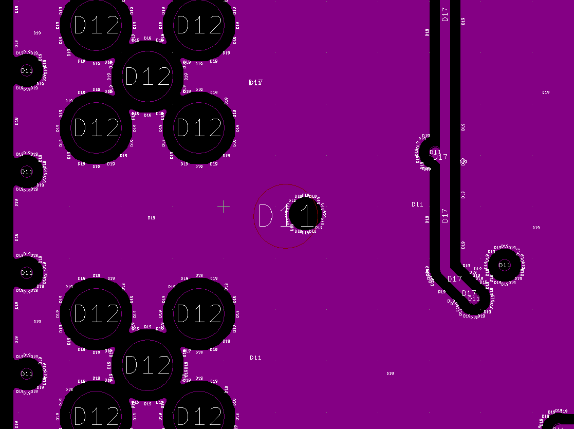

anscheinend kam es bei meiner Vierlagigen Platine zu einem Designfehler
und auch bei der unbestückten Platine ist ein Kurzschluss zwischen der
VCC und der GND Plane vorhanden.
Nach langem Suchen könnte es sein dass ich den Fehler gefunden habe. Und
zwar habe ich (oder Kicad) bei einer Bohrung etwas falsch gemacht. Das
sollte eine ganz normale Montagebohrung werden. In den Gerber Files
sieht das dann aus wie angehänngt. Also die Bohrung ist größer und
versetzt zu der Freistellung der VCC Lage. Bei den anderen Lagen ist
dort komplett Ground.
Ich vermute dass es bei der Bohrung durch alle Schichten dort zu einem
Kurzschluss kam. Ich weiß nur nicht genau was ich dagegegen machen kann.
Etwas größer fräsen? Oder ist so etwas nicht die Ursache des
Kurzschlusses und ich muss weitersuchen?
Gast #4663169
Aufbohren kann den Fehler beseitigen, aber da die Flächen keine
Freistellung haben, ist der Abstand im Bohrloch immer noch sehr gering,
eben die Lagendicke, es bleibt also Murks, und eine Metallschraube darf
auch nicht rein. Aber mehr kann man nicht machen. Ausser natürlich den
Fehler finden, Montagelöcher müssen in Versorgungsflächen ausreichend
freigestellt sein. Ist die Bohrung nach dem Rendern der Flächen
dazugekommen?
Sowas kann auch Könnern immer mal passieren, daher MUSS die Ausgabe vor
der Fertigung mit einem Gerberviewer geprüft werden.
Georg

OP #4663266
Das schlimme an dem Loch ist, dass ich es nur hinzugefügt habe, um bei
eventuelllen instabilitäten eine Befestigung zu ermöglichen. Von daher
kann es auch sein, dass es der letzte Schritt war und ich das
Neuberechnen der Flächen vergessen habe. (Vergleiche ich eine neu
erzeugte Gerberdatei mit der von der Platine, ist nur an dem Loch ein
unterschied)
Mit dem Viewer habe ich natürlich geschaut dabei diesen Fehler aber
nicht entdeckt.
Gibt es Erfahrungen ob etwas größer fräsen besser ist als bohren?
Sollte es im E-Test nicht auffallen wenn es Kontakt gibt zwischen
verschiedenen Signalen, wenn es in den Gerberdateien keinn Überlapp
gibt?
#4663276
@ Gerald M. (gerald_m17)
Bohr's einfach auf und fertig. Macht doch nicht aus jedem Pups ne
Wissenschaft!
>gibt?
Ja, das merkt der E-Test.

Gerald M. schrieb:
> Von daher
Das würde mich jetzt schon interessieren. Vorher müsste demnach ein Loch
entsprechend der Aussparung der Fläche bestanden haben, kann das sein?
Wenn der Fehler nicht zwischen Deinen Ohren, sondern tatsächlich im
Kicad wäre, wäre das nicht so toll.
Ich habe mir angewöhnt, vor der Gerber-Erzeugung immer noch den DRC zu
starten. Auch bei geringfügigen Änderungen. Weil das die (mir bekannt)
einfachste Möglichkeit ist, Kicad dazu zu bringen, alle Flächen nochmals
neu zu berechnen.
Gruäss
Simon

#4663531
eagle user schrieb:
> Na
> gut, spannend wird's, wenn man für eine einzelne NDK-Bohrung einen
> größeren Abstand definieren will.
Ich unterstelle Georg jetzt mal, dass er genau das gemeint hat. Der
Freistand wird z.B. durch die Grösse des Schraubenkopfs definiert. Ob
überhaupt ein Versatz gemacht werden muss, hängt natürlich von der
Netzzugehörigkeit ab. Auch in Kicad. Und das wird vom DRC natürlich
erkannt.
eagle user schrieb:
> Aber der Versatz
> Bohrung-Kupfer ist trotzdem sehr seltsam.
Dieser Versatz ist für mich eben nur dadurch zu erklären, dass das
letzte Mal, als die Fläche gerechnet wurde, das Loch noch da und so
klein war.
Man könnte jetzt allenfalls kritisieren, dass Kicad den Anwender warnen
müsste, wenn er Fabrikationsdaten erzeugt, ohne seit der letzten
Änderung die Flächen neu gerechnet zu haben.
Sorry, der muss jetzt sein, ist auch nicht sooo ernst gemeint: ;-)
Im Gegensatz zu Eagle kann das da aber jeder, der diese Warnung
vermisst, noch schnell selber reinprogrammieren (sollte in diesem Fall
sogar sehr einfach sein.)
