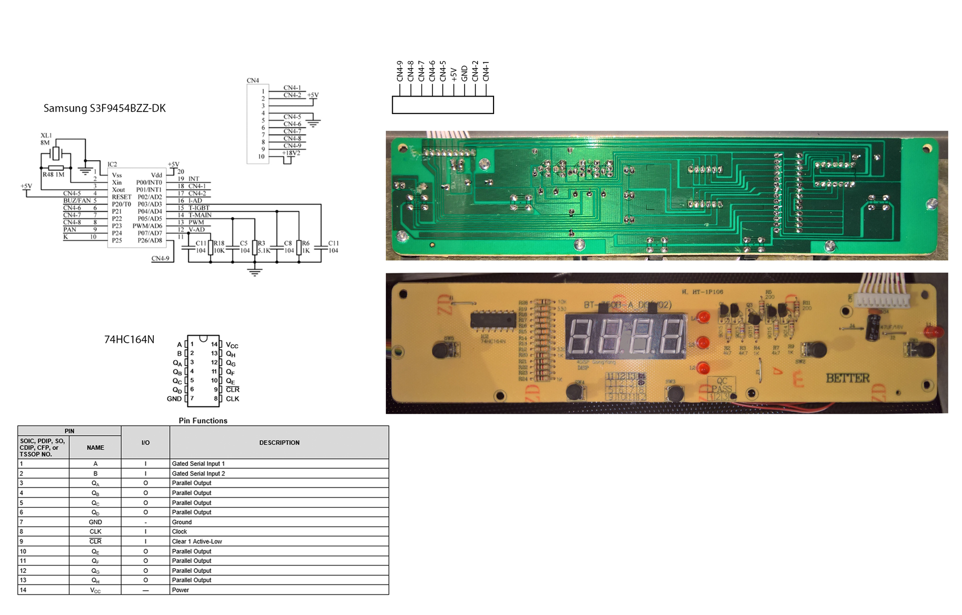

Ich bin noch relativ grün hinter den Ohren, was Mikrocontroller betrifft
und stehe aktuell vor einem Problem, bei dem ich einmal nachfragen
wollte, ob es so lösbar ist.
Es geht darum, dass ich ein manuelles Bedienfeld mit verschiedenen
Tastern, Status-LEDs und einem 7-Segment-Display habe und die Eingabe in
das Gerät automatisieren möchte. Um die Taster zu schalten verwende ich
ein Analog-/Digital-Schalter 4066, der über ein Arduino mit
433MHz-Empfänger angesprochen wird. Das ganze funktioniert auch
zuverlässig. Allerdings besteht das Problem, dass ich trotzdem noch die
manuelle Bedienung erlauben möchte, von der der der µC aber aktuell nix
mitbekommt. Das kann zu teils falschen Aktionen des Arduino führen,
grade beim manuellen Wechsel eines Betriebsmodus.
Da die Anzeige (LEDs und Display) auf dem Bedienfeld anscheinend über
eine Schieberegister angesteuert wird hatte ich jetzt die Idee dieses
auszulesen und den µC so wissen zu lassen in welchen Status sich das zu
steuernde Gerät befindet.
Dazu würde ich die beiden Interrupt-Pins INT0 und INT1 des Arduino mit
Latch- und Shift-Clock des Schieberegisters verbinden; einen der übrigen
IO-Pins mit dem Eingang.
Bei jedem Shift-Clock könnte ich dann den Wert vom Eingang per
digitalRead einlesen und sammeln und beim Latch-Clock daraus den
eingestellten Modus und Inhalt der Displayanzeige bestimmen.
Ist das so möglich, oder besteht da meinerseits ein grundlegend falsches
Verständnis zur Funktionsweise eines Schieberegisters und der
Interrupt-Pins am Arduino?

Den µC, der das Signal ausgibt, habe ich jetzt identifizieren können.
Dabei handelt es sich um einen Samsung S3F9454BZZ-DK94, mit externem 8
MHz Quarz. Das Schieberegister ist ein 74HC164N.

OP #4665045
Benedikt S. schrieb:
> Könntest du mal ein Schaltplan oder ein Foto der Platine hochladen ?
Sascha W. schrieb:
> Nur hat man dann keine Syncronisation und weiß nicht wo die Daten
> anfangen.
> Interressant währe hier wie Schaltung nach dem SR aussieht, mit 8-Bit
> lässt sich ja auch nicht viel anzeigen.
Sobald ich morgen abend wieder zu Hause bin, kann ich ein Foto von der
Platine machen und hier einstellen. Vorweg kann ich schon soviel sagen,
dass es sich um das Bedienpanel eines Bartscher IK35 Induktionskocher
ist. Das ist wohl ein BT-350 des chinesischen Herstellers Better China
mit anderem Label.

#4666320
Was auf einem geschubsten Bus los ist, ist mittels einer Unterbrechung
und eines Eingangs, zusammen mit einem im Hintergrund laufenden Timer,
leicht zu erfassen.
Ob Du etwas damit anfangen kannst steht auf einem anderen Blatt.
Wie aber willst Du das fast menschliche Problem lösen, dass zwei
gleichzeitig Quasseln? µP sagt hü, der Tastenathur sagt hott.
#4666348
Ach so, ich vergaß.
Möglicherweise brauchst Du, um ein synchrones Signal/Ergebnis zu
erhalten noch mehr Eingänge.
Clock         bekannt
Data          bekannt
Reset         möglich
Latch         möglich
Output enable dem nach je
Die Wahrscheinlichkeit, dass endlos geschubst wird ist relativ gering.
Also muss irgendwie der aktuelle Zustand fixiert werden. Dafür gibt es
aber verschiedene Möglichkeiten.
Darüber hinaus brauchst Du wohl auch einen relativ breiten Monitor. Im
Ergebnis kann es nämlich sein, dass 41 Bits geschubst werden wobei alle,
bis auf eines, gleich sind.
