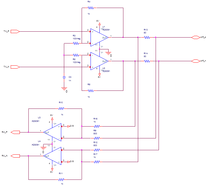

ich habe einen differentiellen Splitter mit OPVs gebaut, der ein
bidirektionales mehrstufiges Signal in TX und RX aufteilt. Das sind im
Detail eigentlich nur Subtrahierer. Soweit ok.
Das Problem.

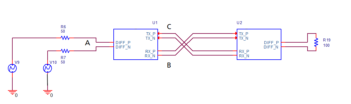

Nun sende ich TX und RX auf den zweiten gleichen Splitter und dieser
fügt die wieder auf die bidirektionale Leitung. (Diese könnte auch
gleichzeitig andersrum von einer Gegenstelle betrieben werden. Im Test
erst mal aber nur ein Abschluss.)

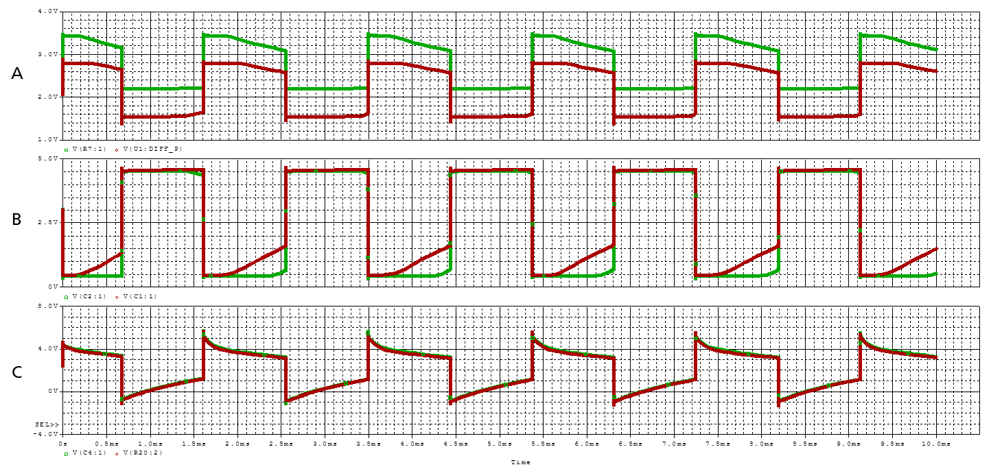

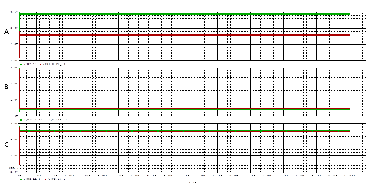

Nun schwingt dies aber bei einer AC-Kopplung relativ niederfrequent im
Common-Mode (!). Mit einer DC-Kopplung schwingt es nicht, sondern
klatscht gleich an die Rail.
Ich finde dieses Problem ist sehr grundlagenmäßig und erinnert mich an
Regelungstechnik-Problemstellungen. Ich weiß aber grundsätzlich nicht
wie ich hier rangehen soll. Oder ist dies eventuell gar nicht möglich?
Scheinbar schwingt sich der Subtraktionsfehler auf den unidirektionalen
Leitungen auf.
An Literatur habe ich auch nichts gefunden, da man in der Regel nicht
analog zwischen zwei bidirektionalen Leitungen hüpft.

Ich habe nach Transhybrid gesucht und ja es sieht ähnlich aus. Also
quasi Aufspaltung von 2-Draht nach 4-Draht. Ich habe aber nichts
gefunden, wo man direkt auf 2->4->2 eingegangen ist.
Schleifenverstärkung sollte eigentlich =1 sein. Das ist natürlich
demnach auch nicht gut.
Ich hätte nun die Möglichkeit den Subtrahierer mit durch 2 geteilten
Werten arbeiten zu lassen. Damit wäre die Schleifenverstärkung 1/2 bzw.
1/4. Dafür müsste ich aber auch das Sendesignal auf der 4-Drahtleitung
halbieren damit die Subtraktion aufgeht.
Könnte man mal testen. Gibt es vielleicht noch eine andere Lösung?
