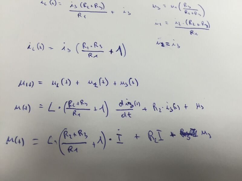

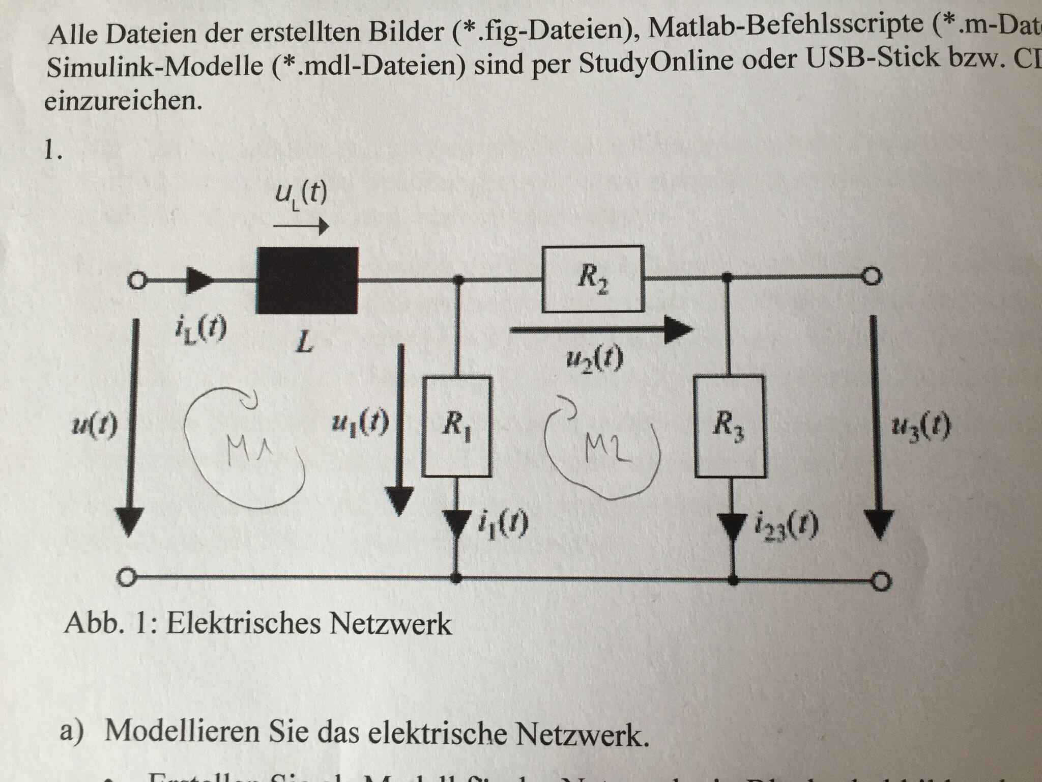

Guten Tag,
ich habe die AUfgabe aus dem elektrischen Netzwerk das auf dem Bild
gezeigt wird die DGL aufzustellen.
Ich habe irgendwie einen Hänger. Folgendes habe ich schon(aber ich
glaube ich habe da irgendwo einen Fehler drin)
Also:
M1: u(t)=uL(t)+u1(t)
M2: u1(t)=u2(t)+u(3t)
aber ich kann doch nicht einfach dieses u1 in die erste Masche einsetzen
oder etwa doch?
Außerdem gilt nach der Knotenregel:
iL(t)=i1(t)+i23(t)
eventuell kann mir einer einen Denkanstoß geben.

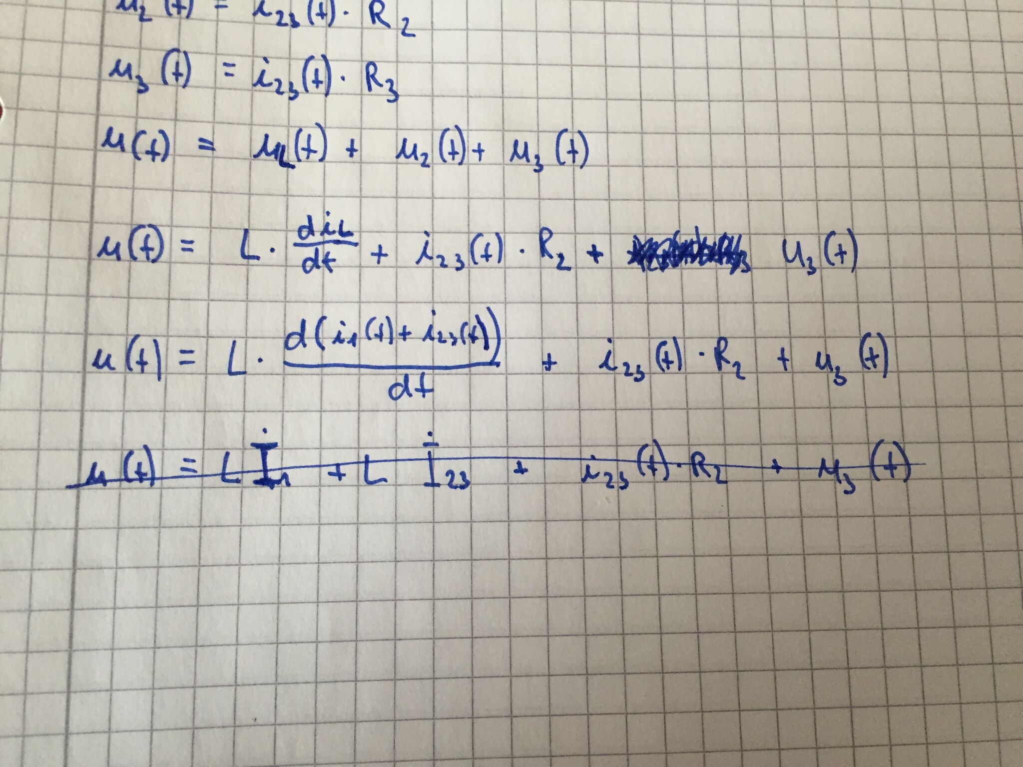

Gast #4663551
Ich habe auch das gleiche raus bekommen.
aber muss man mit diesem Ergebniss nicht noch weiter machen?
Ziel ist es doch Nur Eingangsspannung Ausgangsspannung und R und L zu
haben... ohne die Ströme...
Gast #4663706
ich rechne immernoch rum...
selbst wenn ich die Stromteiler regel anwende bekomme ich
für
i23(t) = iL * (R2+R3/R1+R2+R3)
da habe ich ja wieder einen Strom drin...
Sorry mach jetzt schon solange rum dass ich vllt komplett auf dem
Schlauch stehe.

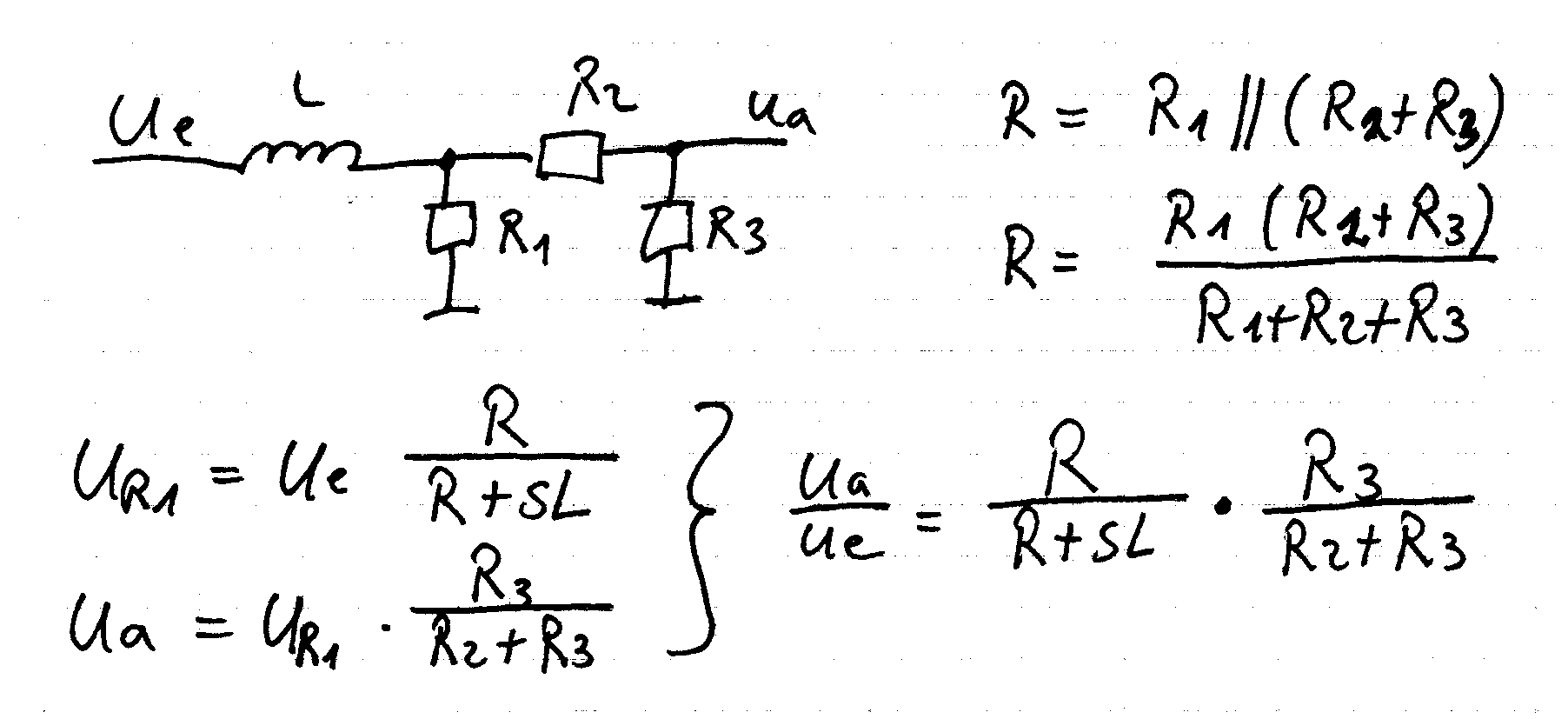

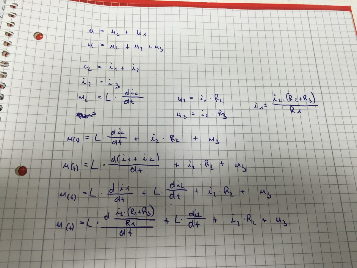

Gast #4663716
also erst mal Maschen aufstellen.
dann gibt es
u(t)=U_L+U_1
U(t)=u_L+U_2+U_3
i_L=i_1+i_2
i_2=i_3
U_L=L*di_l/dt
Spannungsteiler für R_3:
u_3=U_1(R_3/(R_2+R_3))
Stromteiler:
i_1*R_1=i_2*(R_2+R_3)
Gast #4663718
