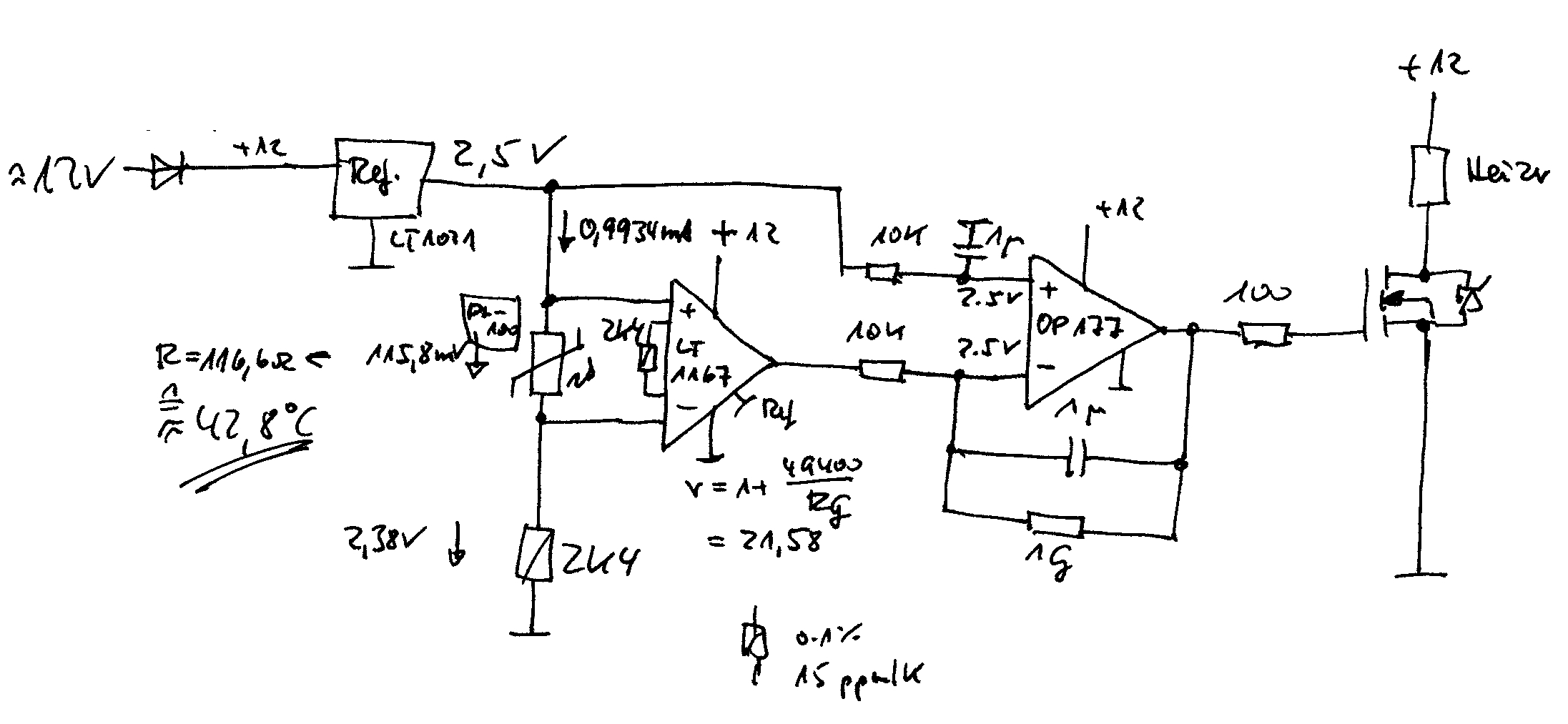

Gast #4665370
Die Schaltung ist ausgelegt für Temperaturmessung mit Pt-100 und eine
Temperatur von 42,8 °C. Die Heizung erfolgt mit einer selbstklebenden
Heizfolie (Conrad oder so). Musst du ein bisschen anpassen auf deine
Bedürfnisse.
Die Regelqualität hängt ebenso von der Schaltung und der Qualität der
Komponenten ab wie von dem mechanischen und thermischen Aufbau. Hatte
eine kiloschwere Alubüchse in 30 mm Schaumzeig isloiert eingebaut, der
Pt 100 direkt an der Heizfolie montiert. In der Alubüchse war die
Temperaturschwankung im eingeschwungenen Zustand im mK-Bereich.
Gast #4665399
ths schrieb:
> Hatte eine kiloschwere Alubüchse in 30 mm Schaumzeig isloiert eingebaut,
> der Pt 100 direkt an der Heizfolie montiert.
Und woher kannte deine Regelung die wahre Temperatur deiner Alubüchse?
In der Aufheizphase läuft die durch ihre Wärmekapazität sicher hinter
der Folie hinterher und im eingeschwungenen Zustand liegt die auf Grund
der Wärmeübergänge zwischen Heizfolie-Büchse bzw. Büchse-Umgebung
irgendwo zwischen der gemessenen Temperatur und Umgebungstemperatur.
Gast #4665424
Läuft hinterher, ja. Das ist so, stell die DGL auf und rechne nach.
Durch die Isolation und die Dissipation der restlichen Komponenten ist
die Temperatur nicht exakt 42,8000 Grad, aber vor allem konstant. Hängt
alles sehr von den Randbedingungen ab. Für mich passt es.
