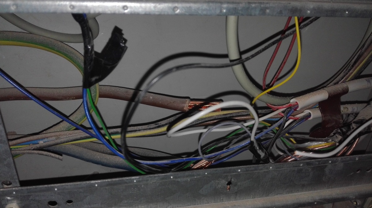

ich verzweifel grade ein wenig an meinem Hausgong.
Die Elektriker haben ein paar Sicherungen ausgetauscht und seitdem
funktioniert der Gong nicht mehr. Ob das unmittelbar zusammenhängt, kann
ich nicht wirklich sagen.
Den Elektriker rufen ist eine gute Idee, habe ich schon mehrfach
versucht, der ... meldet sich einfach nicht zurück (hat auch noch einen
Hausschlüssel).

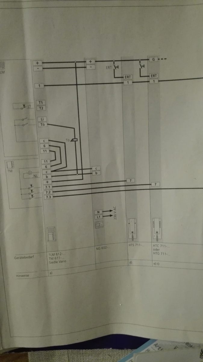

Ich hab mir jetzt den Schaltplan der Siedle Gegensprechanlage angeschaut
und die Verdrahtung nachvollzogen. Scheint soweit zu passen, aber ich
finde die Schnittstelle zum Hausgong nicht.
Werden die Informationen magisch übertragen? :-D
Wo müsste der Gong angeschlossen sein? (Grothe 12V ~)
An der Klemme b+c liegen die 12V an. Daher dachte ich es muss damit
zusammenhängen, aber ich finde da nichts.
Sonst war ja die Vermutung, dass es an den 7er Klemmen liegen müsste,
auch da hab ich nichts gefunden...
Ist die Verdrahtung mit Verdrehen und Isolierband drumm üblich? ;)

Ach im Keller hab ich noch einen Grothe Trafo gefunden, den aber leider
noch nicht weiter untersucht, weil mich sein Öffnungsmechanismus nicht
direkt erschlossen hat. Sieht irgendwie nach Innensechskant aus.
Gast #4664473
Zum blanken Draht, dass ist die Hausanschlussleitung, welche früher
übers Dach kam. Der Elektriker von damals hat sie (man weiß ja nie) drin
liegen gelassen. Sollte also kein Thema sein.
Das sind alles Steuerungsleitungen und keine aus der Hausinstallation,
also nichts mit PE und N ;)

Ist das ein digitaler Bus oder nur eine Spannung auf der Leitung Nr. 7
zur einzelnen Sprechstelle? Dann gibt es vermutlich nur die Möglichkeit,
ein "Nebensignalgerät" anzuschlie0en,
Seite 48: "Anstelle eines zweiten Haustelefons kann auch parallel ein
Nebensignal­gerät NS 711‐... betrieben werden. Das NS 711‐...
signalisiert Tür- und Etagenruf mit Rufunterscheidung. Bei Anschluss der
Klemme G wird der Türruf als Drei-Klang-Gong signalisiert.
Vielleicht könnte man damit auch einen anderen Gong ansteuern.
#4665792
Das ist ein 1+n System, da gibt es keinen separaten Gong, das ist alles
im Wohnungstelefon mit drin. Zur Unterscheidung gibt es den Etagenruf,
der klingt dann anders.
U.U. ist aber der 12V Gong als Etagenruf verwendet und unabhängig von
der Siedle?
Dann würde dieser seine Spannung von b+c bekommen, oder es hat noch
einen weiteren Trfao gegeben, den man ausgebaut hat?
Nun "Alte" Leitungen lässt man gerne mal drin falls später da mal wider
was gebraucht wird.
Jedoch sollte dazu auch die Leitung Beschriftet werden (zb Edding auf
den Mantel auf jeder Seite) damit später ein anderer die noch Zuordnen
kann was das für eine Leitung ist.
Es ist aber Pfusch Leitung offen liegen zu lassen und diese nicht zu
Isolieren.
Es ist schon sehr oft durch sowas Unfälle passiert da es vermutlich
Inaktive Leitungen sind die jedoch unter Strom stehen.
Zudem können die auch in andere Bereiche sich reinschieben wenn mal neue
Leitungen verlegt werden was dann zb ein Kurzschluss verursacht.

Siehe
http://shop.siedle.com/xs_db/DOKUMENT_DB/www/Systemhandbuch/1+n_2013/Systemhandbuch_1+n-Technik_136441_DE.pdf
Seite 45 Nebensignal-Controller NSC602
Ist ein halbrundes flaches schwarzes Etwas mit 6 Klemmen.
Das Ding kann irgendwo in einer Schalterdose stecken, hinterm Gong, oder
in dessen Gehäuse mit reingequetscht o.ä.
Es sind aber gar keine Siedle-Komponenten auf dem Bild.
Was da an Abzweig für die Kleinspannungsleitungen sichtbar ist gehört
aus der Verteilung rausgezogen in eine billige Abzweigdose und gut ist.
Diese Leitungen haben sauber räumlich getrennt von allem
Netzspannungsführenden zu sein, sonst wird durch eine kleine
Unachtsamkeit schnell etwas lebensgefährliches wenn evtl. das
Klingeltableau mal schnell auf Spannung liegt.

Ernsthaft, das
https://www.mikrocontroller.net/attachment/300786/IMG_20160726_221835.jpg
hat ein Elektriker so hinterlassen? Das sieht nach Jahrzehnten von
Hobbygebastel aus.
Ich habe auch schon viel "Spaß" mit Elektrikern gehabt (von wegen das
deutsche duale Ausbildungssystem ist so toll). Das man direkt den
nächsten Elektriker rufen muss wenn der erste gegangen ist kenne ich.
Das da wäre für mich ein Fall wo ich nicht nur den nächsten Elektriker
rufen würde, sondern auch den Gang zum Anwalt antreten würde.
Ach, und wegen dem Schlüssel: Wenn sich damit die Wohnung öffnen lässt,
Schloss wechseln - sofort. Auch wenn du den Schlüssel zurück bekommst,
du weist nicht ob dieser Spezial-Elektriker mit interessanter
Arbeitsmoral nicht eine Kopie hat anfertigen lassen. Das geht auch bei
angeblich super-sichern Schließsystemen. Da kostet die Kopie dann nicht
5 Euro, sondern 25 oder 50 Euro, aber es geht meistens.
