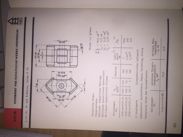

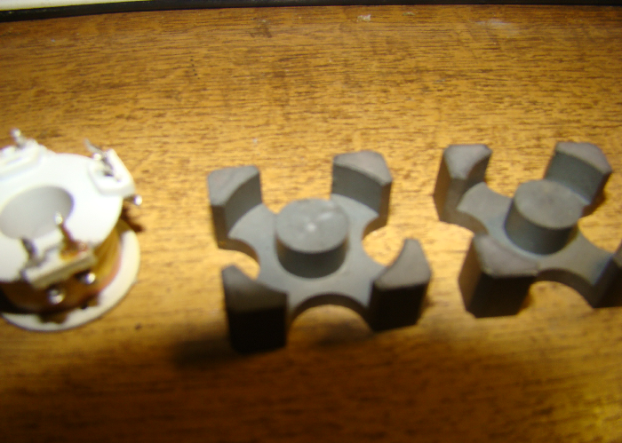

Ich habe hier einen Ferritkern über den ich gerne was wüßte, habe aber
nicht mal die Kernform auf irgendwelchen Googlebildern gefunden.
Das Foto ist nicht sonderlich scharf, sollte aber ausreichend sein.
Die Kantenlänge dieses quadratischen Kerns ist 29mm,die Höhe beider
Hälften zusammen ist 23mm, das runde zentrale Stück hat 11mm
Durchmesser, der Luftspalt ist ca. 1mm und auf einer Hälfte steht "A14"
und nächste Zeile "2313/1".
Das ist irgend ein ausgeschlachteter Trafo den ich auseinandergekocht
habe...
Weiß Jemand was dazu?
Gruß und Dank,
Holm

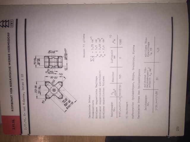

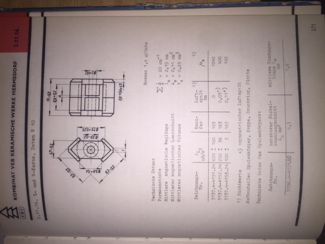

Gast #4665246
..1967/68 ist reichlich lange her, ich denke das ich das Teil aus
irgendwelchen Spannungswandlern von ausrangierten D-Netz Kopfstationen
ausgelötet habe. Die waren zwar auch alt aber nicht sooo alt.
Jedenfalls scheint die Kernbauform indessen in Ungnade gefallen zu
sein..schade, das Ding gefällt mir eigentlich und ich hätte gerne was
davon gekauft für zukünftige Projekte.
Gruß,
Holm
