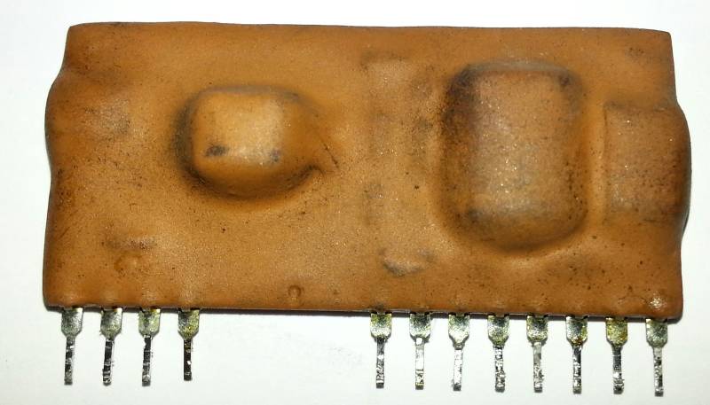

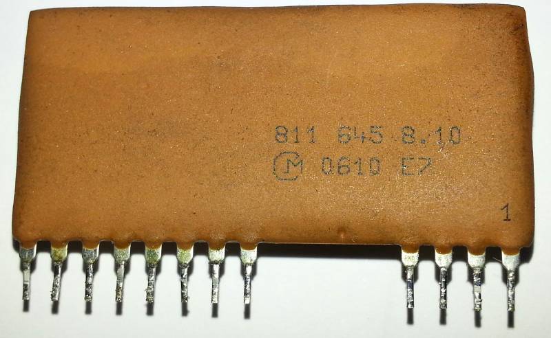

ich habe hier einen Frequenzumrichter (SEW Eurodrive), der einen Defekt
hat.
Offenbar funktioniert das integrierte Schaltnetzteil nicht mehr und
ich denke, ich kann den Defekt auf das hier als Bild angehängte
Hybrid-Modul eingrenzen.
Leider komme ich jetzt nicht weiter, da es mir nicht gelingt, die
keramikartige Vergussmasse des Moduls zu entfernen.
Sie lässt sich mit dem Schraubenzieher ankratzen, ist aber gegen
Lösemittel resistent.
Getestet habe ich Aceton und THF.
Beim Erhitzen schwitzt die Masse kleine Mengen einer wachsähnlichen
Flüssigkeit aus, lässt sich aber nicht wegbröseln.
Hat jemand eine Idee, wie ich die Masse entfernen könnte, ohne die
Schaltung schwer zu beschädigen?

Hallo Lothar,
auf 80 bis 100 °C mit Heißluft oder Kochplatte aufheizen
und dann in flüssigen Stickstoff tauchen, oder versuchsweise
mit Kältespray traktieren und auf Temperaturrise hoffen.
Oder mit Ultraschalreiniger im Wasserbad behandeln.
Nur so eine Idee - ob es was bringt kann ich nicht sagen.
Markus

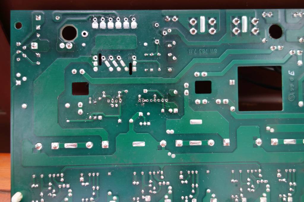

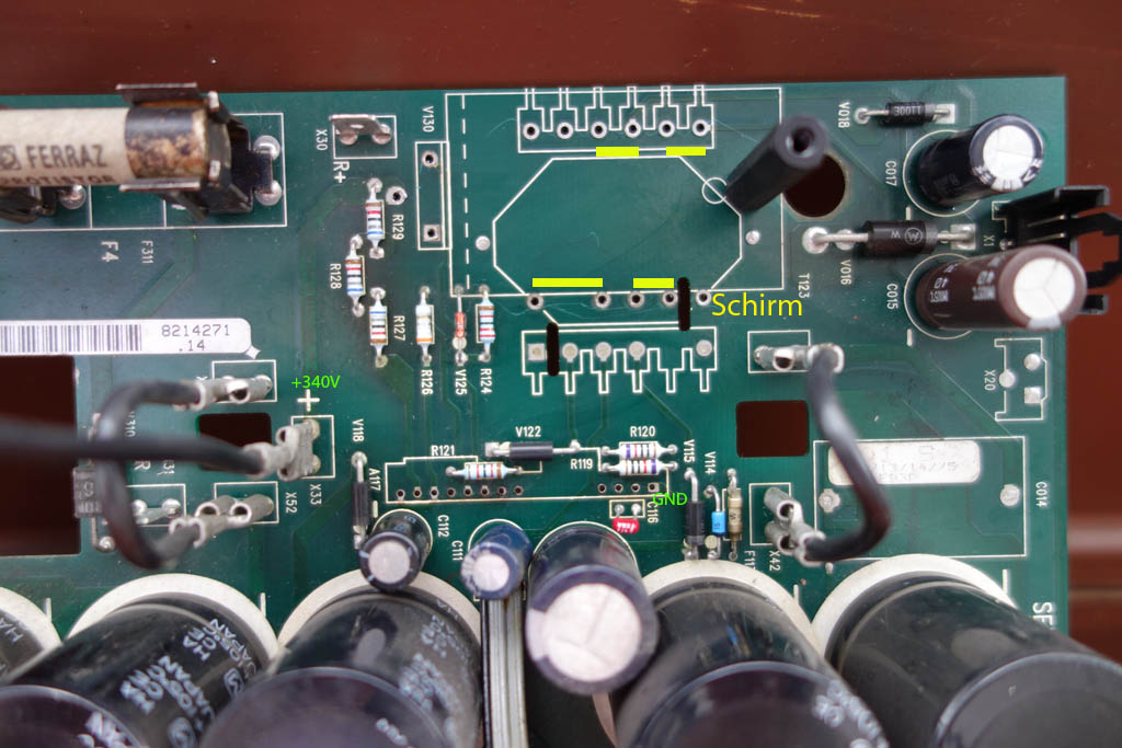

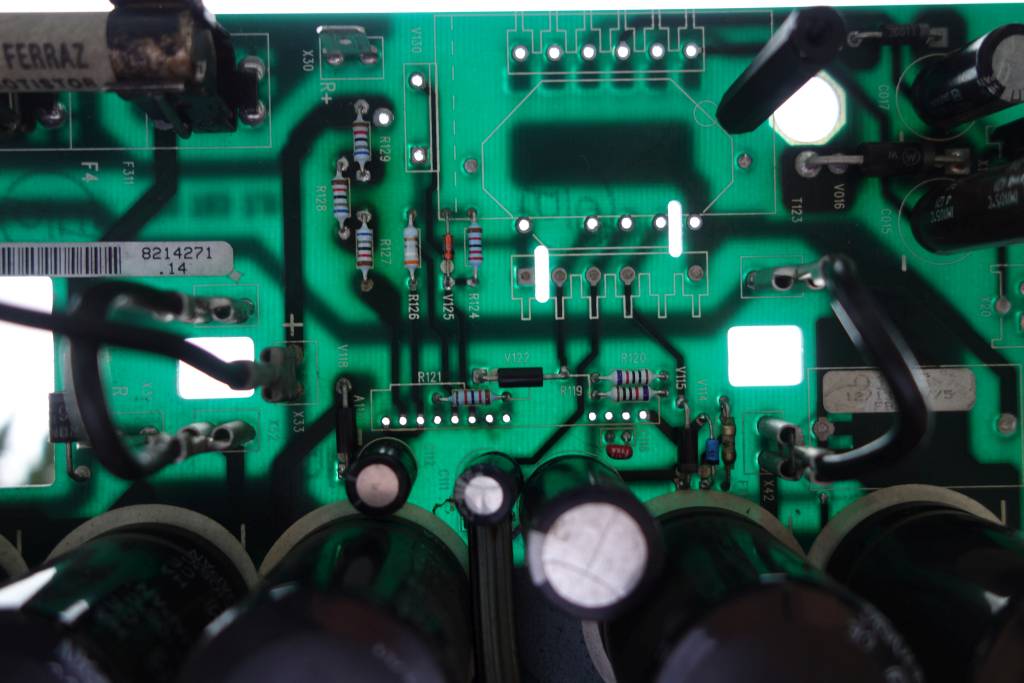

#4665526
So, hier ein paar Fotos.
Da die Bilder eine recht hohe Auflösung haben und die Dateien
entsprechend groß sind, hänge ich hier nur Thumbnails an.
Die Original-Dateien in voller Auflösung finden sich hier in der
Dropbox:
https://www.dropbox.com/sh/z1zz0fqe8wisz5z/AADgsKt0hrDxZSc09g8HUuhHa?dl=0
Im Thumbnail FU1.jpg habe ich die Versorgungsspannung und die
Trafowicklungen markiert.
Trafo und MOSFET (V130) sind ausgelötet.
Lothar
#4665619
Nee,
Aceton, Ethanol, Methanol, Bremsenreiniger, Nitroverdünnung,
Tetrahydrofuran, Trichlormethan, Kunstharzverdünnung, Benzin - alles
schon probiert.
Mit organischen Lösemitteln ist dem Zeug nicht bei zu kommen.
Die Beschriftung geht ab - das war's dann auch.
Danke!
  Lothar
(Firma: matzetronics) #4665659
Das sieht schon merkwürdig aus. Auf keinen Fall ist das was ganz
normales, denn, warum auch immer, haben die Jungs eine Highside
Ansteuerung für den SNT Trafo gewählt. Entweder steuern sie die Endstufe
mit Impulsübertrager an, oder die ganze Hybridschaltung schwebt auf
Highside Level.
Die primären Verdächtigen allerdings, wenn du dich bei der Messung von
Endstufe und Dioden nicht getäuscht hast, sind aber die kleinen Elkos am
Hybridbaustein. Mindestens einer von denen puffert dem SMPS Controller
und ist gerne mal ohne genügend Kapazität.
Lothar M. schrieb:
> Hast Du konkrete Infos?
Nö.
> ein FET als Treiber für den Trafo (ok)
Was für einer ist das denn?

Lothar M. schrieb:
> Hybrid in die Lauge werfe
WENN es Keramik sein sollTe, dann wird Chemie wenig auflösen. Man könnte
aber vorsichtig am Rand mal feilen und diese Späne zur Diagnose über
eine Flamme halten ob es Kunststoff ist.
Wahrscheinlich ist nur eine kleine Glasplatte mit aufgedampften
Widerständen und einigen Bauelementen zur Antsuerung des BUZ310 drin.
Sowas kann man evtl. mit etwas Mühe auf einer kleinen Leiterplatte als
Modul nachempfinden.
(Firma: matzetronics) #4666242
Lothar M. schrieb:
> Der MOSFET ist ein BUZ310 (N-Channel enh.)
Interessant. Der MOSFet liegt mit der Drain voll auf der Highside
(+340V) und steuert dann über die Source den SNT Trafo... Recht
ungewöhnlich, ganz so einfach dürfte sich eine Nachbildung des Moduls
also nicht machen lassen. Vermutlich wäre ein Impulstrafo (wie in
PC-Netzteilen) da die einfachste Lösung.
#4669830
Arrrgh!
Schlagt mich!
Es waren tatsächlich die Stützelkos am Hybrid!
Danke Matthias!!
Wie gesagt: Optisch waren die 3 Elkos unauffällig.
Bei einem zischte es beim Auslöten - alles klar.
Und 2 der 3 Elkos hatten ein wenig genässt.
Nach dem Durchmessen war dann auch alles klar. ESR in der Gegend von 10
Ohm.
Getauscht und: Der Patient lebt! "Selbsttest erfolgreich"
Gut dass ich noch nicht angefangen hatte, an dem Hybrid herum zu ätzen.
Trotzdem werde ich demnächst mal ein paar Versuche mit keramischen
Kondensatoren anstellen, die ja scheinbar die selbe Umhüllung haben.
Die Ergebnisse werde ich hier im Thread posten.
Vielleicht hilft es ja mal jemandem.
Nochmals Dank an alle für Eure Hilfe!
  Lothar
