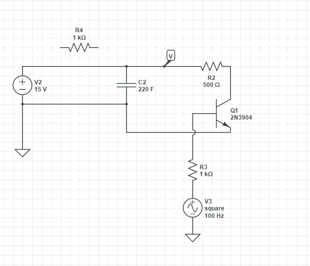

ich habe eine einfache Schaltung aufgebaut, wo mittels eines Arduino
nano rechteckimpulse ausgesendet werden.
Folgender Aufbau:
Eine 15V Spannungsquelle lädt über einen 1k Ohm Vorwiderstand einen
220uF Kondensator, der Transistor wird mit einer Frequenz von 100Hz
jeweils für 200us durchgeschalten.
Mein flasches Verständniss: Die Energie für den kurzen Impuls müsste aus
dem Kondensator kommen
Messung: Die Spannung bricht beim Punkt V auf 5V zusammen.
Problemlösung: Den 1k Ohm Vorwiderstand überbrücken.
Frage: Warum bricht die Spannung zusammen ?
Vielen Dank für eure Hilfe

Aber auch die Aufladung von 220µF über 1kOhm dauert eine Weile.
Da wird sich eine Spannung einstellen, die der Spannungsteilung von R4
und R2 und dem Tastverhältnis entspricht.
Eine Formel dafür darfst du dir selbst aufstellen.
P.S.:
Wenn der Transistor kontinuierlich angesteuert wird, ergeben sich genau
deine 5V...

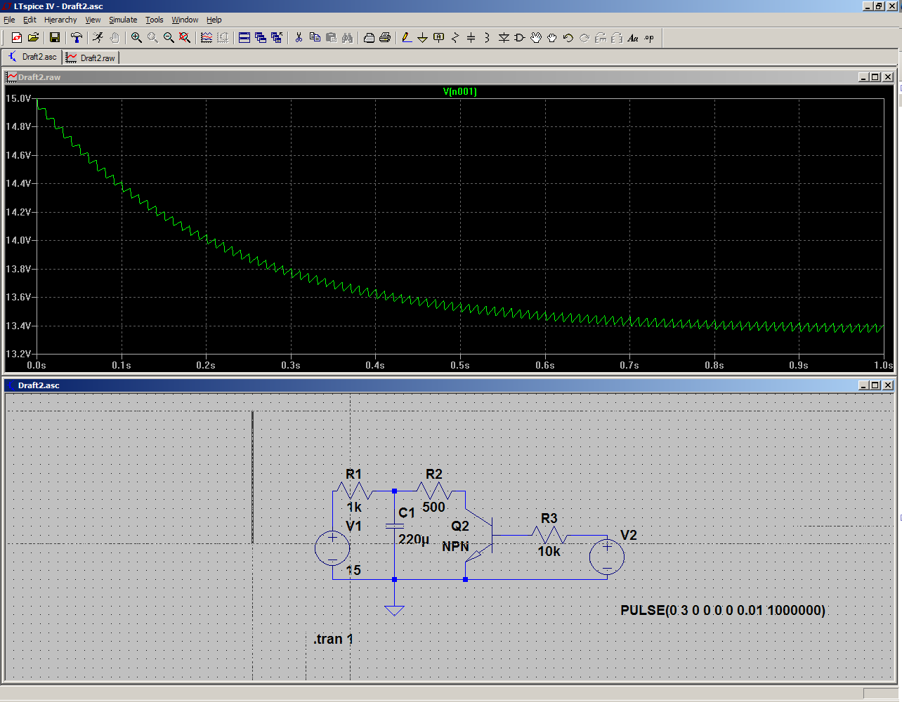

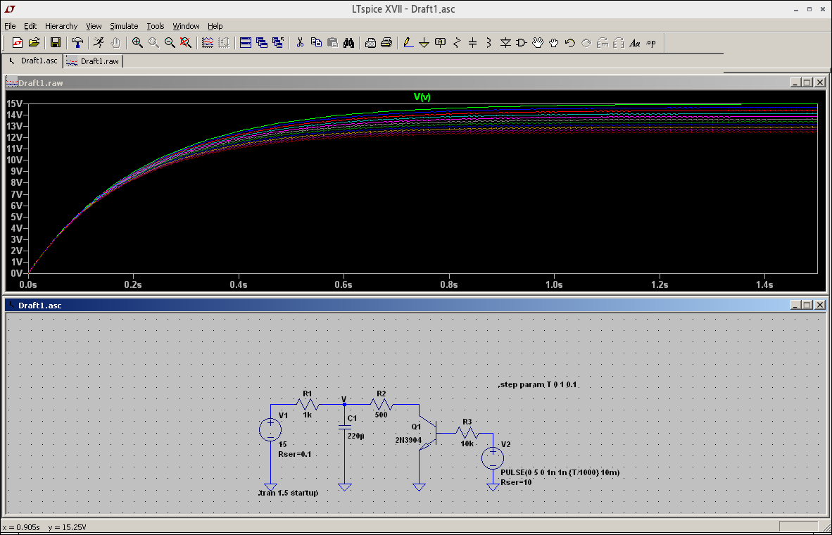

Messung heißt mit Multimeter oder Oszi gemessen? Aufbau auf korrekte
Verkabelung Überprüft? Weil (siehe Screenshot) der Kondensator lädt
sicht über die 1k auf 15V auf und dann schafft auch die Entladung über
500 Ohm mit 0.2 Tastverhältnis nicht gegen die konstante Aufladung über
1k anzukommen. Mit dem Tastverhältnis kann eine sich leicht variierende
"Endspannung" eingestellt werden,

Das problem war simpel, der 500 ohm widerstand war fälschlicherweise ein
47 Ohm widerstand.
Problem gelöst
