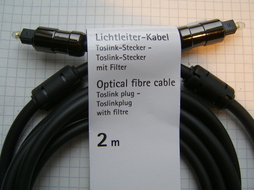

Günter R. schrieb:
> Das Bild (wozu
> Ferrit doch alles taugt) ist von einem Fundstück bei einem meiner
> audiophilen Freunde, SCNR
Ich schmeiß mich weg... (aufdembodenwuzel) ...wirklich kein
Fotoshop-Produkt o.ä.??? Kann ich kaum glauben.
Gast #4667447
Nein, kein Photoflop. Er hat das über einen Versand aus England bezogen
(dafür spricht auch auch die Schreibweise "filtre") und ist auch sehr
überzeugt davon.
Und was Voodoo betrifft, selbst Placebos erzeugen u.U. Nebenwirkungen.
Die Verfasser der o.a. website scheinen ja noch etwas Humor zu haben,
sehr angenehm. Sicher ist sicher, secht de Jong und streut sich Zucker
auf die Marmelade... Deswegen betreibe ich hier zu Hause meine
Stereobühne mit zwei getrennten Monoverstärkern über getrennte Zähler
(kaufe den anderen Strom bei meinem Nachbarn) und wir haben so auch
verschiedene Stromanbieter. Mit weniger darf man einfach nicht zufrieden
sein.
SCNR
