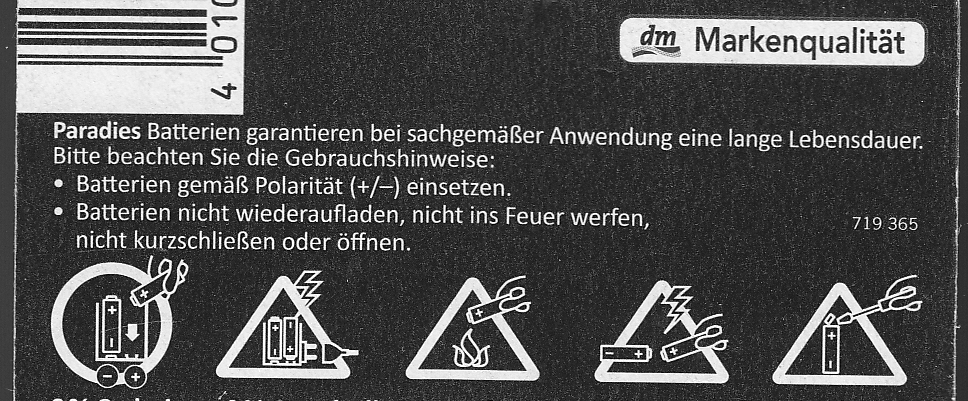

von MM (Gast)
Hp M. schrieb:
> insbesondere Akkus
Ich schreibe und meine auch Batterien.  :-)
von Anja (Gast)
Nö,
du meinst Primärzellen.
Eine Batterie ist lediglich ein Verbund von Zellen.
Das können auch Sekundärzellen sein.
Gruß Anja
von MM (Gast)
Anja schrieb:
> Nö,
Verzeih meine Verfehlung (auf den Knien rutsch)! Zumal ich das sogar
weiß und im Moment des Schreibens nicht daran dachte.
Vielleicht könnte auch jemand noch "dm" und den Hersteller zur
Berichtigung auffordern, da viele Kritiken eher ein Einlenken bei der
Produktbeschreibung bewirken.
