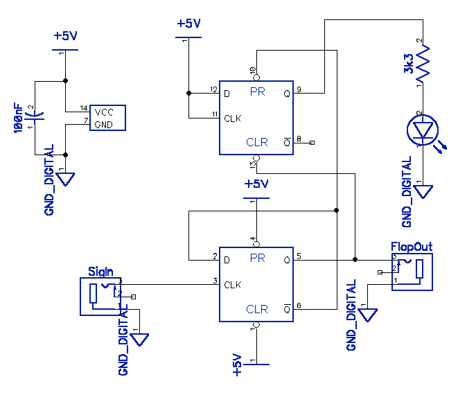

ich habe ein Problem mit einer Flip-Flop Schaltung an der ich arbeite.
Es handelt sich um ein T-Flip-Flop, das von 10mS langen Impulsen
umgeschaltet werden soll. Dazu verwende ich ein 74AC74. Der invertierte
Ausgang wird auf den Set Eingang zurückgeführt und durch anlegen des
Trigger Signals an den Clock Eingang wird das Ausgangssignal
umgeschaltet.
Das zweite Flip-Flop wird hier lediglich zum Betreiben einer LED
verwendet.
Die betreffende Schaltung habe ich angehängt.
Nun habe ich das Problem, dass die Schaltung immer am Ende des Impulses
anfängt zu schwingen. Trenne ich das Eingangssignal vom Clock Eingang
des Flip-Flops ist es sauber aber sobald ich es verbinde tritt das
Problem wieder auf.
Dadurch wird das Ausgangssignal quasi zufallsgesteuert, da die Schaltung
sowohl am Clock Eingang als auch am Set Eingang mehrere kurze Impulse
sieht und dann kurzzeitig wie verrückt umschaltet.
Ich habe schon versucht einen RC Lowpass Filter vor den Clock Eingang zu
hängen, leider ohne Erfolg.
Kann mir jemand sagen wie das Problem zustande kommt und was man dagegen
machen kann?
Vielen Dank schonmal!
Malte

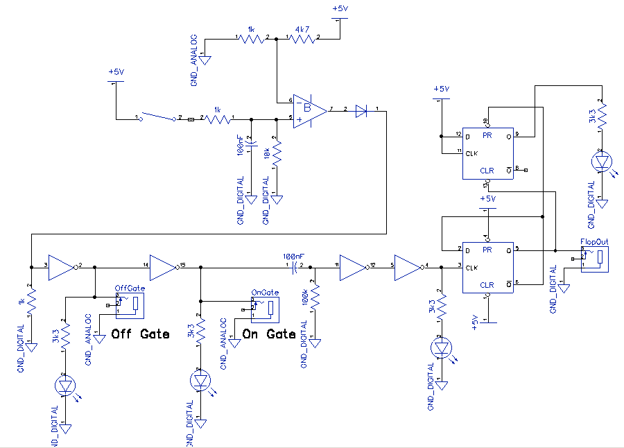

Das Trigger Signal kommt letztendlich aus einem MOS4049 Inverter.
Ich habe die Schaltung angehängt. Es handelt sich um einen Teil einer
Schaltung in einem Controller für Modularsynthesizer.
Ein Taster wird verwendet um Gate- und Triggersignale zu erzeugen. Eines
der Triggersignale soll dann auch noch die besagte Flip-Flop Schaltung
antriggern.
Nein, letztendlich kommt das Signal aus der Schaltung vor dem MOS4090
Inverter.
Was steckt in den Buchsen "Off Gate" und "On Gate"?
Wie sieht da die Entprellung aus?
Eine saubere Entprellung eines Tasters kannst du realisieren, indem du
einen Taster Typ 1xUm verwendest und das Signal mit einem RS-Flipflop
aufbereitest.

Off Gate und On Gate sind Ausgänge, keine Eingänge.
Einen Umschalter Taster kann ich leider nicht verwenden, ich bin auf
einen bestimmten Taster festgelegt und der kann nicht umschalten.
Meinst du das Problem liegt in der Entprellung des Tasters? Wie gesagt
sieht das Signal gut aus solange es nicht mit dem Clock Eingang des
Flip-Flops verbunden ist. Oder kann es sein dass die Flanke einfach
nicht steil genug ist?

Bei so langsamen Signalen nimmt man kein 74ACxx.
Da brauchst du "steile" Flanken, kurze Leitungen und Blockkondensatoren
direkt am Chip.

dein verstärker B arbeitet als komparator ohne hysterese. seine
referenzspannung am minus-eingang ist nicht abgeblockt und liegt in
"bodennähe" bei ca. 1 V. könnte sein, dass er bei schlechter
masseführung und "weicher" versorgungsspannung an den umschaltpunkten
aufschwingt.
spendier ihm mal ein bisschen hysterese: lege einen widerstand von ein
paar Meg-Ohm von B:7 nach B:5

Du hast dir die falsche Logikfamilie ausgesucht. 74AC ist sehr
schnell. Ein 74AC74 reagiert auf Impulse bis 2.5ns Breite. Das ist
Faktor 4 Millionen mal schneller als du brauchst. Außerdem will er am
Eingang Flanken mit einer Steilheit von mindestens 30ns/V sehen. Dein
RC-Glied macht die Sache also nicht besser, sondern schlimmer. Dazu
kommt noch, daß bei offener Eingangsbuchse der CMOS-Eingang in der Luft
hängt. Da gehört zwingend ein Pullup- oder Pulldown-Widerstand hin.
Nimm einen 74HC74. Und wenn dein Eingangssignal kein sauberes Logik-
signal ist und über eine kurze (wenige cm) Leitung kommt, dann sollte da
noch ein Schmitt-Trigger vor den Takteingang. Vor dem kannst du dann
auch ein RC-Glied als Filter verwenden.

In Anbetracht des Differenziergliedes neben der "On Gate" Buchse müssten
die Inverter als Schmitt-Trigger ausgeführt sein (ich hätte 74HC14
genommen). Vielleicht gibt es ja einen zum 4049 pinkompatiblen
Schmitt-Trigger Inverter, so daß kein Redesign notwendig ist. Aber wie
oben schon geschrieben wurde, passt der langsame 4000er-CMOS Ausgang
nicht so richtig zum schnellen Flipflop.

Ich denke ich werde dann tatsächlich das 74AC74 mit einem 4013 ersetzen
und statt des 4049 kommt ein 40106 Hex Schmitt Trigger zum Einsatz. Die
sind zwar nicht Pin-kompatibel, im Moment habe ich die Schaltung aber
sowieso nur auf dem Breadboard, das macht also nichts.
Vielen Dank für die Hilfe! Ich war wohl überfordert mit dem Angebot an
Logik ICs, jetzt bin ich etwas schlauer :)
