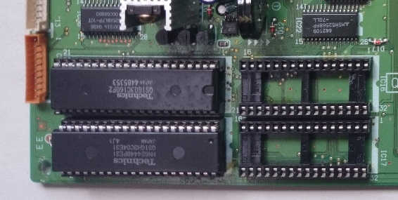

Ich möchte ein ROM aus einem alten Gerät (ca. 1994) auslesen, auf dem
ein Teil der Software der CPU gespeichert ist. Das Mainboard hat 2
dieser ROMs (Bild 1). Es handelt sich vermutlich um Standard-ICs, deren
Beschriftung von Technics geändert wurde, zumindest gibt es keine
Datenblätter dazu. Ich habe jedoch das Service Manual von dem Gerät, in
dem das Pinout dieser Chips zu finden ist. Es war mir für einen der
Chips möglich, einen pinkompatiblen IC (M27C4002) zu finden, daher
konnte ich diesen ohne Probleme mit meinem TL866 auslesen.

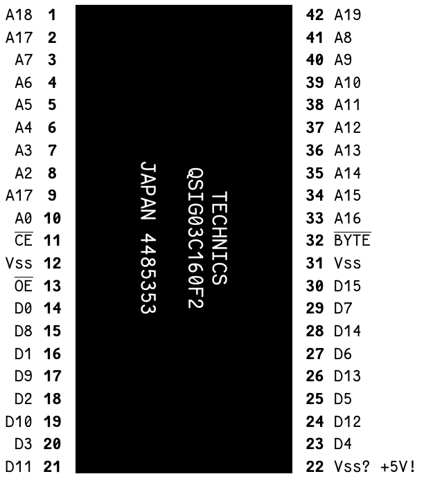

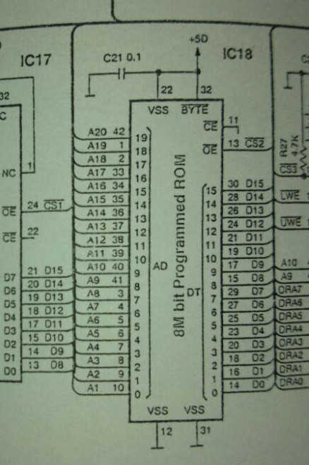

Der zweite Chip hat 42 Pins, passt also nicht ohne Weiteres in den
TL866, der einen 40-Pin-Sockel hat. Der Schaltplan im Service Manual
verrät auch hier das Pinout (Bild 2 und daraus abgeleitet Bild 3). Das
Service Manual scheint hier fehlerhaft zu sein, Pin 22 ist mit VSS
bezeichnet und an +5V angeschlossen. Ich vermute eine falsche
Beschriftung, da dies der einzige Pin ist, der als Spannungsversorgung
in Frage kommt.

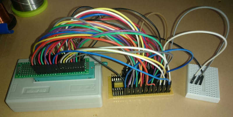

Ich habe mir einen Adapter gebaut (Bild 4), der die beiden
Adressleitungen A18 und A19 auf GND zieht und ansonsten die Pins auf ein
anderes ROM "übersetzt" (ich habe mal ein MBM27C4096 genommen). BYTE
habe ich auf +5V gelegt, da ich Words (16 Bit) auslesen möchte. Ich habe
also versucht, die erste Hälfte des Chips auszulesen, bekomme aber
anscheinend nur nichtdeterministischen Müll heraus (jeder Lesevorgang
liefert ein anderes Ergebnis).

EDIT: Fehler in Bild 3, Pin 9 ist natürlich A1.
(Firma: Vescomp) #4665733
Christian C. schrieb:
> Ich habe nun noch zwei Vermutungen:
> 1. Das Pinout im Service Manual stimmt nicht.
> 2. Das Timing-Verhalten passt nicht.
> In beiden Fällen hätte ich aber praktisch "verloren", oder? Hat
> vielleicht noch jemand eine andere Idee, was das Problem sein könnte?
 So wie ich das in Service Manual sehe, ist CE wahrscheinlich dauernd
 auf GND, mit CS1 bzw. CS2 wird nur OE beim entsprechendem ROM
 eingeschaltet.
 Ich würde (zum Testen) CS2 frühestens 10us nachdem Adresse stabil
 ist, auf Null setzen, nochmal 10us danach Daten einlesen.
 Eine andere Möglichkeit wäre es, Adresse zu setzen, 10us warten, CS2
 auf Null, Daten solange einlesen, bis die sich nicht mehr ändern.
 Das mit mehreren Adressen wiederholen, danach wieder von vorne
 anfangen und sehen, ob sich die Daten immer noch unterscheiden.
