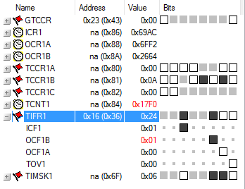

ich habe ein Problem mit einem ATMega328p, ich bin mit AVR Studio 4.19
und debugWire über AVR Dragon auf dem Gerät.
Ich habe in dem Mega eine Soft PWM Programmiert, und das Problem, das
die Flags OCF1B und OCF1A gesetzt werden, obwohl die werte in den
Compare Registern unterschiedlich zu dem Timer wert sind. Ich habe einen
Screenshot aus dem AVR Studio angehangen. OCF1A ist schon wieder
gelöscht, da der Interrupt betreten wurden. OCF1B ist aber noch gesetzt.
Laut Datenblat werden diese aber nur gesetzt, wenn:
> This flag is set int the timer clock cycle after the counter(TCNT1) value
>matches the Output Compare Register B(OCR1B).
ich kann mir keinen Reim darauf machen, warum das Passiert, von euch
eine Idee?
Grüße Stefan
Gast #4665854
Hallo Lothar,
danke für deine Antwort, ich habe mal geschaut, und habe das CLI im
Disassambling bei eine anderen Timer und einer EEPROM routine gefunden.
Den code für den Anderen Timer habe ich dann vom buid
ausgeschlossen(wird nicht gebraucht). Danach hatte ich nur noch 3 cli im
Dissasambling: Anfang von Main für Speicher auf dem Stack, die EEPROM
Routine und in "exit"

also nur noch die 2 Vektoren von Timer1. Leider besteht das Problem
immer noch.
Gute idee mit dem Code, ich werde mal versuchen so viel wie möglich zu
streichen, bis das Problem nicht mehr auftaucht und den Code dann
Posten.
Sonnst währe das ein ganz schöner haufen. ;)
