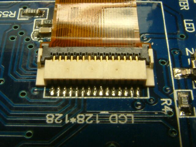

hat der Foliensteckverbinder im Bild einen Schieber oder eine Klappe ?
Hatte mich schonmal an einem ähnlichen Foliensteckverbinder in einer
Digicam versucht, da ist dann das Teil weggesprungen (gebrochen) und das
wars dann. Die Cam konnte in die Tonne. Das möchte ich diesmal
vermeiden.
Gustav
Gast #4665804
Das ist ein Klappsteckverbinder wie man ja an den Scharnieren rechts und
links schön sehen kann. Das schwarze Teil kann nach oben kippen.
Wie man hier auf schiebverbinder kommt ist mir ein Rätsel.

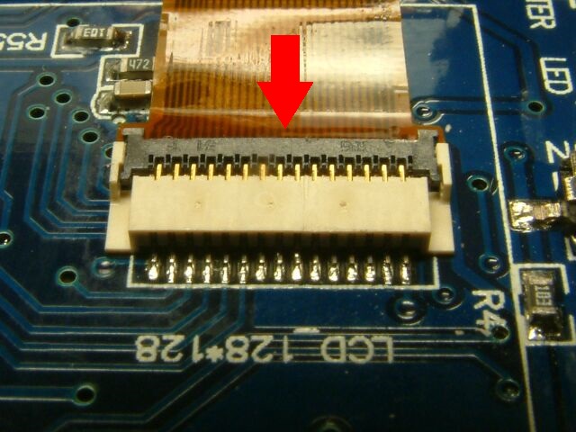

Das schwarze Teil nach oben klappen. Schieb deinen Fingernagel von der
Flexkabelseite her (siehe Pfeil im Bild) unter die schwarze Klappe und
ziehe sie nach oben (von der Platine weg).
Beim Einstecken des Flexkabels darauf achten dass die schwarze Klappe
ganz geöffnet ist und das Flexkabel bis zum Anschlag eingeführt wird
bevor du die Klappe wieder verriegelst!
