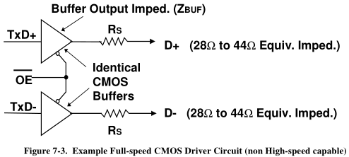

#4666027
Mic U. schrieb:
> differntiellem Routing für USB (90 Ohm)
90 Ω ist nur das Kabel.
Abschnitt 7.1.1.1 der USB-2.0-Spezifikation sagt:
> A full-speed USB connection is made through a shielded, twisted pair
> cable with a differential characteristic impedance (Z0) of 90 Ω ±15%,
> a common mode impedance (ZCM) of 30 Ω ±30%, and a maximum one-way
> delay (TFSCBL) of 26 ns.  When the full-speed driver is not part of
> a high-speed capable transceiver, the impedance of each of the drivers
> (ZDRV) must be between 28 Ω and 44 Ω, i.e., within the gray area in
> Figure 7-4. [...]
> For a CMOS implementation, the driver impedance will typically be
> realized by a CMOS driver with an impedance significantly less than
> this resistance with a discrete series resistor making up the balance
> as shown in Figure 7-3.
Die Doku deines µCs sagt dir, wie groß Rs sein soll (z.B. 27 Ω ±5% beim
MSP430).
Die Impedanz der Leiterbahnen ist hier ziemlich egal, auch weil die
Frequenzen nicht hoch genug sind.
> aber ich kann sie doch nicht einfach beliebig routen?
Solange du keinen absoluten Blödsinn machst, wird es funktionieren.
