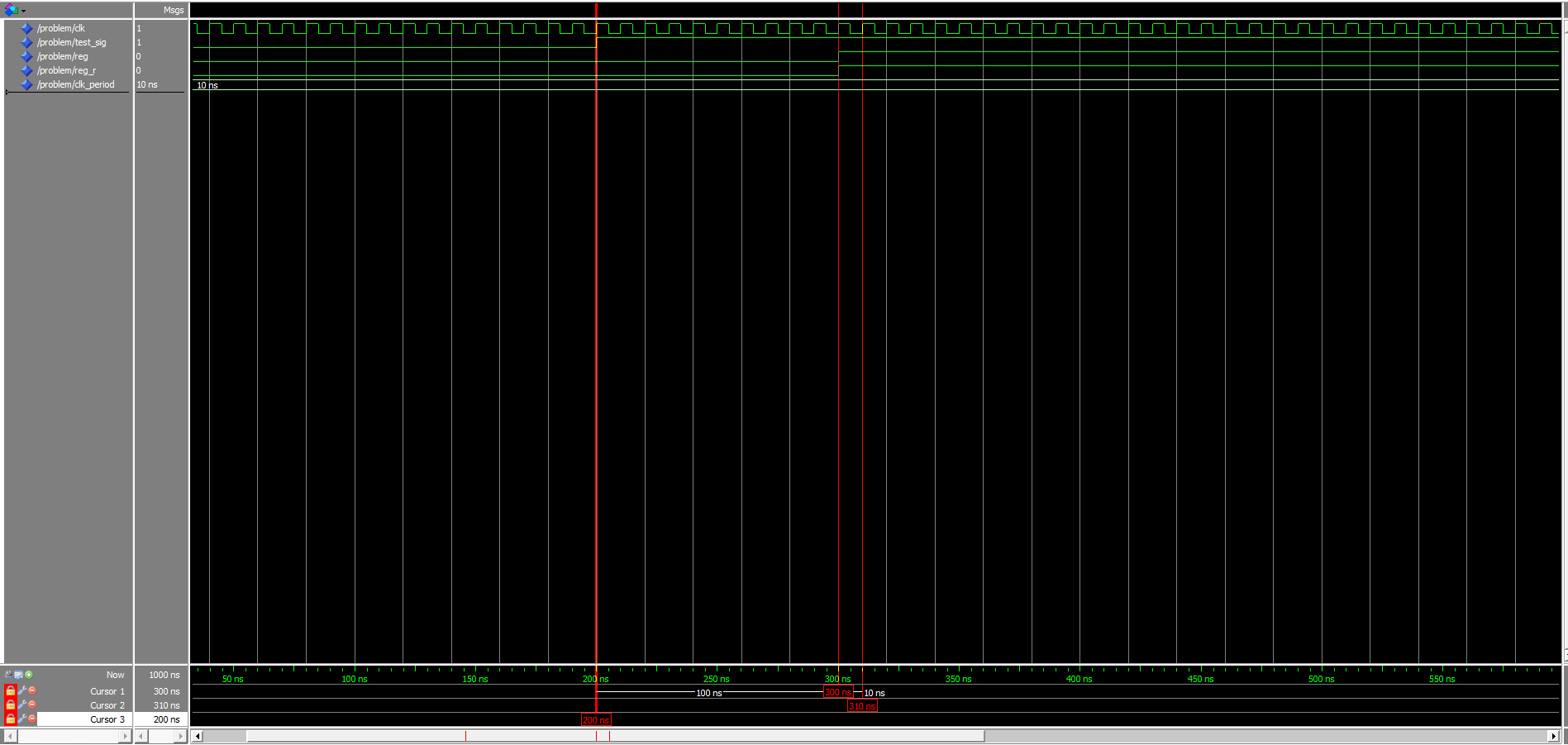

ich bin auf ein Verhalten meines VHDL-Modells gestoßen, dass ich mir
nicht erklären kann.
Ich erzeuge mir einen Signalverlauf mit Hilfe der Transport Anweisung in
meiner Testbench. Dieses Signal soll im "DUT" in einem syncronen Prozess
verzögert werden. Jedeoch findet diese Verzögerung nicht statt.
Hier ein Beispielcode:

Die Simulation zeigt, dass "reg_r" immer gleich "reg" ist. Ohne die
Verwendung von "transport" (reg <= test_sig) ist das Verhalten wie
gewünscht und "reg_r" ist um eine Periode gegenüber "reg" verzögert.
Hat jemand eine Idee, woran das liegen kann? Im Anhang befindet sich das
Beispiel.
Viele Grüße,
Cotton

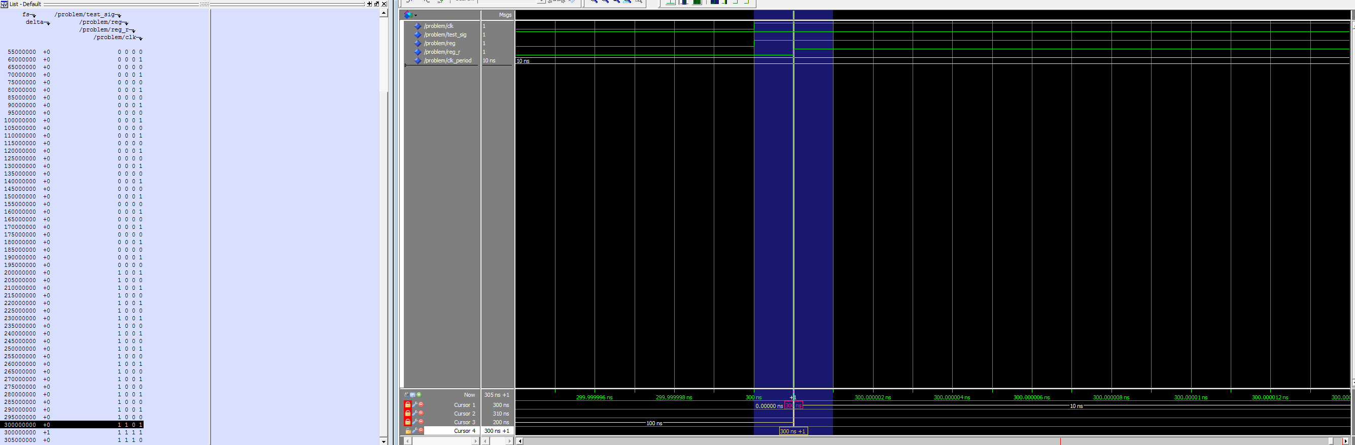

Gast #4667529
Vielen Dank für die Antworten. Jetzt ist mir die Problematik klarer
geworden. Ich habe mir das delta delay im Simulator angeschaut. Im
Anhang befindet sich ein Bild der Simulationsergebnisse.
Viele Grüße,
Cotton
