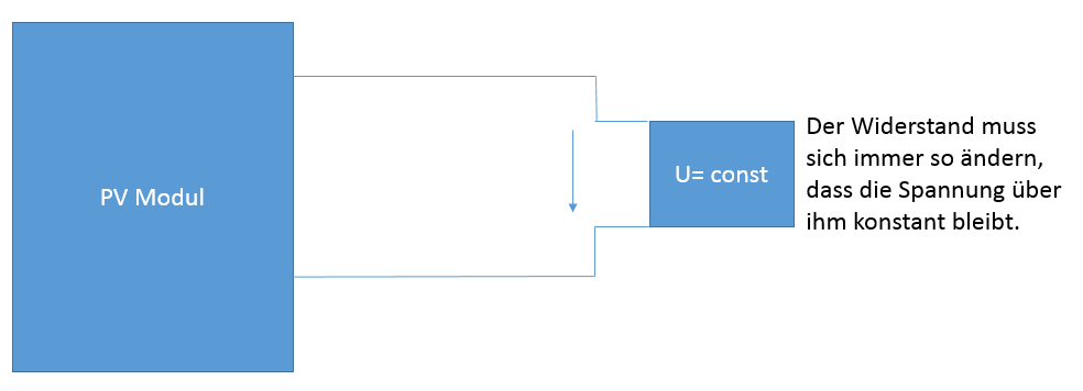

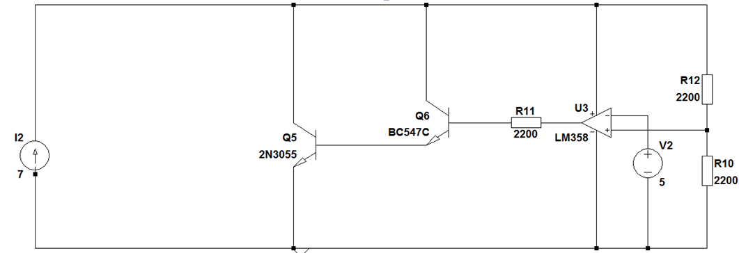

Guten Tag,
ich muss mich momentan mit folgendem beschäftigen:
die Spannung über dem 2n3055 soll immer konstant bleiben.
Es soll anstatt die 5 V Quelle später noch ein LM317 verwendet werden.
In der Simualtion habe ich wahrscheinlich fälschlicherweise ein
Spannungsquelle mit Widerstand als Eingangsspannung verwendet.
Nähere Beschreibung:
*Der OPV vergleicht die 5 V der Referenzquelle mit der Hälfte der
Eingangsspannung.
*Solange die Eingangsspannung größer ist als die 5 V muss der OPV die
maximale       Ausgangsspannung liefern (?)
*Dadurch leitet die Darlingtonschaltung
*Die Spannung über 2n3055 nimmt ab.
*Wenn die Eingangspannung kleiner gleich 10 wird, gibt der OPV 0 V aus,
sodass die Darlingtonschaltung sperrt und an ihr max. 10 V abfallen.
-Später muss der 2n3055 gekühlt werden.
-Ist der BC547 überhaupt richtig für die Schaltung?
Kann mir bitte jemand einige Tipps zu der Dimensionierung geben
Das ist relativ schwer zu simulieren ohne PV Modul.
Habe schon etwa 60 Zellen in Reihe geschaltet, aber noch nicht an dieser
Schaltung ausprobiert. Lt Spice ist etwas schwer für mich.
Vielen Dank.
von LastLampe (Gast)
Warum willst du denn sämtliche überschüssige Energie in Wärme umwandeln?

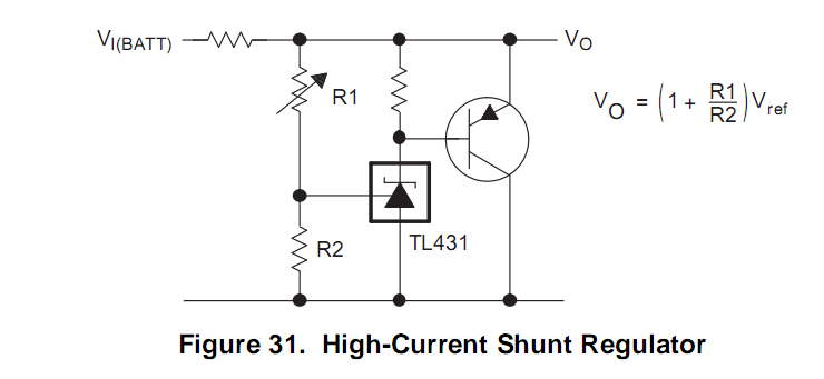

helmin schrieb:
> Die Ausgangsspannung des PV Moduls soll jedoch durch einen sich
> "veränderbaren Widerstand" konstant gehalten werden.
Dann wäre sowas hier für dich Interessant.
Aus dem Datenblatt des TL431 von TI

von Wumpus (Gast)
Ich glaube, was du brauchst und am einfachsten ist wäre ein
Shunt-regler, wie es schon mit dem TL431 Beispiel gezeigt wird.
Eine andere Art wäre es, bei einem Überschuss an Energie einfach die
Solarzelle kurz zu schließen - ist ja schließlich eine ideale
Stromquelle. Dann hast du keinen all zu heißen linearen Transistor
sondern kannst die "Wärme" in der Zelle lassen...

von Achim S. (Gast)
zur Erinnerung: dem TO geht es nach meinem Verständnis nicht darum, mit
einem Solarmodul einer konstante Ausgangsspannung zu erzeugen (z.B. für
eine Last, die geregelte 12V sehen will).
Sondern es geht ihm darum, dass die Spannung des Solarmoduls selbst auf
einem bestimmten Wert festgehalten wird. (Aus welchem Grund auch immer
er das für sein "Referenzmodul" so braucht). Das Verheizen von
elektrischer Leistung ist also nicht eine unerwünschte Folge eines
ungeschickten Designs. Sondern es ist zentraler Zweck seiner Schaltung.
Er braucht so was wie eine ideale Leistungszenerdiode (möglicherweise
mit einstellbarer Zenerspannung). Da sind die oben gemachten
Schaltungsvorschläge auf Basis des TL431 schon genau richtig. Im
Vorschlag von LastLampe müsste man den Widerstand "oben links"
entfernen. Und natürlich die Schaltung so dimensionieren, dass der
Steuerstrom für den Leistungstransistor reicht und dass der
Leistungstransistor mit der Verlustleistung klarkommt.

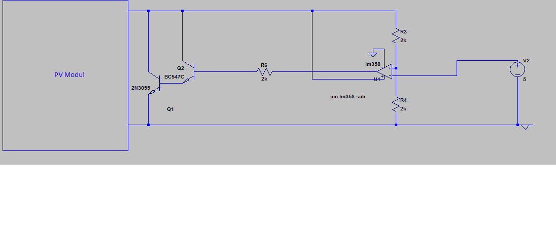

von janji (Gast)
Vielen Dank!
Ich habe mal weiter daran gearbeitet.
Ein Solarmodul habe ich als Stromquelle angenommen.
Diagramm:
rot: Spannung über 2N3055
blau: Verlustleistung 2N3055
grün: Verlustleistung BC547
Gibt es dabei eine möglichkeit die Verlustleistung über dem BC547 zu
verringern?

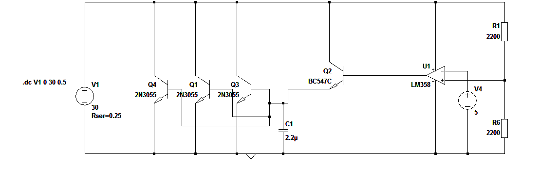

von helmin (Gast)
Wenn man 3 Leistungstransistoren parallel schaltet teilt sich der Strom
und die Leistung auf.
Ich habe dabei den BC547C durch einen 2N3055 ausgetauscht.
Man müsste alle Bauteile kühlen.
Funtkioniert das so?

von Axel S. (a-za-z0-9)
> verringern?
Keine gute. Der BC547 sieht knapp die gleiche Kollektor-Emitterspannung
wie der 2N3055. Sein Kollektorstrom ist um den Stromverstärkungsfaktor
des 2N3055 geringer. Folglich ist auch die Verlustleistung um eben
diesen Faktor geringer. Wenn du den 2N3055 60W verheizen läßt und er
dann eine Stromverstärkung von 20 hat, dann fallen am BC547 noch 3W an.
Ergo muß da ein anderer Transistor hin - einer der 3W verträgt. Z.B. ein
BD135.
Hilfsweise kannst du noch einen Widerstand in den Kollektorkreis des
BC547 schalten. Der muß dann klein genug sein, daß beim maximal
möglichen Basisstrom des 2N3055 ca. 2-3V weniger an ihm abfällt als
deine stabilisierte Spannung. Dann teilt sich die Verlustleistung die
vorher allein im BC547 angefallen ist, auf den Widerstand und den
Transistor auf. Im Limit des BC547 (ca. 500mW) bleibst du damit
vermutlich trotzdem nicht. Also einen dickeren Transistor nehmen und
fertig. Oder statt des 2N3055 einen MOSFET. Der braucht keine
Ansteuerleistung. Oder einen Transistor der mehr Stromverstärkung hat.
Der braucht zumindest weniger Ansteuerleistung.
Unter dem Strich ist es aber egal, wo genau du die Leistung verheizt.
Denn eine Heizung ist und bleibt deine Schaltung.

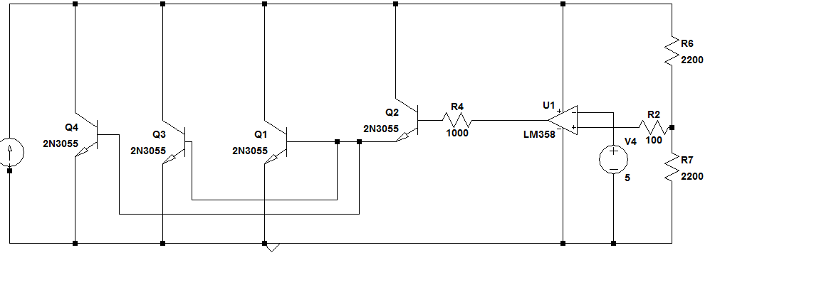

von helmin (Gast)
Vielen Dank!
Ok und wenn ich den BC547 dann durch einen 2N3055 ersetze?
Also in meiner Simulation würden dann immer noch 4 W Verlustleistung

>@helmin
>Oft werden hier technische Lösungen vorweg genommen und als Frage
>formuliert, obwohl die eigentliche Anforderung eine ganz andere ist.
>Ich wette, dass das auch bei dir der Fall ist. Warum muss der Strom
>verheizt werden? Was spricht gegen einen Spannungsregler?
Also Bspweise ein LM317 würde zwar an seinem Ausgang eine konstante
Spannung liefern, aber nicht am Eingang.
Es soll am Eingang eine konstante Spannung anliegen.
Als ob man einen Widerstand ständig verändert.
In meiner Schaltung wäre das der 2N3055 der diese Aufgabe, mit Hilfe
eines OPVs und einer Referenzspannung selber durchführt.
Die Entstehung von Wärme ist erstmal ok.

Ich möchte noch etwas zu meinem Problem erzählen:
1.Ich habe meine Schaltung zuerst mit einer Spannungsquelle simuliert.
Dabei stellte ich fest das es nicht funktioniert.
2. Ich habe die Schaltung an einer Stromquelle simuliert.
Dabei stellte ich fest, dass es funktioniert!
3. Irgendwie bin ich dann auf die Idee gekommen einen Serienwiedestand
nach der Spannungsquelle einzubauen. R = 1000 Ohm
Aufeinmal funktionierte die Schaltung wie mit der Stromquelle.
4. Ich habe den Innenwiderstand meiner realen Spannungsquelle gemessen.
Ri=0,25 Ohm kam dabei etwa heraus. Ich habe das in die Simulation
übertragen und sie funktionierte auch ohne die 1000 Ohm.
5. Als ich meine echte Spannungsquelle an der Schaltung ausprobierte
schwankte die Spannung immer etwas unter 10 V.
6. Ich bekam einen Tipp an eine Stelle einen Kondensator einzusetzen.
In der Simulation machte das nichts. In der Realität an einer
Spannungsquelle stabilisierte sich die Spannung aufeinmal. Mit 1 µF
schwankte die Spannung weniger. Mit 2,2 µF extrem wenig.
Dabei verwende ich weiterhin den Serienwiderstand R=1000 Ohm, damit
meine ungekühlten 2N3055 nicht überhitzen.
7. An einem kleinen PV Modul U0=20 V  und Ish= 0,3 A funktioniert das
nur wenn ich ebenfalls einen Kondensator verwende und einen
Serienwiderstand R=1000 Ohm verwende.
Versteht jemand vielleicht warum ich einen Serienwiderstand und einen
Kondensator benötige?
Danke!
Kunststück. Eine simulierte(!) Spannungsquelle hat einen Innenwiderstand
von 0. Da kannst du auch eine Million (simulierte!) Ampere raus ziehen,
ohne daß die Spannung einbricht. Aber das Einbrechen der Spannung unter
Last ist ja genau der Mechanismus, der einen Parallelregler (so nennt
man das was du da baust^W simulierst) erst möglich macht.
Ach!
Ach!
Ach!
Anders gesagt: deine Schaltung schwingt. Das ist ganz normal, weil sie
an sich schon schlecht ist und darüber hinaus auch keinerlei
Frequenzkompensation enthält.
Der Kondensator ist genau das, was ich gerade als fehlend anmerkte: eine
(rudimentäre) Frequenzkompensation.
Wie sollen simulierte 2N3055 überhitzen? In der Realität würde sowieso
der vollkommen unterdimensioniere BC547 zuerst den Deckel aufmachen und
den magischen Rauch entweichen lassen.
So ziemlich alle außer dir verstehen das. So langsam wäre es an der
Zeit, daß du dir wenigstens die grundlegendsten Grundlagen drauf
schaffst. Zum Beispiel, was eine Spannungsquelle kennzeichnet und was
eine Stromquelle.
von Thomas B. (thombde)
Wenn das sinnvoll ist eine Power-Zenerdiode an das Modul
zu hängen, dann würde ich das so wie in dem Link hier machen.
Schrieb  -Lastlampe:  aber oben auch schon
Ist ja eigentlich auch nur ein Parallelregler.
Bild 8, 9 + 10
http://www.elektronik-kompendium.de/public/schaerer/powzen.htm
Bin leider auch kein Freund der Simulation.
Würde ich lieber mit Steckbrett und Labornetzteil bei niedriger
Leistung testen. Zum Testen könnte man die Schaltung auch
erst mal vereinfachen.
Wenn der Link hier schon gefallen ist, bitte
ich um Entschuldigung.
Thomas

von helmin (Gast)
>Bild 8, 9 + 10
Danke Bild 8 sieht interessant aus.
> Kannst du mir noch einen Tipp für eine Frequenzkompensation geben?
Bild 8 beim ElKo zeigt, wie man die Frequenzkompensation besser macht.
Der genaue Wert des Kondensators C3 hängt aber auch von der Steilheit
der Transistorendstufe und dem Innenwiderstand der Quelle ab. Denn diese
Werte bestimmen die resultierende Schleifenverstärkung. Statt das zu
berechnen ist es vermutlich einfacher, einen Sprung anzulegen und zu
schauen ob der Regelkreis überschwingt.
Andererseits ändert sich die Spannung an einem Solarpanel nur langsam.
Es ist also kein Problem, den Regelkreis auch langsam zu machen.
